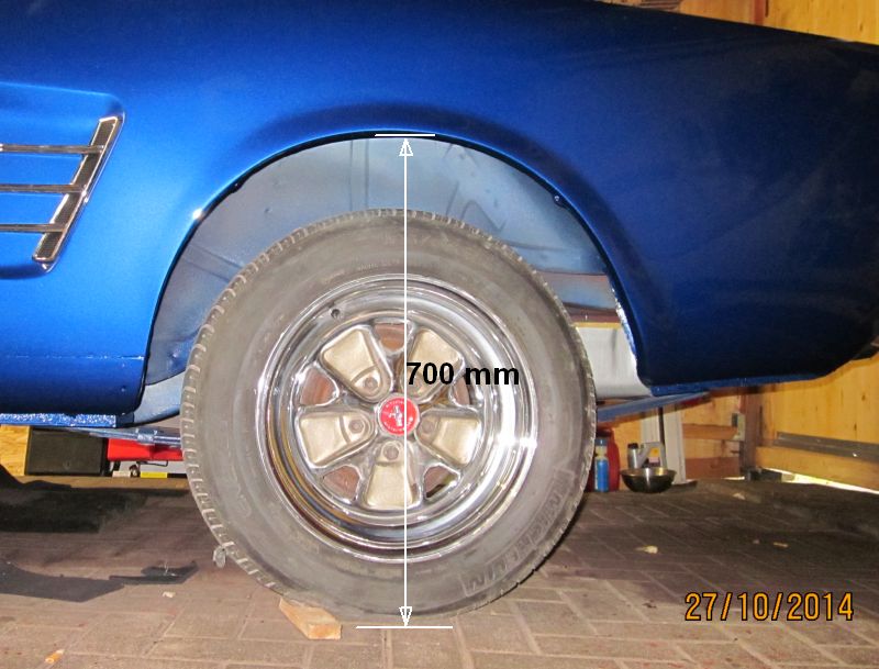

interssantes Thema.
Mein 66er kommt mir auch hinten recht hoch vor, ich habe allerdings noch keine Innenausstattung verbaut.
Die Federn sind 3 lagig und wurden von mir nicht gewechselt.

Gerold hat geschrieben:interssantes Thema.
komisch.... alle Mustangs di ich bisher hatte waren hinten eher zu tief!

Re: 1965 Mustang Blattfedern
Moin,
ich denke 1" oder so kann man bestimmt durch den Luftdruck anpassen... sorry
Habt ihr beide die Federn neu verbaut? Soll heißen vielleicht habt ihr die Schrauben der Blattfedern festgezogen ohne den Kübel auf dem Boden stehen zu haben?
Gruß Andre
Gruß Andre
nein, wie oben schon geschrieben ist er so aus Kalifornien angekommen. Es sieht auch nicht danach aus als wenn drüben in letzter Zeit Federn gewechselt wurden.Andre hat geschrieben:Moin,
Gruß Andre
Wie dem auch sei, mir gefällt es ganz gut das er hinten etwas hoch steht
Sooo, ich habe noch mal nachgeschaut, es sind doch 4-lagige Federn. Die Teile hatte ich bei Mustang-Unlimited.com bestellt, habe die Bestellnummer noch einmal im Katalog kontroliert! Es sind die richtigen Feder und Schaekel in original Höhe, die schreiben im Katalog dass die Federn sich über die Jahre noch setzen werden. Na dann werde ich das mal aussitzen.

Guten Morgen,Andre hat geschrieben:Moin,
ich denke 1" oder so kann man bestimmt durch den Luftdruck anpassen... sorry![]()
Gruß Andre
ähm ich versteh grad nicht was das ändert, ob die Mühle auf dem Boden steht oder nicht?
Die Feder dreht sich doch, wenn Gewicht rein kommt nach oben noch - macht sie beim Einfedern ja auch, oder steh ich da jetzt aufm Schlauch?
Moin,clemente hat geschrieben:Guten Morgen,Andre hat geschrieben:Moin,
Gruß Andre
Clemens
angenommen beim Tauschen der Blattfedern ist die Karosse aufgebockt oder auf einer Bühne... Knüppelt man dann die Schrauben stark an und lässt denn den Wagen ab, sind die Gummis verspannt...
Richtig wäre aber, die Schrauben erst mit belasteter Blattfeder auf Nenndrehmoment anzuziehen...
Hallo Riccardo,
also das sieht schon verdammt hoch aus! das geht meines Erachtens auch schon über das übliche Maß hinaus als dass man es
nur auf neue Federn und noch Setzen eben dieser zurückführen kann. Mach doch mal Fotos von den Befestigungspunkten der Federn (vorn, hinten, Achse)
und stelle sie hier ein, dann kann man vielleicht mehr sagen. Ansonsten hilft nur volltanken mit hoch-bleihaltigem Benzin
Ich werde mal in den nächsten Tagen ein paar Bilder von den Federn machen und auch mal den Rat von Gerold annehmen und die Höhe nachmessen!
Gruss Riccardo
Hi wie bereits zuvor beschrieben - so stehts auch im Shop Manual... die Federn erst mit entsprechendem Drehmoment anziehen wenn das Fahrzeug wieder am Boden steht.
Vielleicht hilft es in Deinem Fall
mfg Wolfgang
