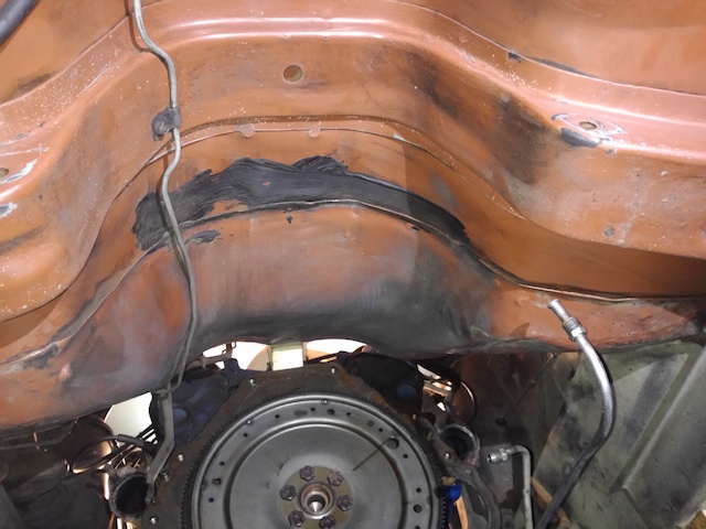

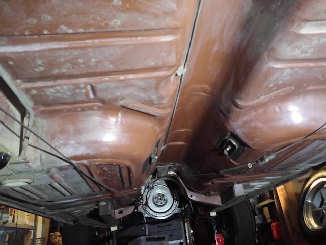

Bin gestern den ganzen Tag unter dem Mustang gelegen und habe den Unterboden gereinigt,
sieht fast wieder wie neu aus, das overspray geht bei mir in der Bodengruppe im hinteren Bereich bis fast an den Getriebetunnel ran.
Die Spritzwand ist dort wo die Getriebeglocke reinragt auch noch Oxyrot.
Der Farbton bei mir ist dunkler als das RAL 8012, geht schon mehr ins Braune,
also Braunrot als Rotbraun, liest sich blöd ist aber so

So sieht das bei mir aus
Harald
Harald
- Getriebetunnel Vorne.jpg (111.25 KiB) 2988 mal betrachtet
- Unterboden.jpg (105.64 KiB) 2988 mal betrachtet
