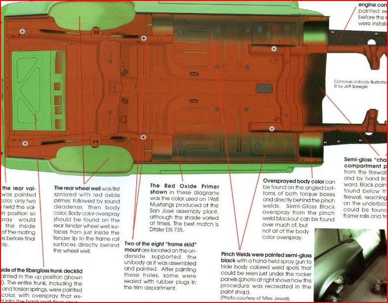

ich weiss mein Auto ist noch auf hoher See, ich möchte allerdings schon gewisse Dinge bestellen u.a. den Lack für den Unterboden. Ich möchte den Unterboden auf Werksauslieferungsstand bringen (siehe Bild, das ist vielleicht auch für andere hilfreich ?)
Hat jemand Erfahrung welche Menge man von dem Ditzler DS 735 und Semi gloss black benötigt ?
Vielen Dank und Grüße, Tobi

Hallo Tobi,
Deine Frage kann ich nicht beantworten, hab aber gleich eine Gegenfrage
Von welcher Quelle stammt das Bild von Unterboden ?
Auch haben will

Hallo ihr Zwei,
ich habe diese und diverse andere Farbvorgaben (Federbeine, Motorraum usw.) aus einem Buch zum Mustang GT/CS.
Link:
http://www.google.de/imgres?imgurl=http ... w&dur=1400
Bei Amazon war es allerdings erheblich günstiger (derzeit nicht verfügbar).
Ich kann bei Bedarf gerne einen Scan der für euch interessanten Themen per E-Mail senden.
Viele Grüße, Tobi

Re: Farbmenge Unterboden
Ich habe für unterboden, motorraum und innenraum (ohne Kofferraum) 3 Liter (inkl. Härter) gebraucht.
Du wirst also mit ca 2 liter gut zurecht kommen.

Hi Tobi,
Danke für die Info, Amazon hat noch eins an Lager.

Schau mal hier
http://mustang-inside.de/viewtopic.php? ... 2&start=90
Wenn ich mich richtig verstehe sollten 2kg reichen.
super und Danke für die Infos, also 2 Kg werden geordert. Vorher wahrscheinlich Trockeneisstrahlen.
@ Felix: Wow super Arbeit, großes Kino.
Mein Angebot steht: Ich sende gerne die Infos / Ausschnitte per E-Mail als Scan.
Für Einige wird das ganze Buch wahrscheinlich nicht interessant sein da es sich speziell um den GT / CS handelt.
Für mich natürlich ein must-have
Viele Grüße, Tobi

wenn ich das richtig sehe, ist das von Jeff Speegle. Was Concourssachen angeht, gibt es wohl nicht viele, die mehr Ahnung haben und denen ich mehr vertrauen würdeBent hat geschrieben:Hallo Tobi,

ich kann Dir die Frage leider nicht beantworten. Habe aber eine weitere Frage dazu. Hast Du vielleicht eine solche Ansicht von einem 65er? Oder wo man das herbekommt?
