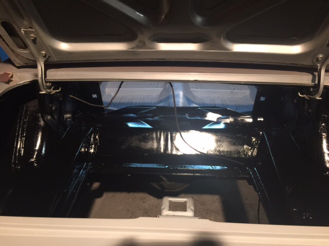

Dann alles rostschutzgrundiert und mit 2K in schwarz auslackiert.

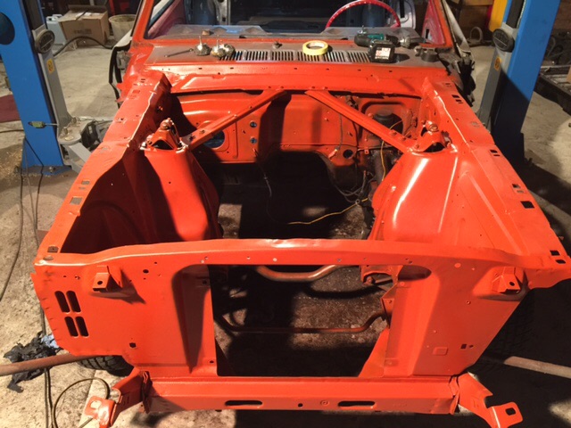

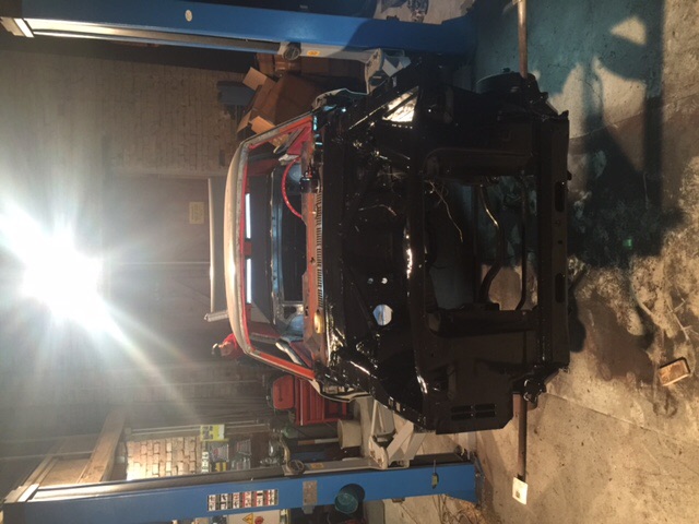

Weiter mit dem Motorraum... Selbes Schema: entlacken, rostschutzgrundieren...

... Und in 2K schwarz auslackieren.

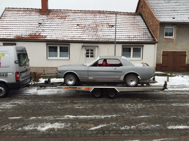

Am 27.12. ging sie dann auf dem Trailer zum Lackierer.

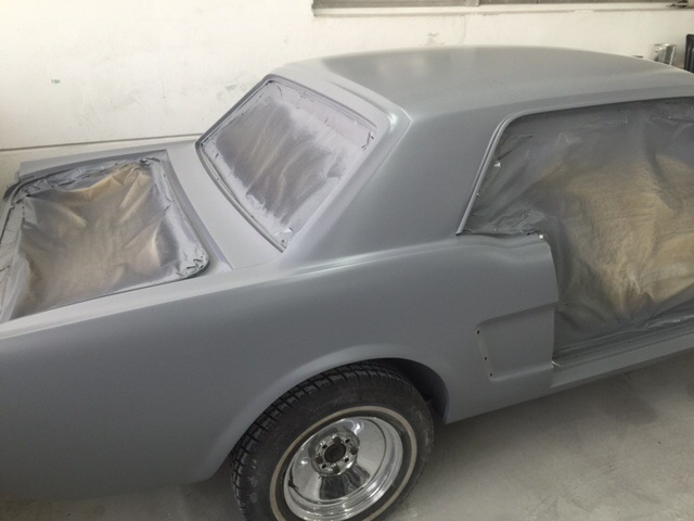

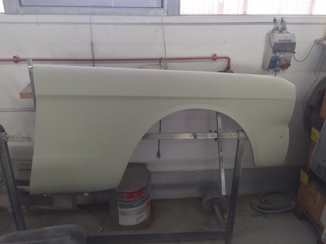

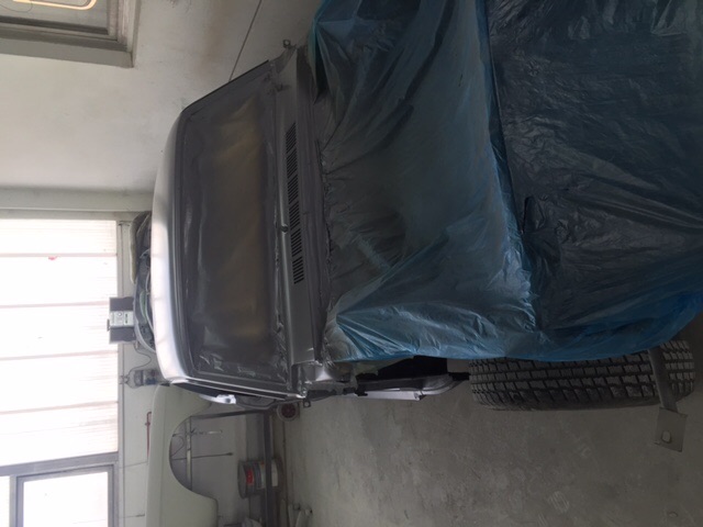

Seit Ende Dezember wurde die Kleine dann beim Lackierer bis aufs blanke Blech entlackt und auf die Lackierung vorbereitet.
Aktueller Stand beim Lackierer: Epoxygrundierung ist drauf. Nächste Woche sollen Armaturenbrett und Türen von innen auslackiert werden. Ende nächster/Anfang übernächster Woche kommt dann die erste Schicht Aussenfarbe...

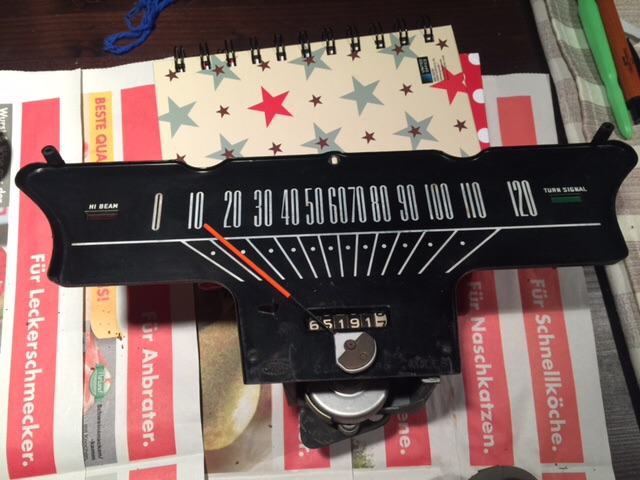

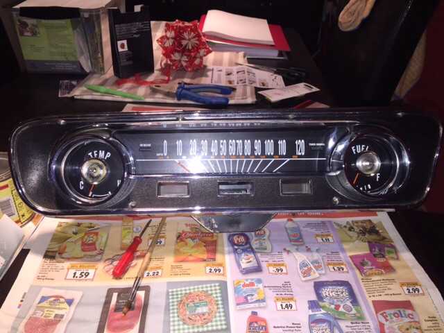

Zwischendrin habe ich den Tacho revidiert und aufgehübscht. Den Handschuhfachdeckel aufgearbeitet, den Kabelbaum teilweise repariert und mit Coroplast neu gewickelt etc..

Nach der Frischekur...

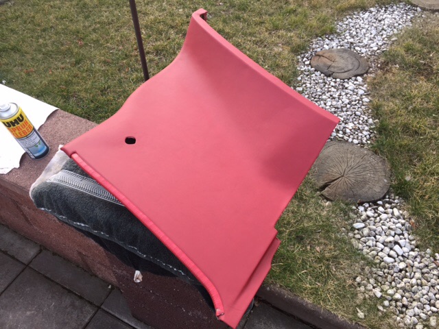

Die hinteren Seitenteile habe ich bereits mit Kunstleder überzogen.
