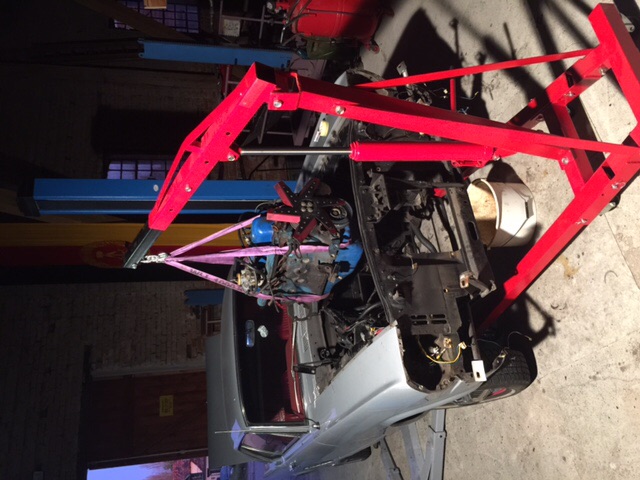

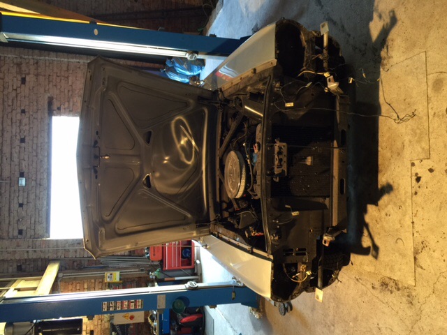

Innerhalb eines Wochenendes war ein Großteil des Innenraumes leer und auch der Motor verließ seinen angestammten Platz.
Beim Sechszylinder ist das überaus entspannt, da ausreichend Platz vorhanden ist. Also alles nötige abgebaut und das Herz rausgehoben.

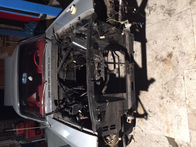

Schon war die Front um einiges leichter und es konnte weitergehen.

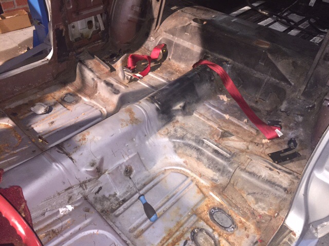

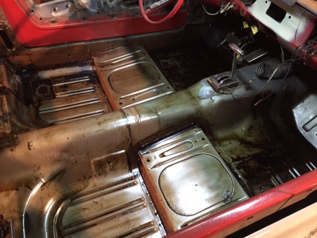

Daraufhin haben wir also den kompletten Innenraum entkernt. Nachdem alles raus war, war die Erleichterung groß. Die Bodenbleche sahen auch innen noch sehr gut aus. Nur 2 sehr kleine Löcher habe ich verschlossen.

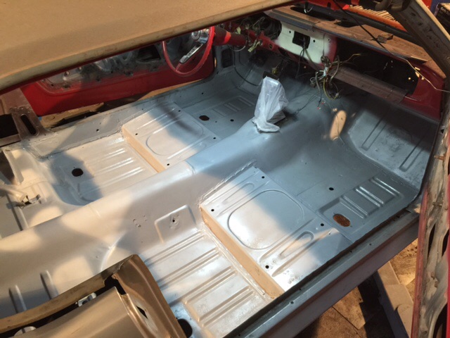

Die Substanz schien also ordentlich. Wir haben die kompletten Bleche entlackt. Davon hab ich leider keine Bilder...
Dann alles mit Fertan behandelt und schön wirken lassen.

Sämtliche Falze wurden mit Rostgrund behandelt, mit Karosseriedichtmasse abgedichtet, dann alles nochmal komplett mit Rostgrund lackiert und abschließend mit Brantho lackiert.

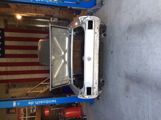

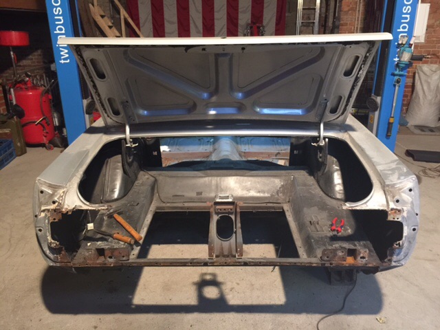

Als nächstes war das Heckblech fällig. Das wäre zwar noch ok gewesen, aber es wurde schonmal erneuert. Es handelte sich somit eh nicht mehr um das Original. Dazu war es verbeult und schlampig eingeschweißt.
Beck´s
Beiträge: 197
Registriert: Do 19. Aug 2010, 17:51
Re: Resto 65er Coupé
Beitrag von Beck´s »
Alles zuerst raustrennen. Vorher natürlich Maß nehmen damit später wieder alles ordentlich sitzt und die Spaltmaße passen.

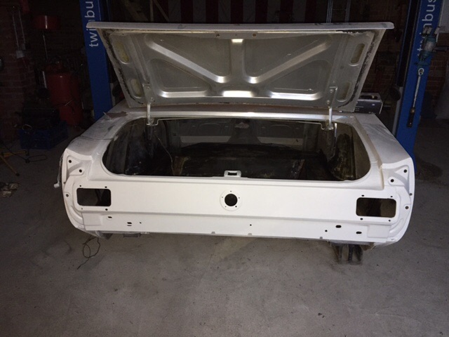

Alle später nicht mehr erreichbaren Teile wurden entlackt, mit RostschutzmittelHatte grundiert und abschließend mit 2K Lack in schwarz glänzend lackiert.
Dann das Heckblech einpassen, durchschweißen und grundieren.

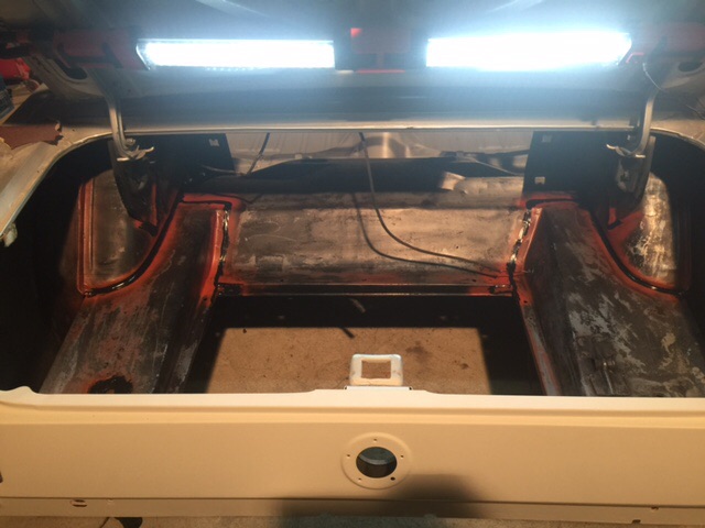

Weiter gibt's im Kofferraum. Komplett entlacken, Falze mit Rostschutz grundieren und mit Karosseriedichtmasse versiegeln.
