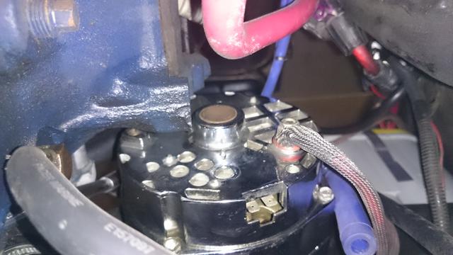

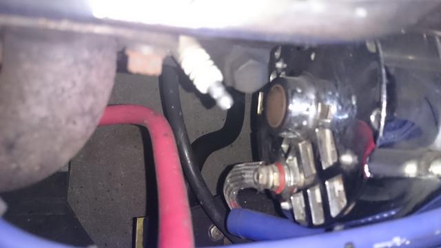

Re: Lichtmaschinen Problem
Ich hätte nicht gedacht, dass mir mein Studium jemals weiterhelfen wird.......ABER man kann sich auch irren.
Hier mal 2 Bilder...
- 2.JPG (74.22 KiB) 1802 mal betrachtet
- 1.JPG (59.59 KiB) 1802 mal betrachtet

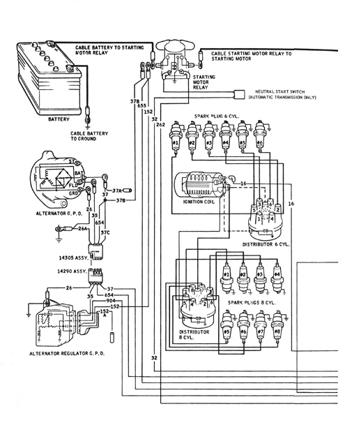

KingKoffein
Also,
hier ist mal der vorläufige Plan.
Offenbar ist meine Lichtmaschine mit einem internen Regler ausgestattet. Dadurch entfällt auf jedenfall die Leitung 35, da meine erzeugte Spannung nicht erst zum Regler, dort geregelt, und dann auf Batterie Plus muss. Meine Lima leifert die fertig geregelte SPannung direkt zur Batterie, entspricht sozusagen dem Kabel Nr. 152 .
Masse erhält meine Lima durch Gehäuse. Also auch bereits erledigt.
Dann würde ich jetzt einen der beiden Anschlüsse die ursprünglich verdeckt waren nehmen, ein Kabel anschließen an dem eine Lampe als Verbaucher hängt (2Watt) und das über geschaltestes Zündungsplus zurück zur Batterie Plus führen. Das entspricht dann meiner Erregerspannung. Meiner Meinung nach übernimmt das Kabel mit der Nr. 904 , das vom externen Regler zum Zündschloss geht, im Normallfall diese Funktion. SOmit kann ich mir ja eigentlich dieses 904 Kabel (grün-rot) an der Bordwand Motorraum abgreifen und den original Zündschalteranschluss und die original Kontrolllampe nutzen, da das Kabel ja eh nicht an dem externen Regler angeschlossen ist. Vorausgesetzt das Kabel ist vorhanden und es ist eine Kontrolllampe verbaut.
Habe ich bei der ganzen Geschichte irgendwo einen Denkfehler oder muss auch etwas achten ?!
Wie finde ich denn heraus welcher der Anschlüsse meiner Lima der richtige ist für die Erregerwicklung. Würde ungern die Lima ausbauen.....
Bei Meiner AC-Delco sieht / Sah es ähnlich aus.
Vom dicken Plus Anschluss war eine Brücke auf einen der beiden PIns und der 2. ist Erregerspannung.
Dazu würde ich eine Leitung von der Lichtmaschine zum Regler ziehen und dort mit dem Kabelbaum, der aus dem Cockpit kommt verbinden.
Den Regler brauchst du bei der Lichtmaschine nicht und umgehst du quasi.
Welcher der beiden PINs für die Erregungsspannung ist müsste ich sonst noch mal schauen. Ob es 100% so ist wie bei dir kann ich nicht garantieren. Versuch mach kluch...
Quasi Erregungsleitung anschließen und Zündung einschalten. Wenn Ladekontrollleuchte an ---- gut. Dann starten. Wenn dann Lampe aus geht. stimmt alles.
