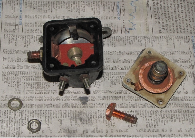

also, habe mal Schnelltest gemacht, Kabel vom S-Terminal getrennt und dann MSD Eingangssignalkabel (rot) gemessen:
Sowohl bei ON als auch START liegen 12V an. Das originale Zündspulen Plus-Kabel (rot-grün) liegt nicht angeschlossen im Motorraum, auch hier Spannung bei ON und START. Das MSD Eingangskabel wird durch die Spritzwand geführt und unterm Armaturenbrett angeschlossen, konnte ich nicht weiter verfolgen ohne etwas zu zerlegen.
Das Starterrelais habe ich jetzt auch schon geöffnet. Auffgefallen ist mir, daß die beiden Kontaktköpfe verdreht waren durch Anziehen der Muttern außen sodaß die Kontaktfläche nicht parallel zu dem Teller sind, siehe auch Einbrand. Ist das so gewollt ? Ich habe vor die Köpfe unten zu unterfüttern damit die sich nicht mehr verdrehen können. Damit wäre auch der Kontaktpunkt oben etwas niedriger, mehr Hub zum Schließen nötig und die Hoffnung auf weniger Chance zum Klebenbleiben der Kontakte.
Schauen wir mal ...
