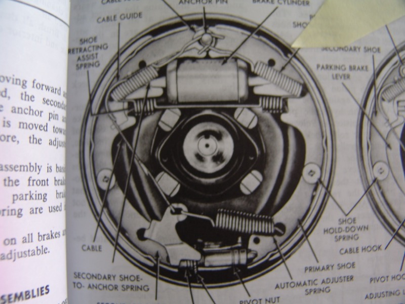

Das mit den Bremsen lasse ich natürlich nochmal prüfen, obwohl er aus einer Fachwerkstatt kam, die die Bremsen angeschaut hat und die Bremszylinder vorne getauscht hat. Er hat direkt danach den TÜV Bremsentest bestanden.
Könnt ihr mir aber sagen, wie ihr auf dem Bild erkennen könnt, dass die Bremsbeläge vertauscht sind? Die Bremse sieht für mich 100%ig so aus wie im shop manual abgebildet.
Wegamaster hat geschrieben:Bremsbeläge und Heizungsschläuche sind verkehrt herum.
Welche Heizungsschläuche sind gemeint, die roten im Motorraum? Was kann passieren, wenn man das nicht behebt?

Es gibt einen kurzen und einen langen Bremsbelag. Der kurze gehört nach vorne. Auf deinem Foto kann man erkennen, das der kurze nach hinten zeigt.
Heizungsschläuche: genau, die roten meine ich. Ist keine Katastrophe, erschwert glaube ich das Entlüften. Würde ich auf jeden Fall beides korrigieren.

ja, das Shop Manual muss man schon genau anschauen, um den Unterschied zu sehen.
Aber "alte Hasen" wissen das auch ohne Buch ;)
