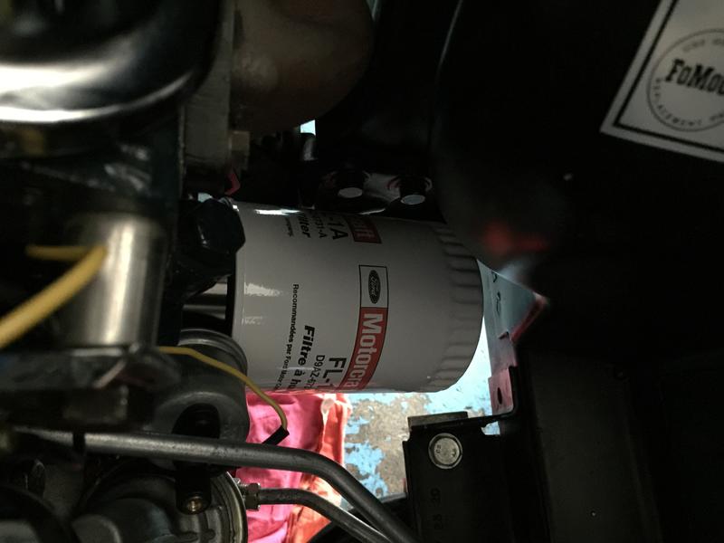

ich habe auch eine Raid Adapter Platte verbaut. Ich nehme dort Öltempertur und Öldruck für Zusatzinstrumente ab. Funktioniert einwandfrei.
Ich benötige auch keinen kurzen Ölfilter. Der normale passt bei mir bei der Montage so gerade rein. Wenn er eingedreht ist, sind noch 2-3cm Luft zur Karosse.
Gruß Markus

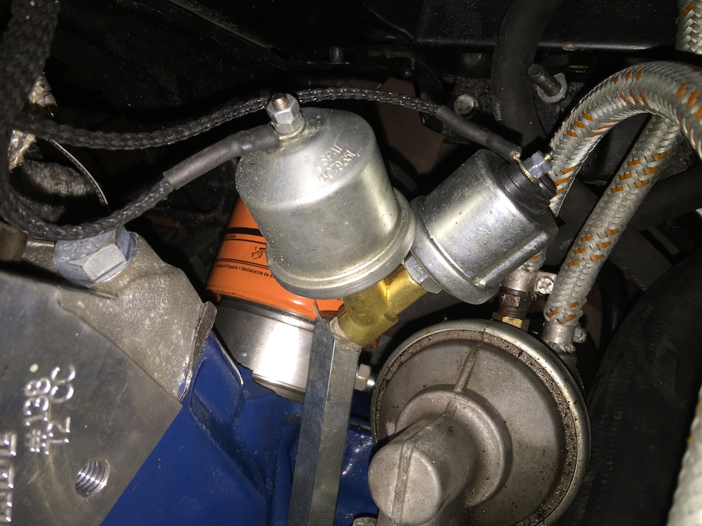

Heute modifizierte raid Adapter Platte verbaut. Angepasst für vdo Sensoren.
Platzmässig kein Problem. Man brauch keine kürzeren Filter beim 289/302.
Von unten so:
Zum Abnehmen der Temperatur und Druck perfekt.
Temperatur pendelt sich schön bei 95 grad ein. (BILD warmfahrzeit).
Gruß Björn

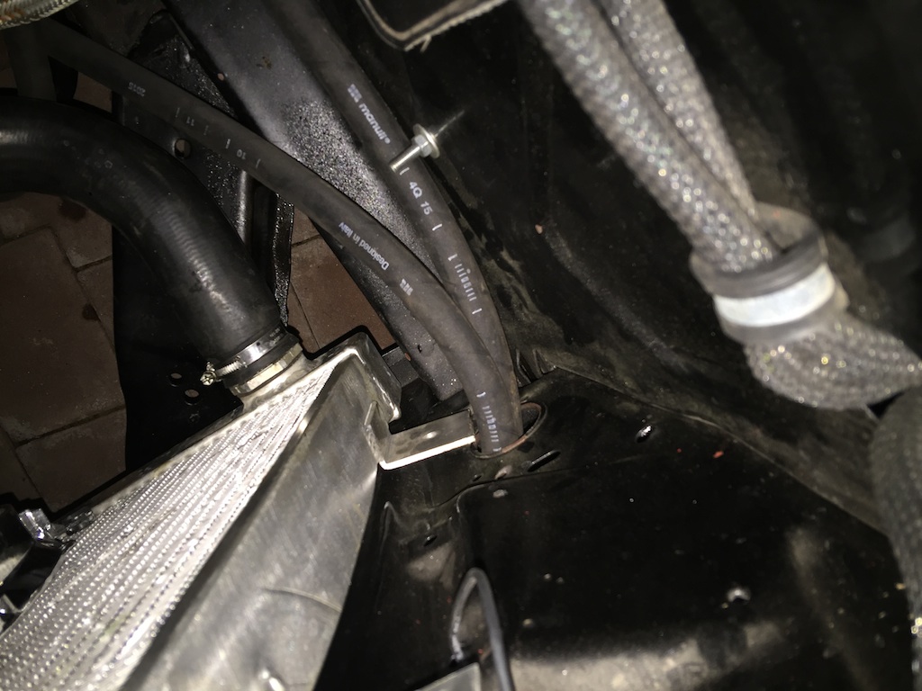

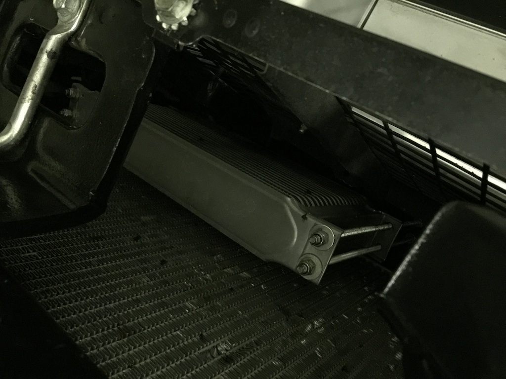

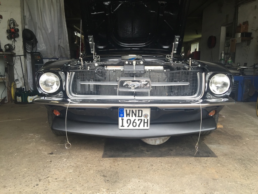

passt gerade ganz gut. hab mir vor 2 wochen ein ölkühler kit aus der bucht bestellt. 19 reihen inkl adapterplatte und schläuche.

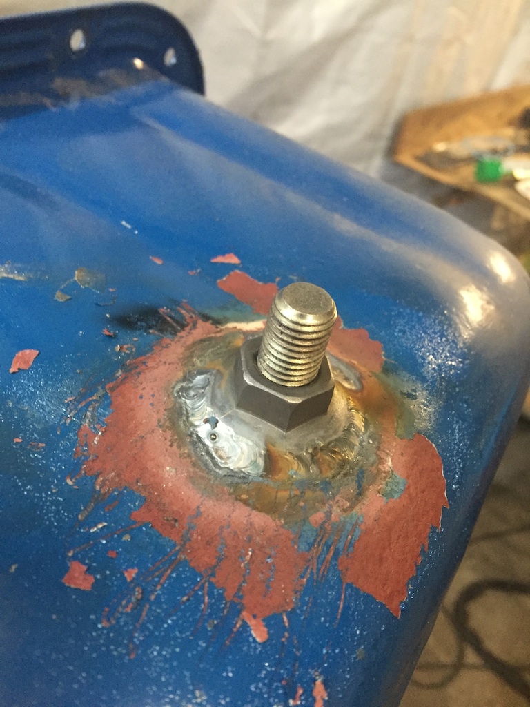

habe vor einiger zeit eine mutter an die ölwanne geschweißt um dort einen geber zu befestigen (bild unten gerade frisch geschweißt ist mitlerweile schön verspachtelt und gelackt ;) )

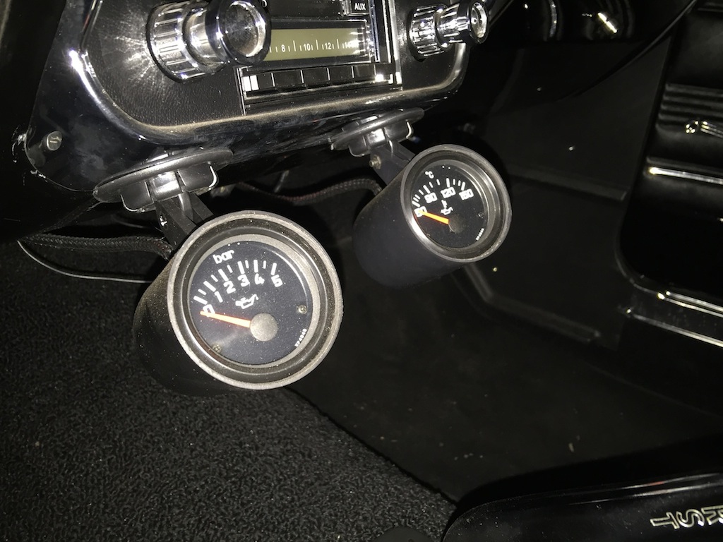

habe mir, seid ich den 408 stroker fahre, unter dem radio 2 zusatzarmaturen eingebaut. Öldruck- und Öltemperatur. die halterung bestellte ich nach meinen persönlichen gefallen.
Bei 3min vollgas komme ich direkt auf 120° dendenz plus.
deswegen musste ein kühler rein.
kleine info der günstigen kits aus ebay (den fehler musste ich leider machen)
die adapterplatten sind klasse. Ebenfalls die Kühler. Total für die tonne sind die alufittinge und die leitungen. Nachdem ich die Fittinge nach gefühlten 5nm schon rund hatte gabs nur eins. Zu einem bekannten laden fahren und mir hichwertige schlauche Pressen lassen. Es wurden Hydr. Schläuche mit 13mm innenmaß. Druckbeständig bis 200bar (ja ich weiß leicht übertrieben ;) ) Temperaturbeständig bis 170°. Die Fittinge wurden welche aus edelstahl. ölfilter muss ein Kürzerer rein (kurze version des frams)
alles eingebaut, fast 1 liter öl mehr rein, und ne runde fahren... top!!!!
selbst mei permanent schub geht nicht mehr als 110°
hat sich also gelohnt.
bilder wo der filter sitzt und wie alles angeklemmt wurde entwerder fragen oder bilder anschauen ;)

hier kann man den sitz des ölkühlers relativ gut von vorne erkennen.
