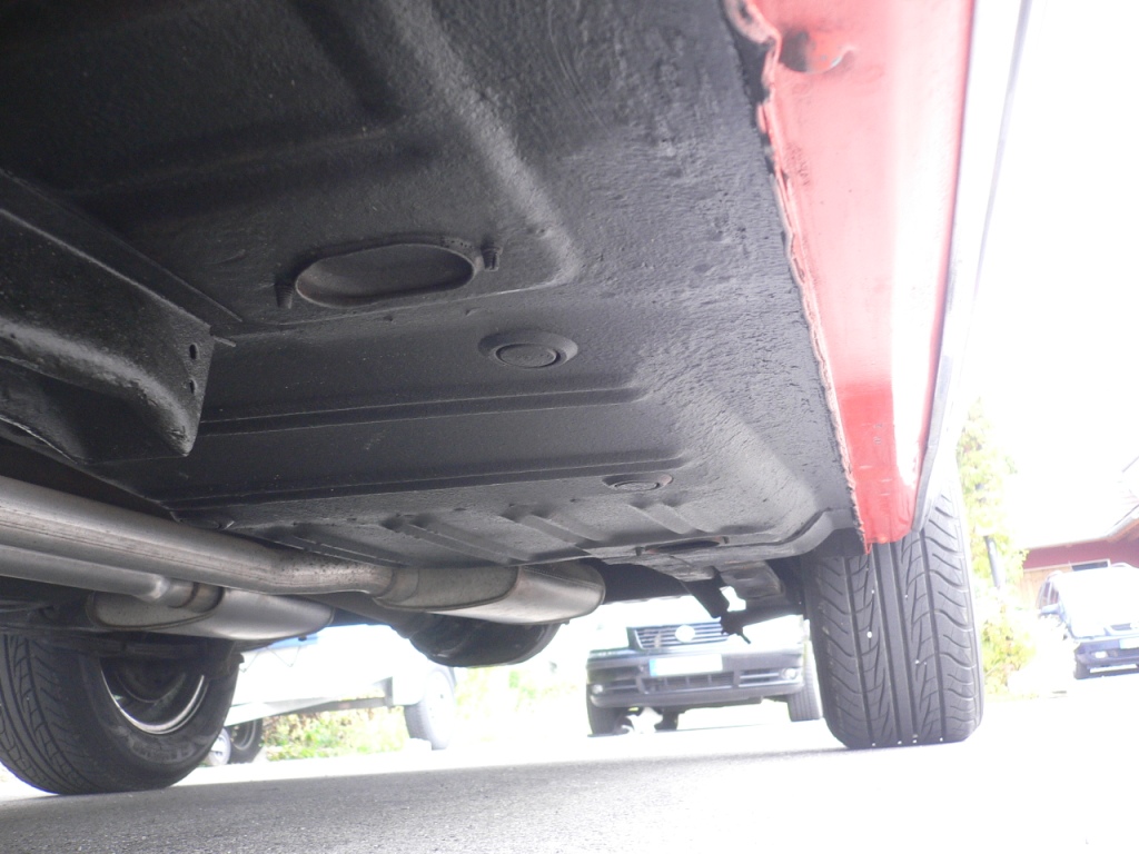

Das es Murks ist, hast Du ja nun schon gehört.... es geht auch anders:
http://www.mustangbarn.com/Techinfoimages/65-66dual.jpg
http://images.mustangmonthly.com/projec ... talled.jpg
und dringend die Rohre bis unter/ hinter die Schürze verlängern! Hoffentlich haben die bei den Fahrwerkskomponenten besser gearbeitet....

Re: Auspuffanlage richtig montiert?
Verfasst: Mi 22. Jul 2015, 22:31
von Schraubaer
Lass Dir Eier wachsen und setz ein fach- u. sachgerechte Installation durch!
Wenn man bei mir sowas abzuliefern versucht, käme ich mir wie ein Volltrottel vor!!!

von Harzer
Hallo Carsten,
zur Einbauqualität haben die Kollegen eigentlich schon alles gesagt - das ist kompletter Murks!
Da hat die Werkstatt keine Lust / Zeit gehabt, die Rohre vernünftig anzupassen. Das dauert
halt auch schon mal etwas und man muss auch schon mal die Rohre auftrennen und neu
wieder verschweißen. Mit den Töpfen hinten muss man ja Angst haben, irgendwo aufzusetzen!
Geh in die Werkstatt und lass das korrigieren!

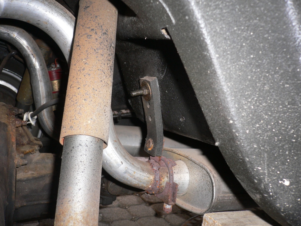

Verfasst: Mi 22. Jul 2015, 22:54
von AJ-C289
Ich denke, das Ganze würde wesentlich besser passen, wenn die Schalldämpfer gedreht eingebaut werden würden. Also der vordere Teil nach hinten.
Dann dürfte hinten das Rohr ziemlich genau unterhalb der Befestigungsschraube liegen und die Aufhängung ließe sich über das Rohr bewerkstelligen.
...Und schon passt das ...
Ansonsten wurde hier schon alles gesagt. Bis auf den Punkt, dass die Auspuffanlage auf meinen Bildern in USA eingebaut wuirde und Deine Werkstatt es also noch nichtmal mit den "Schraubern" in USA (Arizona / Mexiko) aufnehmen kann. ... Und das würde ich denen auch erzählen, brauchst Du meine Telefonnummer? ;)
Sorry, dass musste jetzt 'raus.
André
Verfasst: Mi 22. Jul 2015, 23:10
von AJ-C289
Ja, die Töpfe sind falsch herum montiert! :!:
Siehe die Bilder von meinem Wagen. Bild
André
Verfasst: Mi 22. Jul 2015, 23:23
von torf
An Töpfe falschrum habe ich auch zuerst gedacht. Ich habe Raptoren ohne Anschraublasche und die Mittenführung geht nach hinten raus. Bei der RSB Anlage wäre dann aber die Position der Laschen falsch... :?
