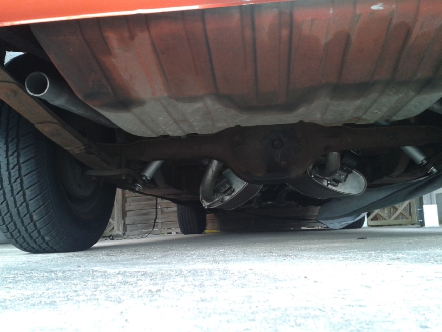

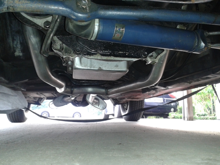

Ich habe mir die Tage neue Stoßdämpfer, Federn und Stabis einbauen lassen.
In diesem Zusammenhang habe ich der Werkstatt noch eine 2'' Doppelrohr-Auspuffanlage zur Montage übergeben.
Befestigungssatz hatte ich ebenfalls gekauft und mit zur Werkstatt gegeben.
Gestern durfte ich den Wagen abholen.
Super Fahrgefühl und richtig fetter V8 Sound (hatte vorher eine normale Einrohranlage). 8-)
Habe gestern erst einmal eine ordentliche Probefahrt gemacht.
Jedoch habe ich zwei Fragen:
Zum einen hat der Wagen anfangs richtig gestunken. Wie verbrannter Kunststoff.
Liegt das vielleicht an der Beschichtung an der Auspuffanlage bzw. an den Dichtstoffen zwischen den einzelnen (zusammengesteckten) Auspuffrohren?
Habe das Gefühl dass der Gestank langsam abnimmt.

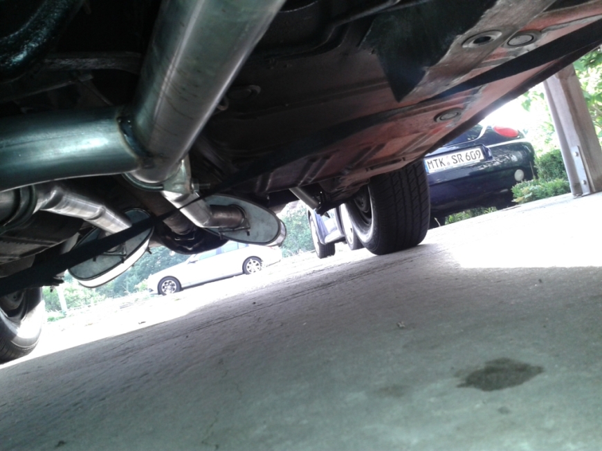

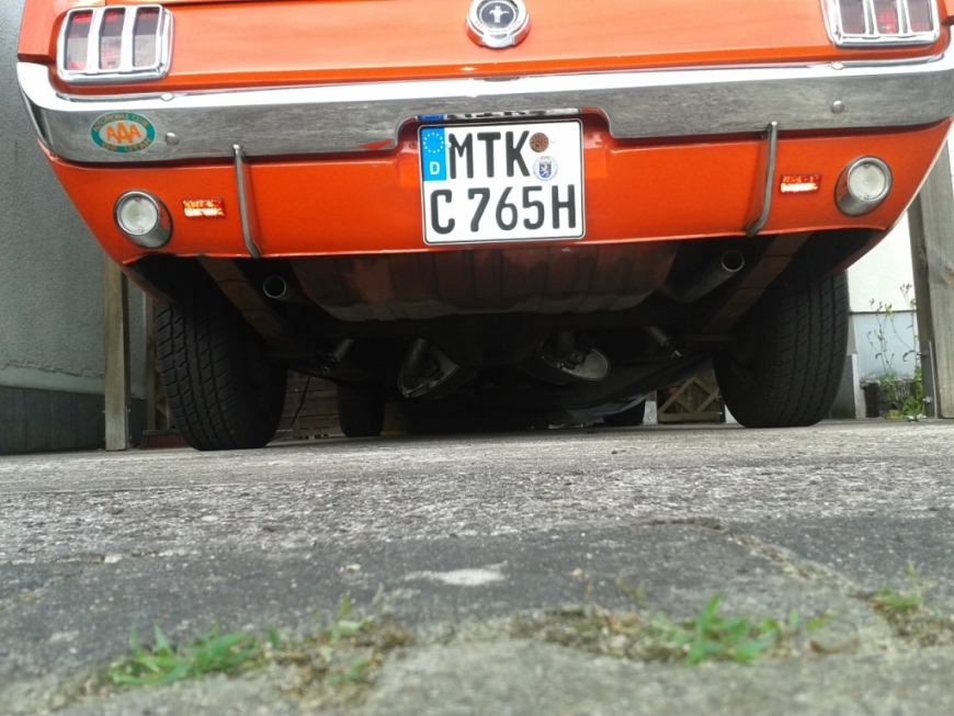

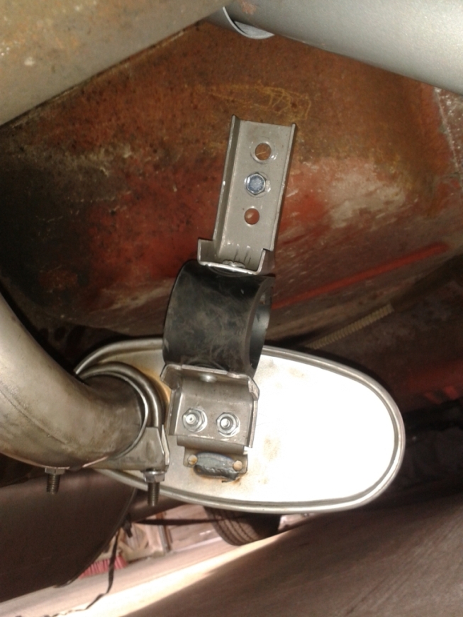

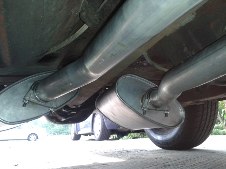

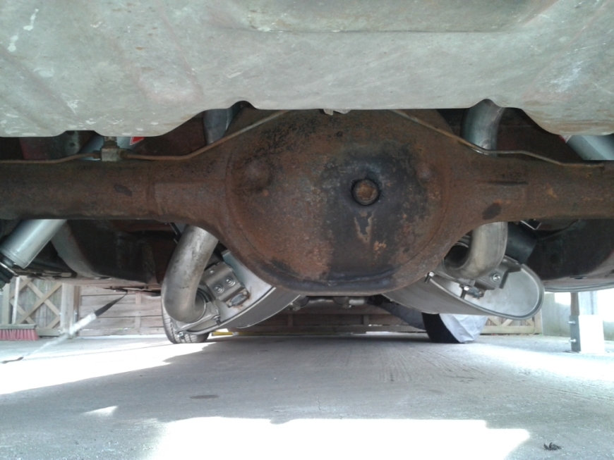

Zum anderen schaut Euch bitte mal die Fotos mit der Montage der Anlage an. Die Töpfe wurde schräg montiert. Nach Aussage der Werkstatt war die gesamte Anlage nicht passgenau.
Die original Befestigungspunkte haben sie zumindest nicht getroffen. :(
Sieht irgendwie kacke aus und außerdem habe ich Angst mit den Töpfen aufzusetzen.
Was sagt Ihr als Fachleuchte zu der Montage?
Gruß Carsten

Lächerliche Arbeit! Dass die wagen, so'n Scheiss abzuliefern!? So mies ist keine Anlage von der Stange!

Hallo Carsten
jetzt sei mir nicht böse das sieht ja mehr wie beschissen aus, dann hätten sie halt die Anlage etwas anpassen müssen oder die Halter
anders/neu befestigen müssen.
Und des weiteren ist beim linken Topf der Rohrausgang links und beim rechten auch links da hätte man doch einen um 180° drehen können :?
Nachbesserung angesagt
mfG Norbert

Echt richtig schlecht :oops:
Hören die Rohre neben dem Tank einfach auf? Keine turndowns??

Schucks und schief ^10!!!! :shock:
Viel Spaß beim erstinken, da die Endrohre unterm Wagen enden. Das bläst dir die Abgsase schon in den Innenraum!
Wo wollen denn die Schalldämpfer hin?(sind die betrunken?
Hast du dafür Geld bezahlt oder haben die dich bezahlt?
So ein Murks!!!!!! Wenn die bestellte Anlage nicht passt, dann kann man sie doch wenigstens mit Gehirn anpassen???

Also zu der Werkstatt würde ich nicht mehr fahren...wenn die immer so einen Murks abliefern :shock:

Am besten auch mal den Einbau der Fahrwerkskomponenten überprüfen :lol:

Ich frage mich allerdings auch, wie man solch einen Mist nachhause mitnimmt?!
Geht Dir jegliches technisches Verständnis ab?

Sorry, aber absolut stümperhaft verlegt. Abgesehen von der Lage der Töpfe sind die Endrohre viel zu kurz bzw. turn downs fehlen gänzlich. Im schlimmsten Fall fackelst dir der Wagen mal ab... Absolutes No go!

Ich habe es befürchtet. :(
Kann man da noch was retten?
(ja dafür habe ich Geld bezahlt)
Die Werkstatt hat einige Oldtimer in Arbeit. Aber wohl eher VW, Opel, Mercedes usw.
Deswegen dachte ich die können was.............. :cry:
Hat mich schon gewundert, dass der Chef nach Montage so über US Oldtimer und deren Ersatzteile geflucht hat ("da passt ja gar nix....")
Werde morgen mal Kontakt mit der Werkstatt aufnehmen.
Wenn die das nicht stemmen wollen oder können geht der Wagen halt nach Saulheim zu Walter Rühl oder zu einer anderen Werkstatt, die sich mit US-Wagen auskennt.
(Die Auspuffblenden waren nicht verfügbar, deshalb fehlen die noch).
Ist mir noch gar nicht aufgefallen, dass der eine Topf verdreht ist.
Was ein Dreck. In jedem Fall um eine Erfahrung reicher...............
