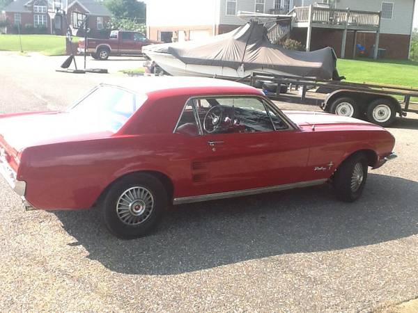

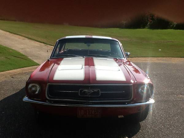

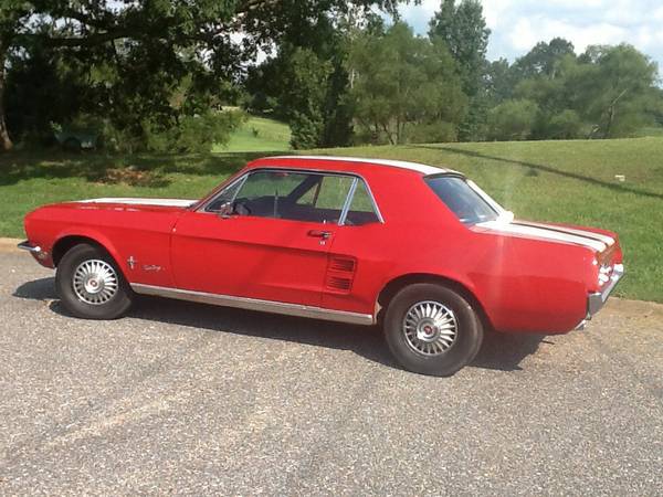

andere Frage. Bis jetzt habe ich meine Suche auf die Baujahre 64-66 konzentriert, wobei mir mittlerweile die 67-69 auch gut gefallen.
Gibt es bei den 67-69 die gleichen Punkte zu beachten wie bei den ersten Baujahren oder sind dort gewisse Probleme wie z.B. cowl vents oder dergleichen nicht mehr anzufinden ? Bzw. könnten auch andere Themen dort sein, die bei den ersten Baujahren nicht zu finden waren ?
Frage daher weil ich einen 67 Coupe 6 Zylinder gefunden hätte der auf den Bildern nicht so schlecht aussieht.
Auto hat Power steering und Power brakes, Getriebe, Teppich, Tank und hintere Federn erneuert.
Frank
Frank

Re: Frage zu Karosserie Arbeiten
Die Bilder geben auch wieder mal absolut nix her, ausser dass es ein rotes Coupé ist und 4 Räder hat. Und den Bildern nach steht der noch in Amiland.
Warum schaust Du nicht nach Autos, die schon hier sind? Die kann man wenigstens selber begutachten und Probe fahren?
Und ja, die Schwachstellen sind prinzipiell die gleichen wie bei den 64/65ern. Du weißt aber schon, dass sich die 67/68er auch von der Optik her wiederum von den 69ern unterscheiden, oder?
Öhm, mit dem 67er meinst Du aber nicht das rote Teil auf Deinen letzten Bildern?
Ist nähmlich auch 64-66!
Überlege Dir genau, ob ein 6-Banger " genug " für Dich ist!!!
Schwachpunkte sind eigentlich durch die Baujahre/Formen identisch. Ab 69 kann man aber bei einer anstehenden Cowl-Vent-Reparatur entspannter sein, weil das Luftleitblech vor der Windschutzscheibe lediglich geschraubt ist und der Umfang der Schweiss- u. Lackarbeiten damit geringer ausfällt.
