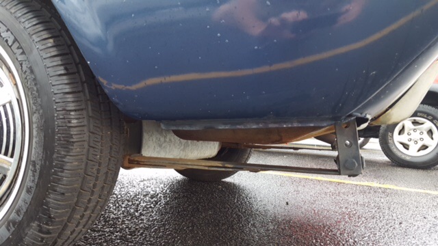

noch ne Frage zum letzten Bild. Mir ist beim Vergleich mit anderen Mustangs schon aufgefallen, dass manchmal die Federabstützung zu sehen ist und machmal nicht, woran liegt das ?
Frank
Frank

wenn du meinst, die Hinterfeder schaut raus, dann ligt das daran, dass jemand längere Schekel verbaut hat damit dass Auto hinten (wieder) höher kommt.

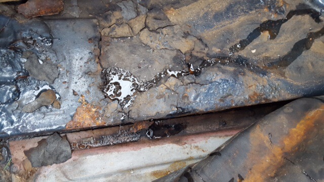

Dass Wasser im Kofferaum kommt wahrscheinlich durch eine durchgerostete Scheibeneinfassung.
Die Bilder sind nicht besondern aussagekräftig.

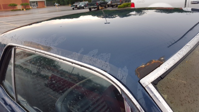

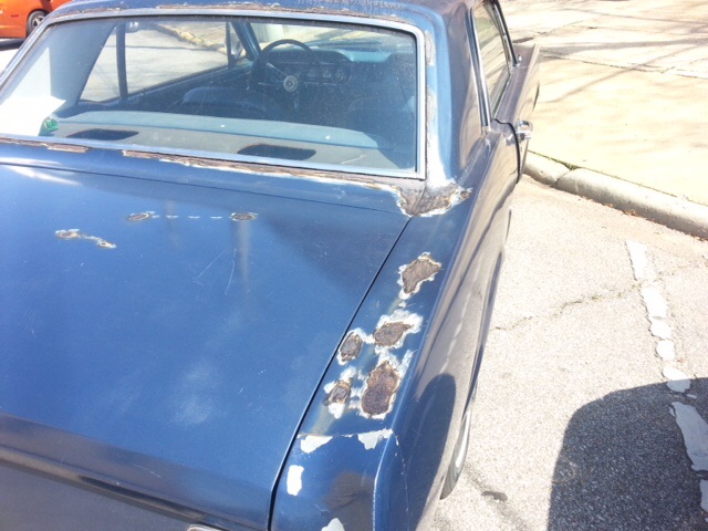

Ganz ehrlich - die Karre ist substanziell richtig fertig! Nur was für richtig geübte Karrosseriedengler
Alleine der ganze Rost an den Dachfalzen und mit den azierleisten drüber - die müssen extrem vorsichtig entfernt werden, da Ersatz selten, teuer und schwer zu transportieren ist. Von allen anderen Stellen will ich nicht reden. Die Cowl Cents sind 100% auch durch - 150 Schweisspunkte aufbohren, entrosten oder gar ersetzen des Wasserkastenbodens ...Puhhh das kostet richtig Arbeitsstunden

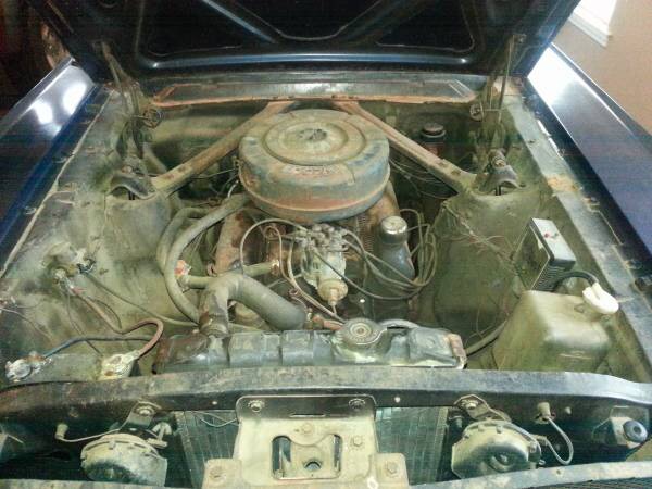

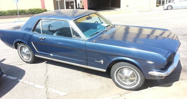

ohne die für einen Mustang kritischen Stellen gesehen zu haben sagen mir die Bilder, dass Da mehr durch ist, als die Quarter Panels..... Da kommen bestimmt weitere Blech-/ Karosseriearbeiten auf Dich zu..... und auf Bildern sehen die Kisten immer noch gut aus. Bei näherer Betrachtung kommen Dir dann die Tränen
Wenn Du eine Basis für eine Vollresto suchst, o.k.... aber sonst.....
Schau ihn Dir an, nimm eine Magnetkarte mit und drücke/ klopfe an den entsprechenden Stellen ab. Aber keine Löcher reindrücken....
Bei dem Zustand der Karosse kann man davon ausgehen, dass die Technik ähnlich marode ist.....
Augen auf beim Mustangkauf!!!! Wenn möglich einen Mustangkenner mitnehmen....
