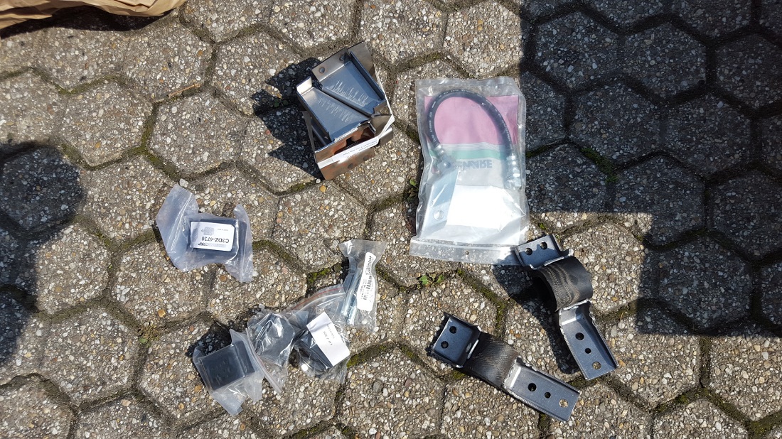

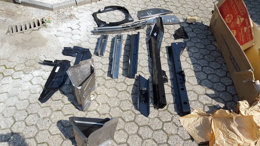

So - es ging weiter dieses Wochenende - Endlich! In Vorbereitung des hoffentlich bald bevorstehenden TÜV-Termins hatte ich den Auftrag, mal alle E-Teile zu fotografieren, die ich mit rübergeholt habe aus USA (weil sie einfach so unverschämt viel günstiger sind dort) und die Fender und Türen abzunehmen sowie die Schwellerverkleidungen, um zu sehen, wie es so darunter aussieht :o .
Also erst mal ein paar E-Teile Bilder:

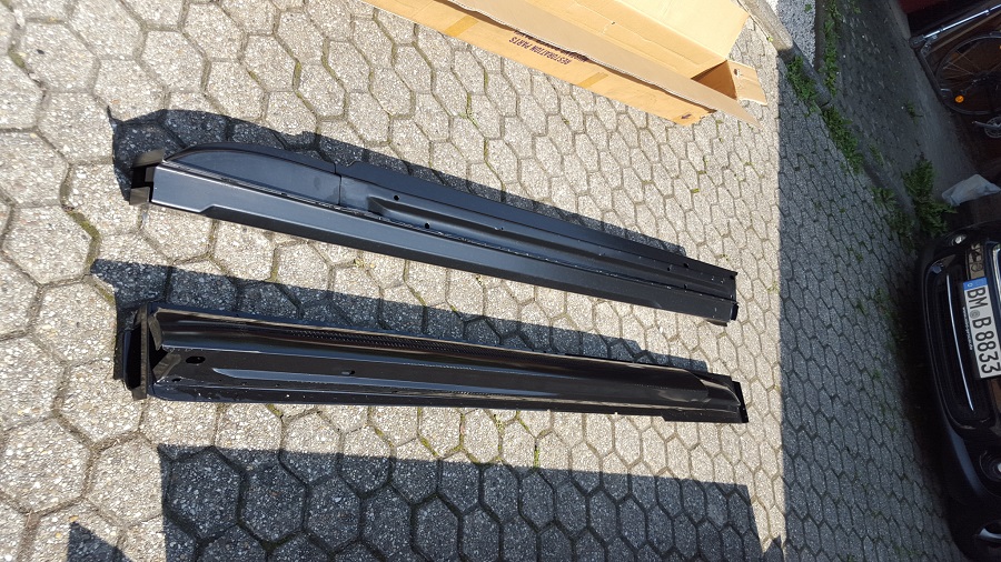

Zwei komplette Schweller...

Bremsleitung, Auspuffhalterung, Aufschlaggummis
und eine Menge Bruzzelware ;)
...eine Menge Bruzzelware ;)

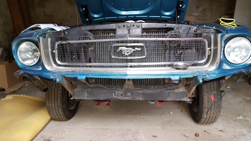

Vorher-Bild:

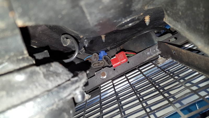

Die Frage war, wie ich die Kabelverbindung löse ohne die Kabel durchzuschneiden (beim Blinker genauso wie beim sidemarker)? Antwort: Hinterm grill sind drei steckverbindungen, sauber getrennt, 1x Scheinwerfer (rot), 1x Blinker, 1x sidemarker, idiotensicher durch Stecker (1× klein, 2x gross, davon 1x m-m-w u 1x w-w-m).

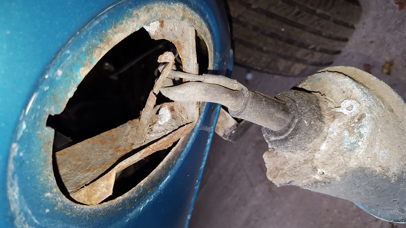

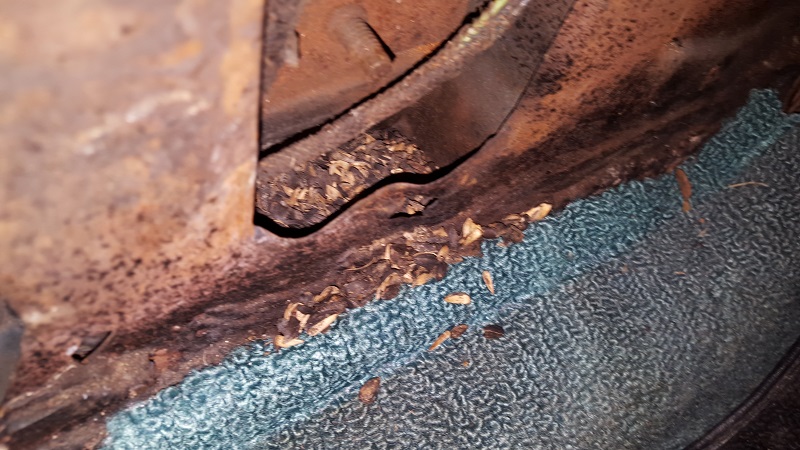

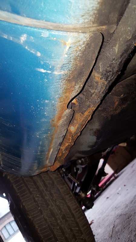

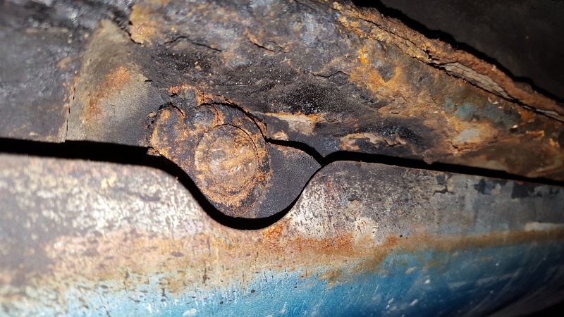

Und da kommen wir auch schon zu einem Punkt, wo ich Eure aktive Hilfe mal wieder brauche: Ich habe soweit alles abgeschraubt und mich gegen hartnäckige Schrauben erfolgreich zur Wehr gesetzt, aber bei einer Schraube vor der Tür von unten komme ich nicht weiter. Die innere vom seitlichen Kickpanel, die lt meinen Büchern den Kotflügel halten sollte, habe ich gar nicht gefunden (dafür reichlich aufgefutterte Körner - hier hat längere Zeit ein Körnerfresser genistet). Aber diese Schrauben (linke Seite die hier gezeigte Schlitzschraube und rechte Seite ein Gewinde mit Mutter) bekomme ich nicht ab und das sind die einzigen, die die Kotflügel noch halten. Irgendwelche Ideen?

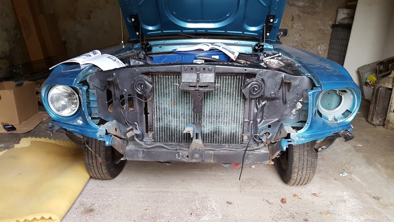

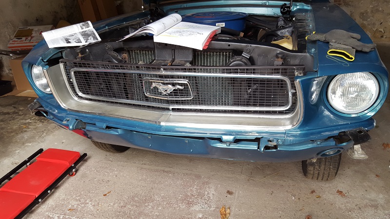

...und hier das zunächst letzte Bild ohne Grill

...hier noch die Schlitzschraube v.l.
