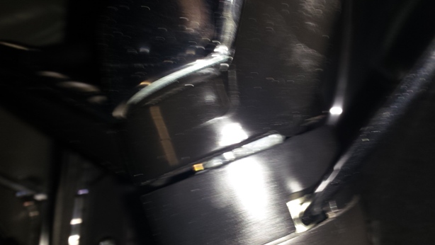

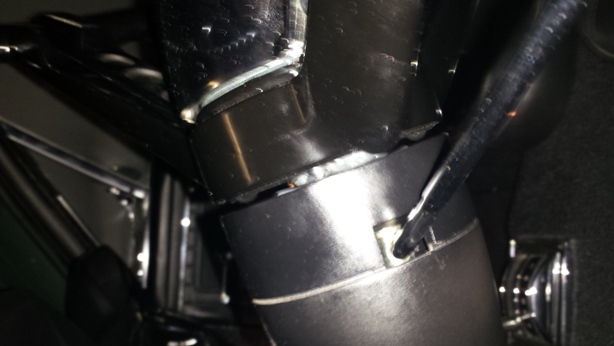

Und noch mehr

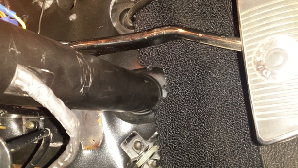

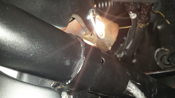

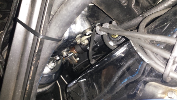

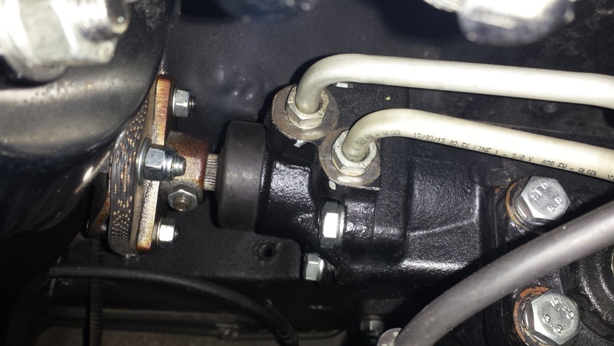

Und die letzten

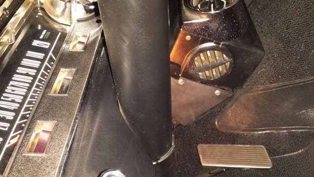

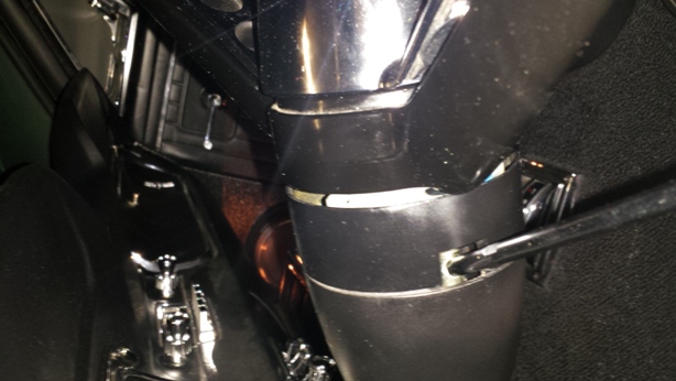

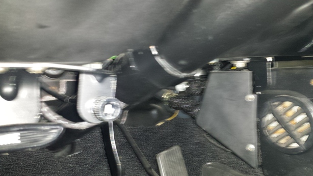

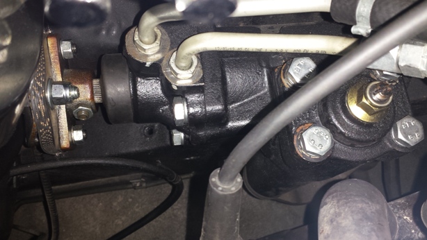

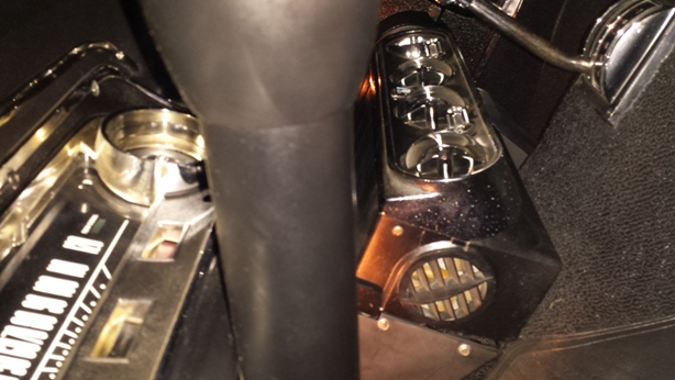

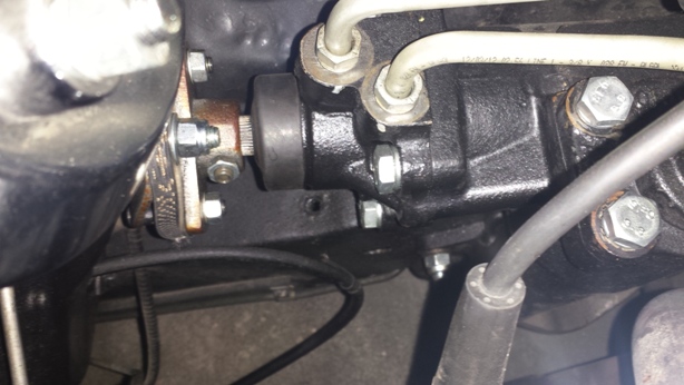

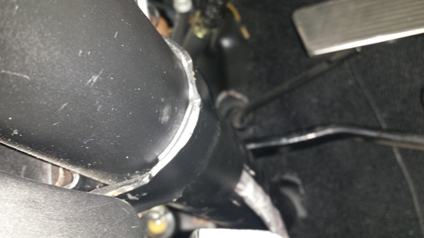

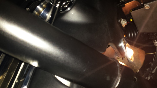

löse mal bitte beide Klemmschrauben der Hardyscheibe, drehe die Lenkung ein Paar mal hin und her
und schraube alles wieder fest. Sieht für mich etwas zu viel gestaucht an.
Was sagen die anderen Spezies?
Max
67´fastback, 331 stroker, MSD atomic, Tremec TKO, 8.8 rear, cobra brakes all around, hydroboost, borgeson, krc pump, opentracker suspension, deluxe interior
68´coupe, 5.0, high torque configuration, carb, c4, factory power brakes, factory ac with upgrade, borgeson
Re: Schwergängige Lenkung Borgeson Servo EInbau
Die Hardyscheibe sieht in keinster Weise gestaucht aus.

wenn also die Hardyscheibe in Ordnung ist was kann es dann sein?
