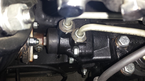

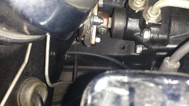

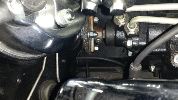

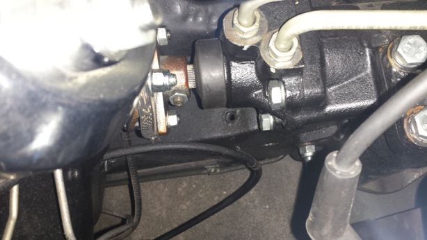

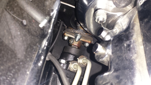

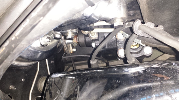

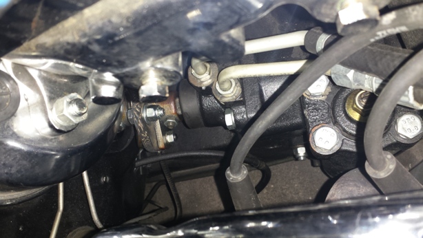

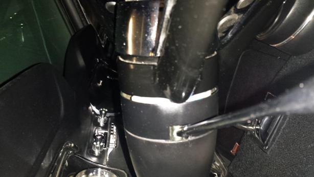

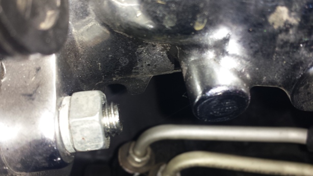

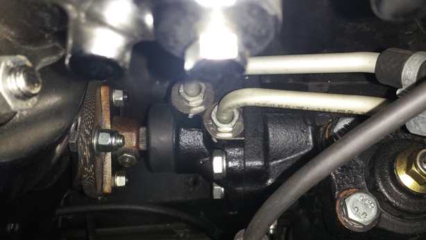

so anbei die gewünschten Fotos.
Philip
Philip
