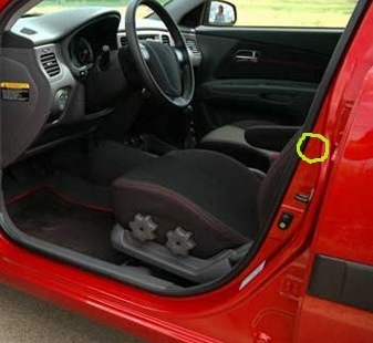

die Rahmenunterzüge solltest Du auf evt. Verformungen/ Stauchungen untersuchen. Hier erkennst Du u.a. Unfallschäden. Der Riss im Lack zwischen Kotflügel und Blech ist nicht unüblich, wenn hier die Nähte mit unflexibler Spachtelmasse geglättet werden. Die blaue Farbe, die Du gesehen hast, kann von der Lackierung "vor der Lackierung" kommen. Die Kisten sind fast 50 Jahre alt... da kann viel passiert sein.....

Wenn das Auto jedoch sandgestrahlt und neu lackiert wurde, warum dann an der Stelle des Farbabplatzers blaue Farbe? Die Stelle ist an der Karosserie, dort wo das Türschloss mit der Karosserie schließt, etwa an der Stelle wie auf dem Bild (ist kein Mustang, soll nur als Verdeutlichung dienen). Würde man sauber arbeiten, würde man doch auch solche Stellen entlacken und neu lackieren oder?
