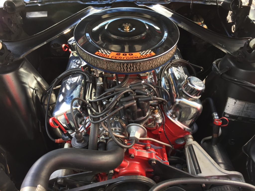

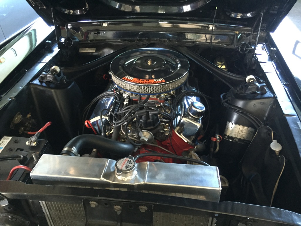

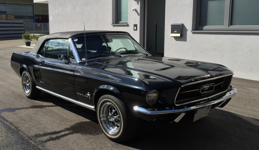

ich habe heute ein 76er Mustang Cabrio angeschaut und probegefahren. Die Karosserie wurde scheinbar vor 6 Jahre in einem Fachbetrieb in Hof/Bayern (kennt den jemand?) sandgestrahlt und neu aufgebaut. Auch der Motor wurde überholt und einige Edelbrock-Teile verbaut, Umbau auf 4-fach-Vergaser, scharfe Nockenwelle, etc. Der Motor ist ein Tauschmotor und rot lackiert. Gab es rote Motoren? Ich kenne nur schwarz und blau.
Das Auto macht insgesamt einen guten Eindruck, Cowl Vents dicht. Motor springt sofot an, ist im kalten Zustand, besonders bei Rückwärtsfahren, aber paar mal ausgegangen aber auch sofort wieder angegangen. Als er warm war ist der Motor aber sauber und ruhig gelaufen, Automatik hat sauber geschalten und Lenkung hat nicht zu viel Lenkspiel. Bremsen waren ok, hat rundum Trommel.

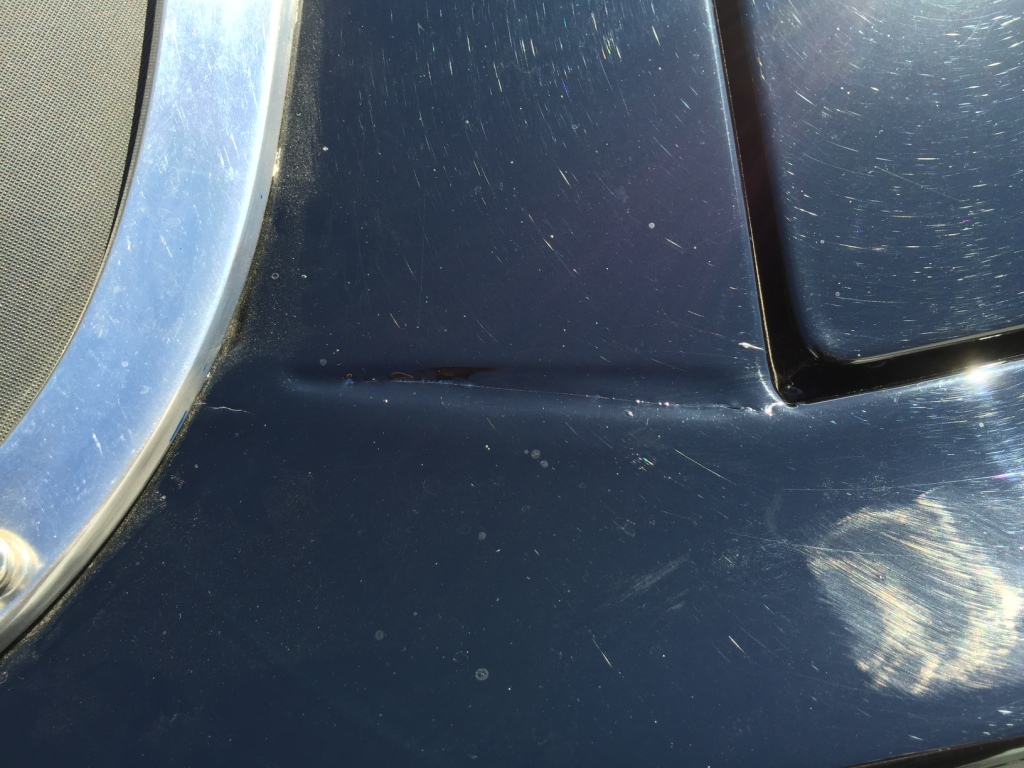

- Lack zwischen Kofferraumdeckel und Verdeck an kleiner Stelle eingerissen (siehe Foto)
- Kleiner Farbabplatzer an der Fahrertür

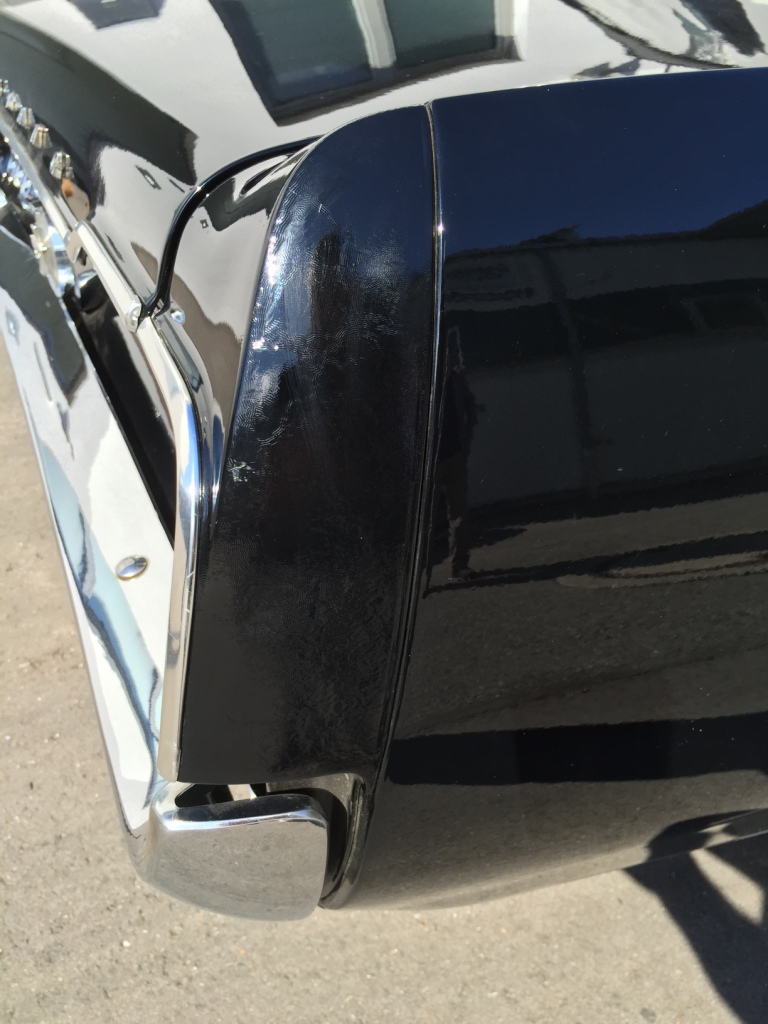

- Rechtes Eck unschöner Lack (siehe Foto)

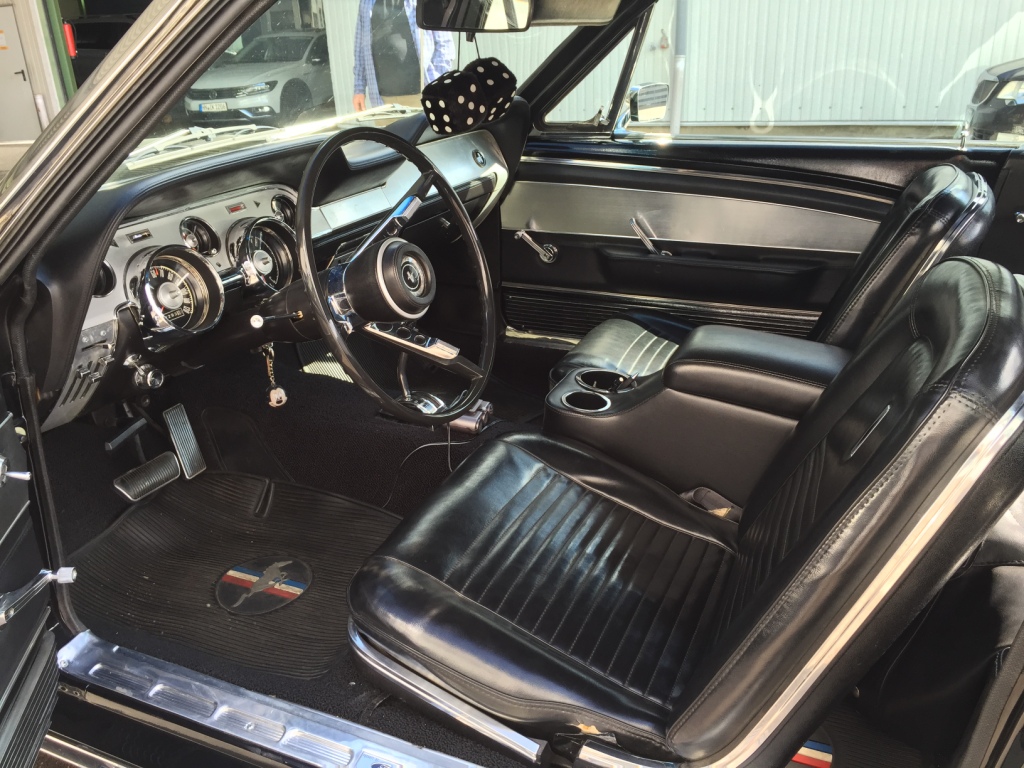

- Fahrer- und Beifahrersitz jeweils an einer Stelle gerissen
- Alublenden im Innenraum teilweise leicht verkratz

- Erkennt ihr auf den Fotos etwas, was ich übersehen habe? Was sagt ihr zu dem roten (Tausch-) Motor?

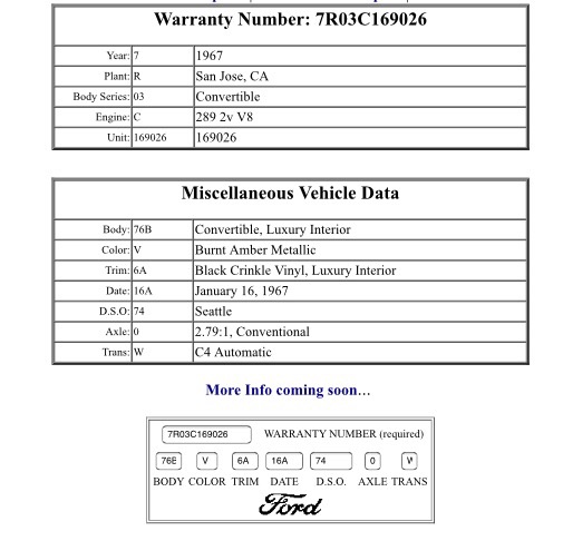

Sind auf "R" die Rückfahrleuchten an? Wenn nicht ist es der Neutralschalter, keine große Sache. Ansonsten sind um die 30K wohl OK

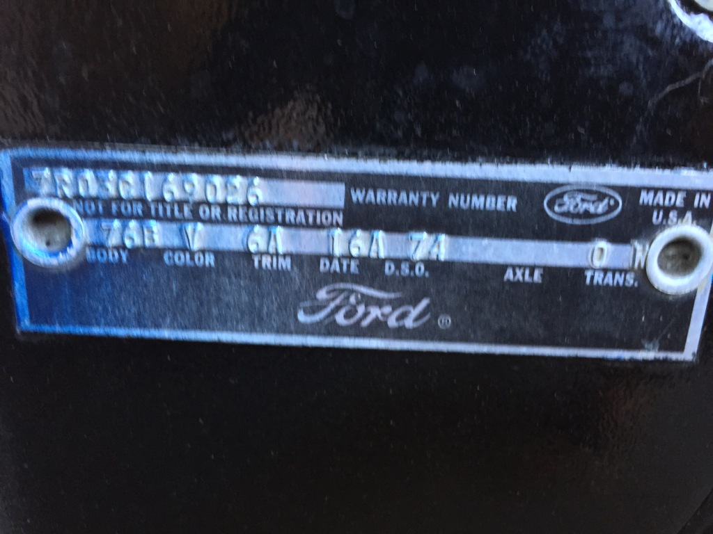

Ist es ein original Schwarzer, habe die Plate nicht identifiziert?

Nein, ist kein Orginal schwarzer. Hier die Entzifferung...

Motor sollte bei 67 - blau sein (aber egal solange er gut gemacht ist).

An diesen Bildern kann aus der Ferne ansatzweise auf den Zustand geschlossen werden. Bei der Besichtigung einen erfahrenen Kollegen mitnehmen und die Karosse auch mal mit einer Magnetkarte kontrollieren => Ziel: Eine gesunde Basis finden... alles andere ist Nebensache und kann nach und nach gemacht werden (Wobei ich immer den Kaufpreis berücksichtigen muss...). Am Motor sind mindestens die Dichtungen am Sterkettengehäuse und WaPu gemacht worden. Froststopfen ebenfalls neu - aber was versteht der Verkäufer unter einem "Tauschmotor"? Ist dieser überholt worden oder "nur" mit Bling Bling aufgebaut? Dokumentation?
Wenn die Karosse neu aufgebaut wurde, gibt es bestimmt ebenfalls eine Dokumentation dazu... oder? Ein "Fachbetrieb" hinterlässt keinen "unschönen Lack" .... :shock:

Das mit der unsauberen Lackstelle gepaart mit der Rechnung/Bilder von der Restauration die ich noch nicht gesehen habe, lassen mich aktuell auch noch zögern. Weiterhin hatte das Auto an einer Stelle (am Rahmen wo dir Fahrertür zugeht) einen Lackabplatzer, wo man blaue Farbe erkennen konnte. Das hat mich irritiert. Woher kommt diese, da das Auto ursprünglich bronze war. Die Frage konnte mir der Beseitzer aber auch nicht beantworten :?:
Der Tauschmotor war wohl schon drin, bevor er das Auto gekauft hat. D.h. es ist eben nicht mehr der Originalmotor drin.
