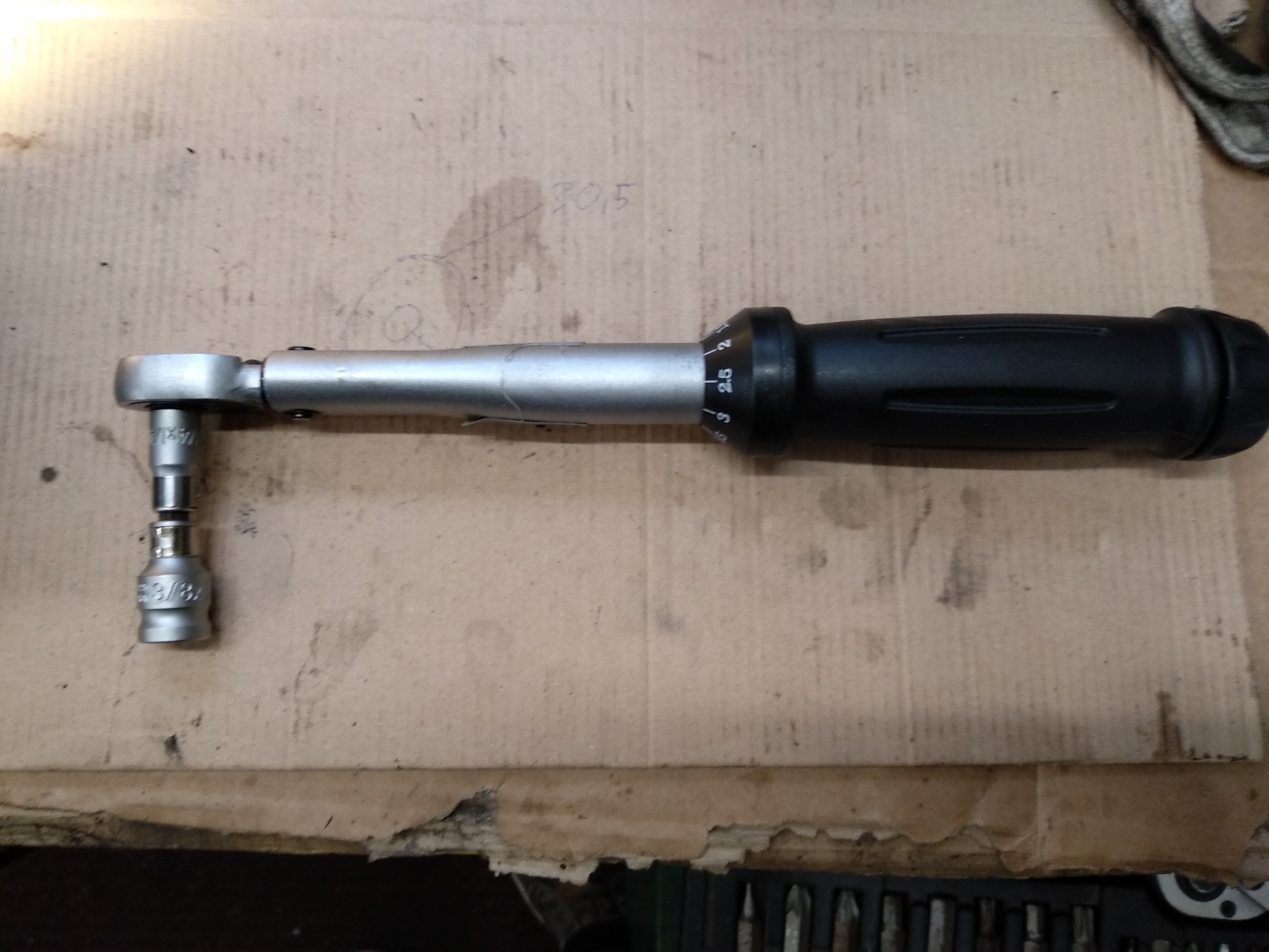

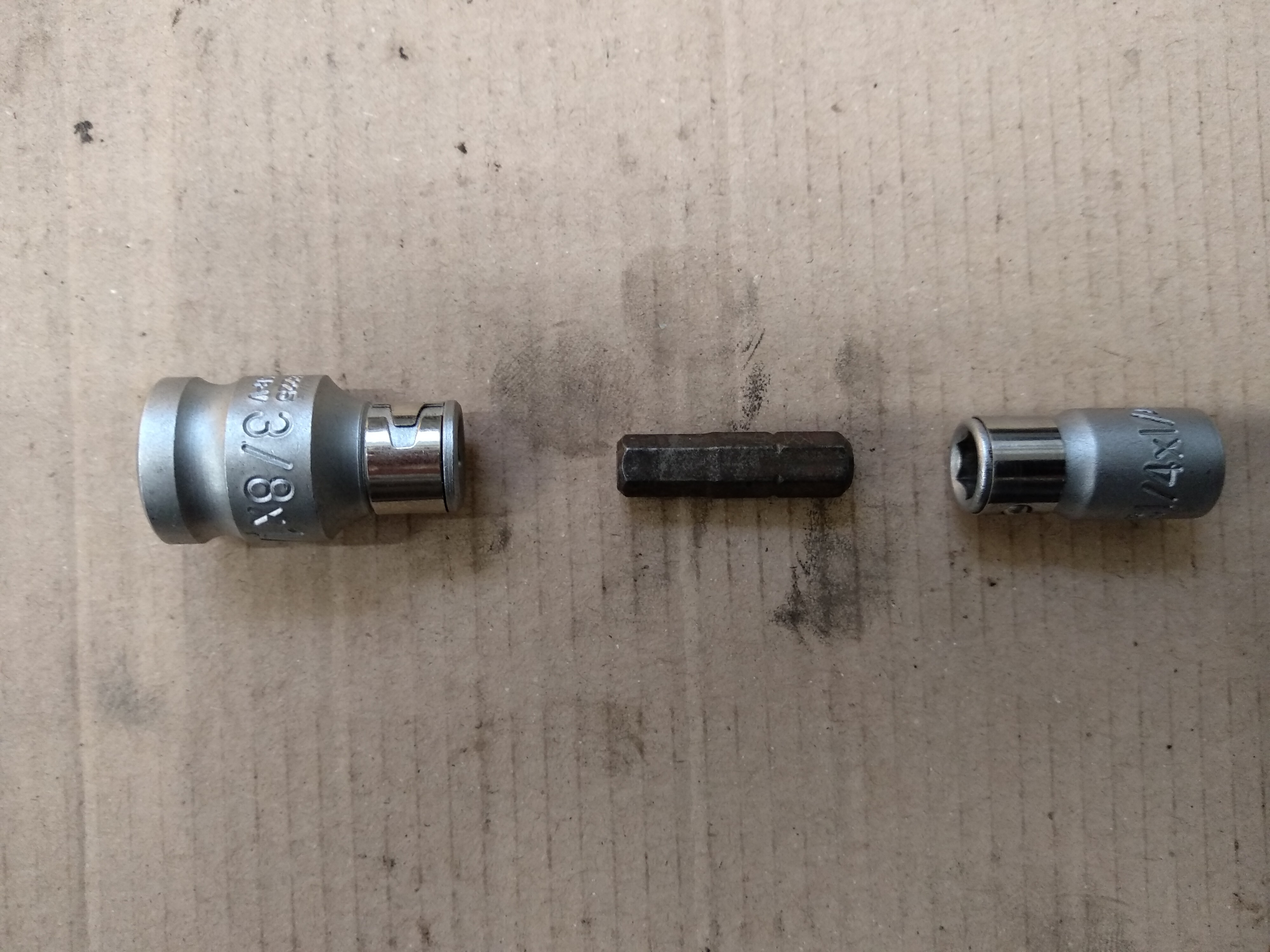

Nochmal was zum Thema Werkzeug. Man kann sich dieses Werkzeug zum Einstellen einfach aus Standard Werkzeug zusammensetzen.
Man nehme zuerst ein 3/8 Vierkant auf 1/4 Sechskant Adapter. Dann ein 1/4 Zoll Innensechskant. Und zum Schluss steckt man das ganze auf einen 1/4 Vierkant auf 1/4 Sechskant Adapter.
Stefan
Stefan

Re: Werkzeug zum einstellen der Bremsbänder
Tolle Idee und so pragmatisch.
Grüße Jürgen
Grüße Jürgen
JMS Bavaria hat geschrieben:Tolle Idee und so pragmatisch.
Grüße Jürgen
Danke für die Blumen. Komisch die besten Ideen kommen einen immer um drei Uhr nachts
Stefan
