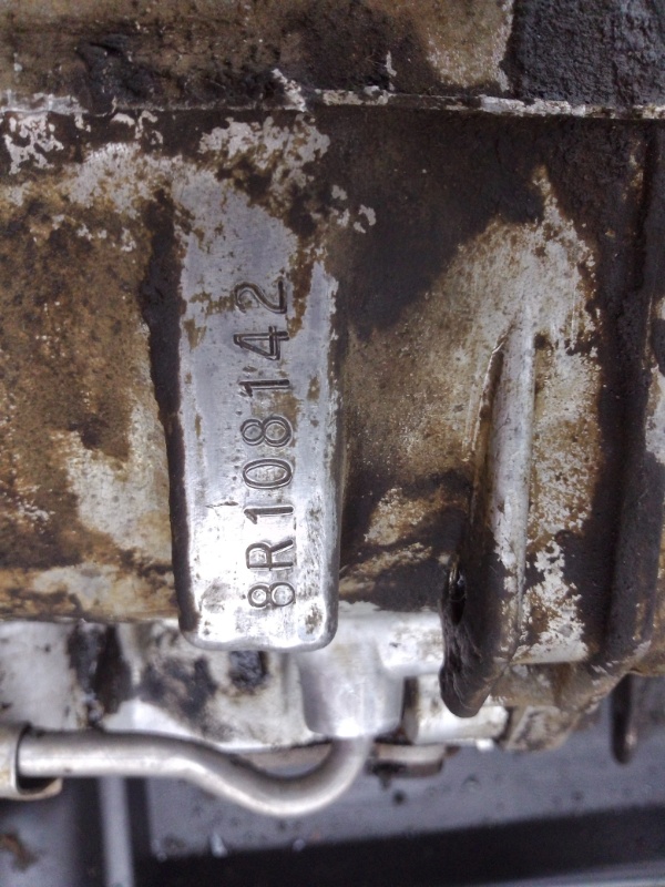

Wenn der Antriebsstrang orginal ist, kann man ein Auszug der Vin darauf finden,, bei mir zb. 8R××××××
das war damals Nationale Vorgabe, aber ab wann das in die Serie eingeflossen ist, das weiß ich nicht.
Die Motornummer ist in Deutschland nicht relevant, das ist nur was für die Matching Numbers Jäger und schönes Beiwerk.
Hier in Deutschland, in Absprache mit dem TÜV, der sagt dir wo er die Nummer sehen möchte, meisten auf dem Shock Tower, die Nr. schlägst du wahrscheinlich selber ein, der Prüfer gleicht sie ab und schlägt dann sein Stern davor und dahinter.

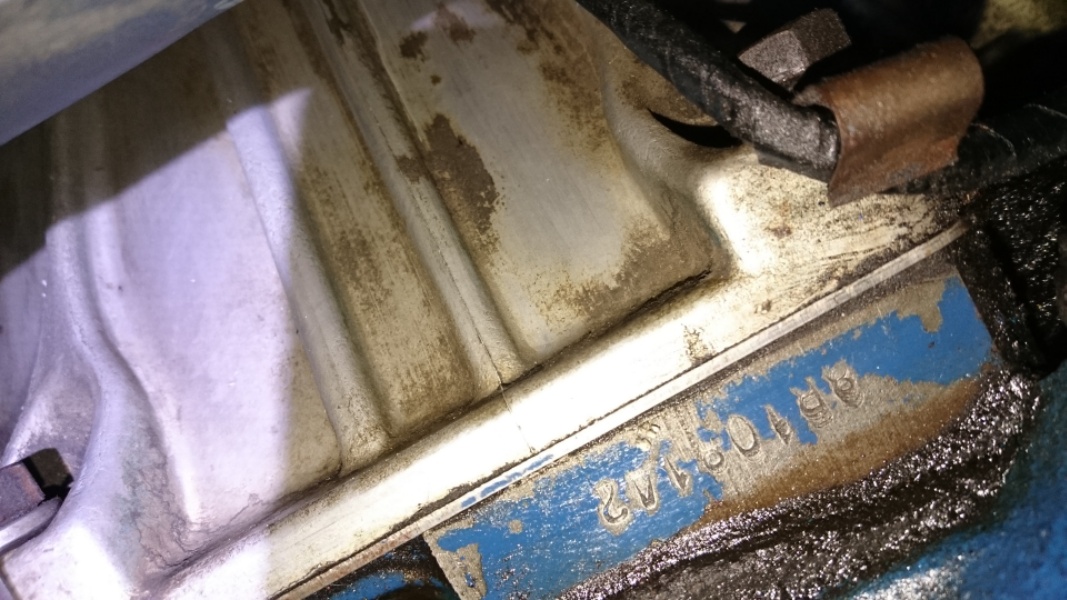

Hier, habe ich doch noch:
Getriebe
Getriebe
Motor
Motor
Die 68 Motoren haben da keine Gussvertiefung mehr, die bis 67 vorhanden ist, da sitzt dann die Nummer, mein 67er hat an der Stelle halt eine Vertiefung.
Blick von oben hinter der Ansaugspinne, zum Getriebe hin.

In meinem 68er sind auf dem Getriebe und Motor die VIN eingeschlagen. Soweit ich gelesen habe, war das ab 68 eine Vorgabe, die aber während des UAW Streik nicht immer eingehalten wurde.
Grüße Jürgen
