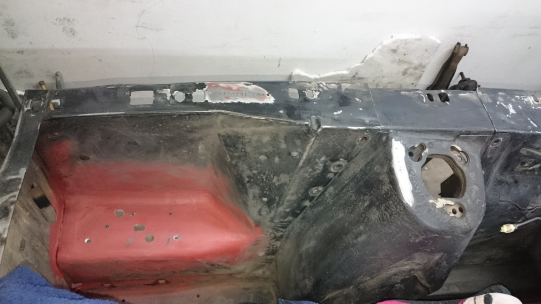

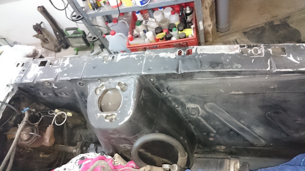

Ab 68 ist die VIN auf Beifahrerseite hinter Scheibe.
Die Nr. sind links und Rechts, auf der Kotflügelbank weiter außen und sind von den Kotflügeln verdeckt, aber werden nicht mehr gebraucht.
Wenn der Originale Antriebsstrang noch im Auto ist, findest du die VIN noch auf Motor und Getriebe.
Hier zu sehen, die freigeschliffenen Stellen auf der Kotflügelbank.
