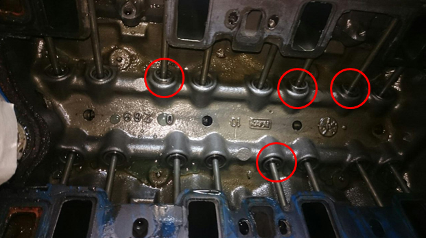

Ansaugbrücke ist jetzt runter. Soweit so gut.
Dabei habe ich festgestellt, dass die "Hydraulik Valve Lifter" die die Stößelstangen zu den Kipphebeln antreiben teilweise weiter raus stehen (habe ich rot eingekreist). Das hat doch damit zu tun, wie die Nocke der Nockenwelle unter dem jeweiligen Lifter steht oder?
So habe ich es aus den Zeichnungen im Manual interpretiert.
Die Frage ist vielleicht doof, aber eine Antwort würde mein Gwissen enorm beruhigen!
By the way: Gibt es in dem Bereich irgendwelche Nummern im Guss, die ich dokumentieren sollte?
(Vielleicht kann das später mal bei der Identifizierung von Motorteilen helfen)!
Danke für euer Feedbacke
Markus

Haha keine Angst :lol:
Wäre dem nicht so, wären alle Ventile geschlossen.
