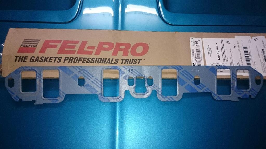

Re: Dichtung Ansaugbrücke
Dichtung heute gekommen. Werde am Wochenende mal ran gehen!
Ist eine Dichtung von Fel-Pro.
Noch eine Frage: Wie ist es am besten dicht; mit oder ohne die Korkdichtungen?
Wenn ich die Korkdichtung verbaue, auf jeden Fall eine Klecks Motorsilikon an die Enden und um die Wasserkanäle herum wie von Abudi beschrieben:
http://www.mustang-inside.de/viewtopic. ... di#p116556
Kann ich die Korkdichtungen mit Patex ankleben, damit nichts verrutscht?
In einem Thread von Michael habe ich gelesen, dass er die Korkdichtungen gar nicht verwendet, sondern nur Motorsilikon.
Was habt ihr für Erfahrungen gemacht?
Danke Markus
Danke Markus
Hi Markus,
auf Deine Frage wirst Du nun etliche Antworten bekommen....
Ich habe gute Erfahrungen mit den Korkdichtungen und ein wenig Motorensilikon zur Fixierung und an den Übergängen. Andere Schrauben nehmen wie Du schin gesagt hast nur Motorensilikon und lassen die Korkdichtung weg..... geht anscheinend auch. Bitte kein Pattex nehmen....
Gruß, Christoph/ Torf
- Beiträge: 5945
hi,
ich klebe meine korkdichtungen immer mit pattex an. mit dem motorsilikon verrutscht die dichtungen.
lg
abudi
lg
abudi
thrice
- Beiträge: 1456
- Fuhrpark: '67 Mustang Coupe
'67 Fairlane Ranch Wagon
'69 Mustang Mach 1 (Resto)
'69 Torino GT - Kontaktdaten:
Das mit dem Wegrutschen hab ich auch durch. Würde daher auch Pattex empfehlen.
Christian
Christian
