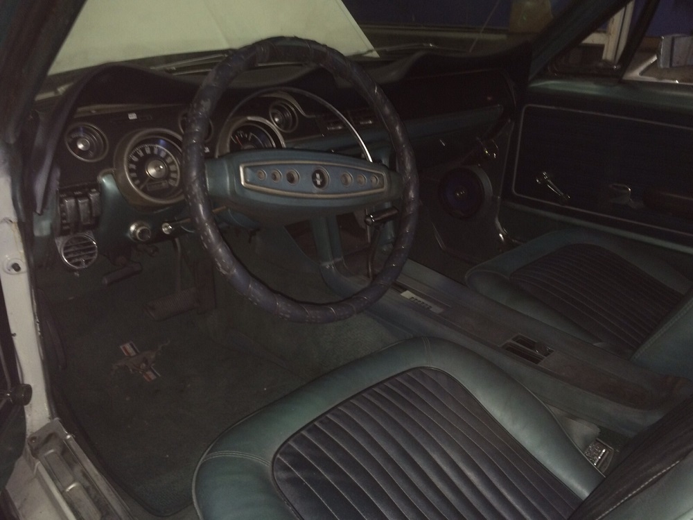

Hallo Mitleser,

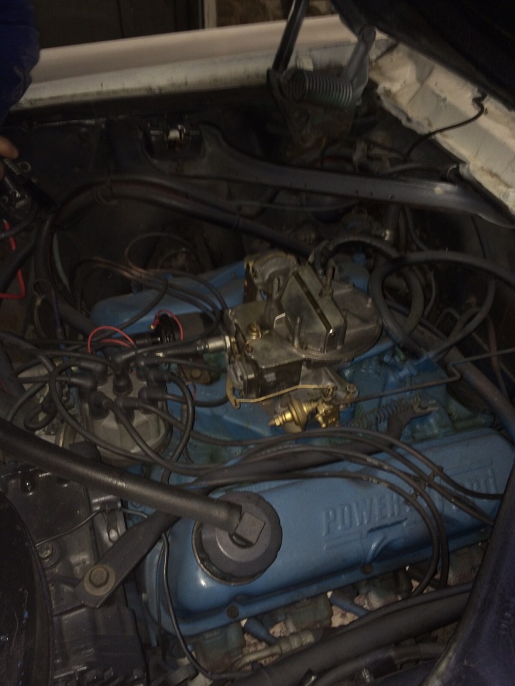

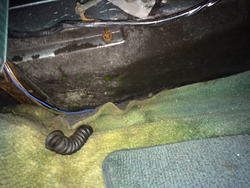

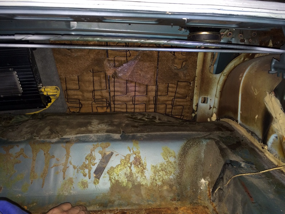

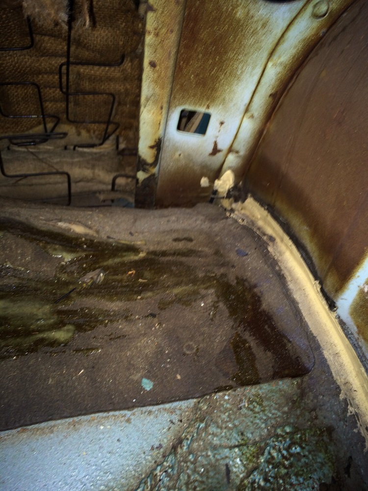

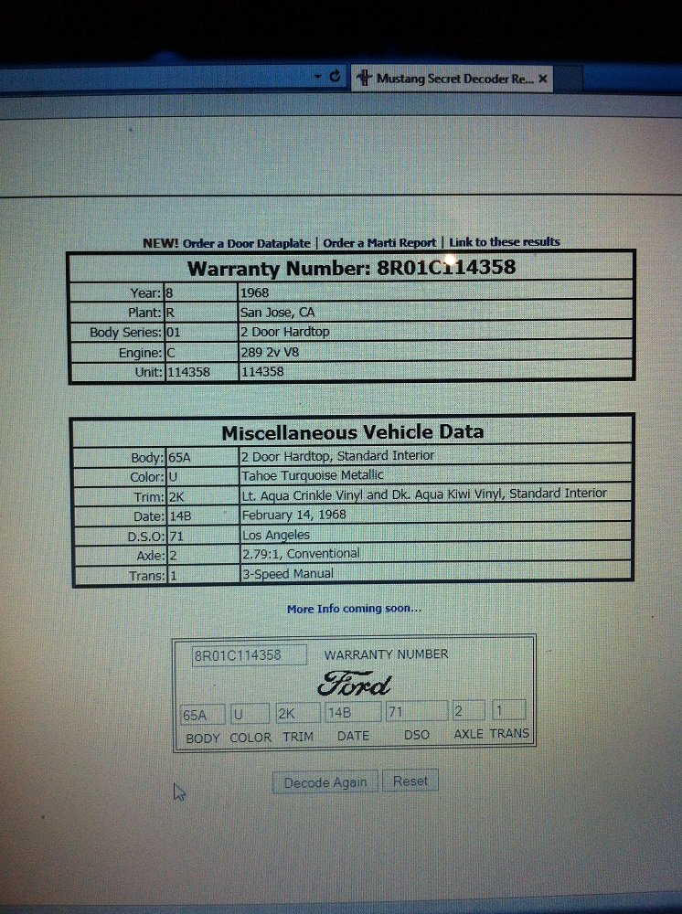

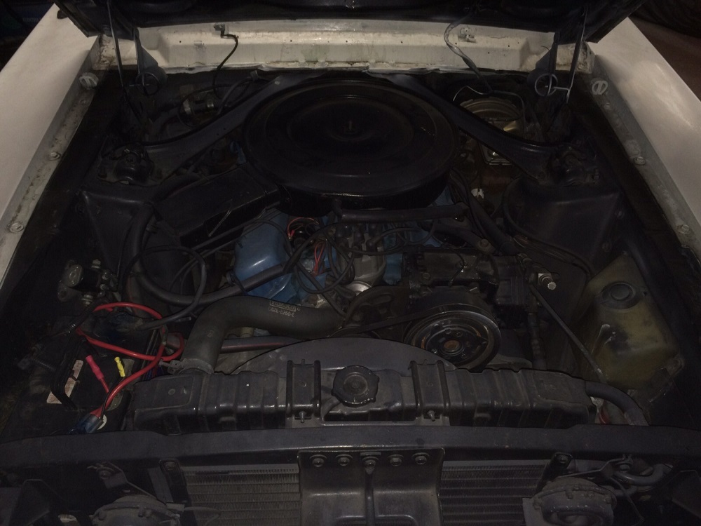

heute morgen wurde der Wagen von Schuschi und mir unter die Luppe genommen und der Wagen macht auch nicht den schlechtesten Eindruck. Das etwas noch zu machen sein wird war ja klar. Der wagen wird mal einen leichten Heckschaden gehabt haben, dort wurde ein Rep- Blech eingeschweißt und zwar nicht sehr gut. Kofferraum sah generell nicht sehr einladend aus. Alles in allem sieht die Karosse aber gut aus. Das Wasser bei den Cowls kam da raus wo es soll. Technik soweit ok. Im Kühler waren Ablagerungen zu sehen :? . Habe die Doorplate mal entschlüsselt ( so gut es ging wurde ja überlackiert ). Ob es die Originale ist, ist aber eine andere Frage... Im Beifahrer- Fußraum haben wir noch einen Schlauch gesehen welchen wir nicht zu ordnen konnten, vielleicht weiß ja einer von euch Bescheid..?
Gruß Kristopher

Moin,
vielen Dank das Du uns auf dem Laufenden hälst.
Spontan hätte ich gesagt, dass der Schlauch zum Lüftungsgebläse gehört.
Jedoch kann ich die Größe vom Schlauch nicht erkennen, da Nichts zum Größenvergleich abgelichtet ist.
Hast Du gesehen, dass der Wagen eine manuelle Schaltung haben müsste, jedoch ein Automatikgetriebe verbaut ist?
Wie geht es jetzt weiter? Wagen gekauft?
Gruß Carsten

Hallo Kristopher,
Du schreibst, die Cowl Vents seien dicht. Gut!
Der Wärmetauscher der Heizung ist es offenbar nicht.
Oder wo kommt die Kühlflüssigkeit (grüne Tropfen) im Beifahrerfußraum her?
Wozu der Schlauch gehören soll weiß ich nicht.
Beim 65'er gibt's so einen in dem Bereich auf jeden Fall nicht.
Bin gespannt, wie es weiter geht.
Viel Erfolg!
