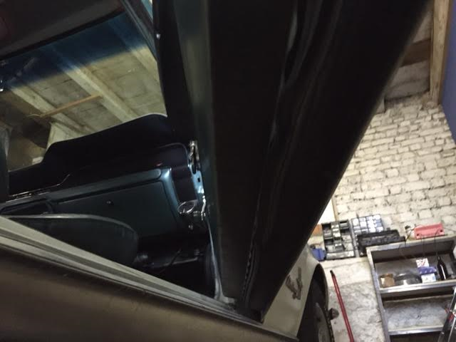

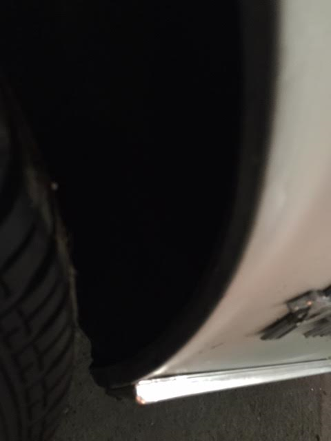

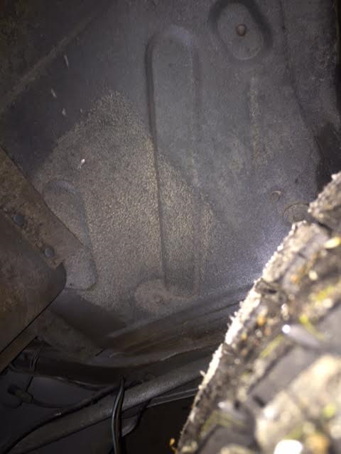

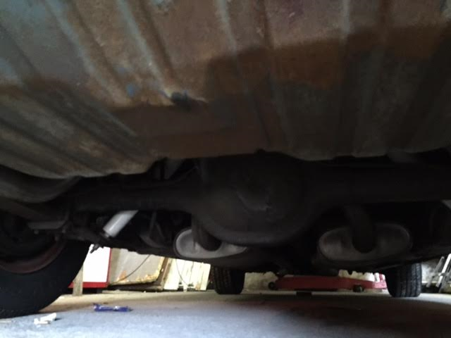

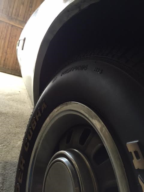

Hallo Mustang- Gemeinde!

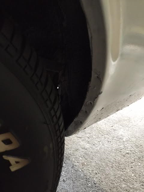

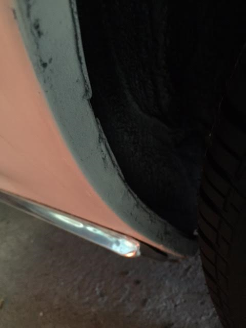

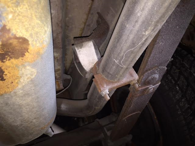

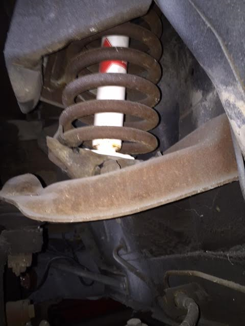

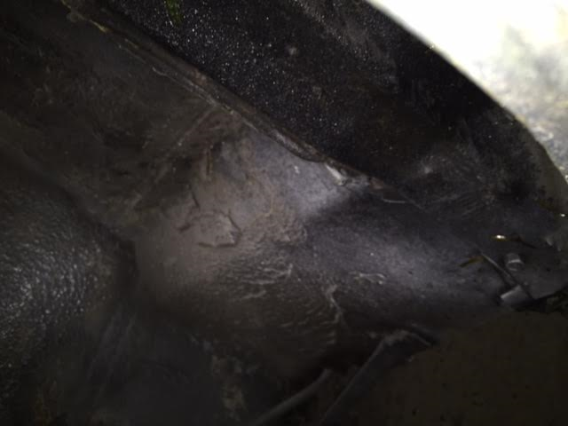

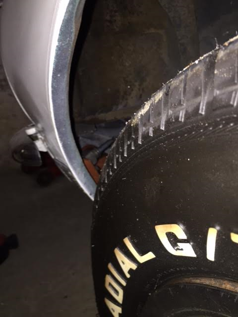

Da ich im letzten Jahr schon 2-3 etwas voreilige Threads erstellt habe, habe ich mich erst mal auf`s mitlesen und Markt beobachten beschränkt. Daraufhin habe ich über mehrere Wochen ein Mustang beobachtet und mir nun ein Paar mehr Bilder zukommen lassen. Da ich eine lange Anreise habe ( welche mich nicht abschreckt ) würde ich gerne Eure Meinung über dieses Projekt wissen. Lohnt sich eine Besichtigung und lohnt sich gar der Kauf und die damit verbundenen Arbeiten? Oder lieber Finger weg? Klar kann man anhand von Bildern keine genaue Aussage treffen, aber ich denke mal das ein guter Rat mir von euch hier schon weiter helfen würde. So genug geschrieben, folgend das Inserat und die Bilder. Vielen Dank schon mal im voraus.
Freundliche Grüße Kristopher
http://suchen.mobile.de/fahrzeuge/detai ... eNumber=1#
- Unbenannt11.png (249.87 KiB) 3246 mal betrachtet
- Unbenannt10.png (236.85 KiB) 3246 mal betrachtet
- Unbenannt9.png (311.41 KiB) 3246 mal betrachtet
- Unbenannt8.png (346.04 KiB) 3246 mal betrachtet
- Unbenannt5.png (233.37 KiB) 3246 mal betrachtet
- Unbenannt4.png (112.42 KiB) 3246 mal betrachtet
- Unbenannt3.png (285.49 KiB) 3246 mal betrachtet
- Unbenannt2.png (321.74 KiB) 3246 mal betrachtet
- Unbenannt1.png (202.3 KiB) 3246 mal betrachtet
- Unbenannt.png (208.99 KiB) 3246 mal betrachtet
Gruß Kristopher

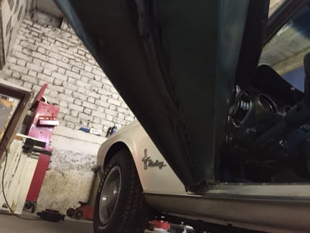

noch vier... leider ist eine Datei zu groß...
- Unbenannt13.png (367.02 KiB) 3238 mal betrachtet
- Unbenannt12.png (388.9 KiB) 3238 mal betrachtet
- Unbenannt7.png (337.17 KiB) 3238 mal betrachtet
- Unbenannt3.png (285.49 KiB) 3238 mal betrachtet
Gruß Kristopher

Auf den Bildern sind ja ein paar interessante Ecken fotografiert. Nur meist leider so dass man nix erkennen kann.
Auf den letzten sieht man beigefummelte Kotflügel. Nicht so schön

Hmm... ruft man mittlerweile 12.000 für ne Baustelle auf? Sieht auf den Bildern schon lausig aus.
Wenns Blech schon so aussieht ists mit der Elektrik sicher genauso - korrodiert und entsprechend anfällig.
.... wenn man plant direkt zu zerlegen und zu restaurieren will - ist das der richtige Ansatz; aber dafür zu teuer.

Finger weg

Hallo Kristopher,
...wie Marco schon geschrieben hat, sehen die Bilder teilweise "sehr interessant" aus
...aber bei dem Preis kannst da dann den einen oder anderen EURO in die Renovierung stecken
...nimm dir auf jeden Fall jemanden mit Mustang Kenntnissen mit
...oder jemand aus der Gegend soll sich im Vorfeld das "Projekt" mal anschauen bevor du selber hinfährst
Gruß Günter
Gruß Günter

Komisch, ICH erkenne auf den Bildern nix, was Richtung K.O. deutet und die 12K als Geldverschwendung ausweist!?
Vielleicht könnten die zuvor postenden Experten mir auf die Sprünge helfen, wo die genickbrechenden Gammelstellen sind?
Heiner...

Guten Abend.
Ja so war auch der Plan den einen oder anderen Euro in die Renovieren zu stecken. Allerdings muss ich ganz klar sagen das mir für eine komplett Resto das nötige Kleingeld dann doch fehlt und das Know-how auch. Ich schrecke keinesfalls vor anfallenden Reparaturen zurück, ich denke da kann ich mir schon helfen.
Hoffe das ist jetzt nicht zu blauäugig: Ich hatte mir überlegt, da die jetzigen Preise für "Verkaufslackierte" Mustangs durch die Decke schießen, von vorn herein nach einem Wagen zu schauen der mit älterem/schlechterem Lackbild angeboten wird um das dann selbst in Ordnung zu bringen. Wenn auch nur von außen so weiß ich dann wenigsten was sich unter der Lackierung befindet und meine Türstopper oder ähnliches wären dann auch mit Sicherheit abgeklebt...
In diesem Fall hatte ich mal grob geplant 12k für den Kauf. 1000 für die Umbau Arbeiten für die Zulassung. 3k für Lack und 2k für technische Defekte/Erneuerungen... Hoffe das ist jetzt nicht zu einfach von mir gedacht...
Abschließend ist es sicherlich am besten den Mustang mit einem Kenner zu besichtigen, vllt. findet sich ja einer. ich würde mich sehr freuen.
Gruß Kristopher
Gruß Kristopher
Gruß Kristopher
- eine ganze amerikanische Generation wuchs mit dem Gedanken auf, dass der coolste in der Stadt einen Mustang fuhr... -

Hallo Heiner, Hallo Kristopher,
hab nix gesagt von Genickbruch und Geldverschwendung. Nur ist vermutlich mit Arbeit zu rechnen, reparieren und richten kann man ja vieles. Wollte nur anregen: Das was man beim Kauf verhandelt bleibt hinterher halt für die fälligen Arbeiten über.
Das Pony muss auch erstmal übern TÜV - dann evtl. noch H Eintragung - (die hätte ich hier bei uns mit dem auf diesen Bildern zu sehenden Rost hier und da ganz einfach nicht bekommen)
Ralf
Ralf

Hi Kristopher,
leider sind die Bilder nicht aussagekräftig.... o.k. Du siehst, dass in den Radläufen gespachtelt wurde, was auch auf weitere plastische Maßnahmen rückschließen lässt. Leider ist Deine Rechnung bei einem Oldtimer sehr optimistisch..... Du hast ja schon einige Zeit mitgelesen und kennst die Marktpreise - warum wird dieses Fahrzeug so günstig angeboten? Hier gilt eigentlich immer: You get what you paid for
Du kannst also von einigen Arbeiten ausgehen, die schnell ins Geld gehen können, selbst, wenn Du nur Teile kaufst und alle Arbeiten selber ausführst. Wenn Du für die Arbeiten z.B. Karosseriearbeiten in die Werstatt gehst, kommen schnell ein paar Scheine zusammen. Eine Reserve für Unvorhergesehenes ist auch nicht schlecht....
Für eine evtl. Besichtigung solltest Du Dir einen Fachmann mitnehmen, der die ganz klar die Problemstellen zeigt und abschätzen kann, was dahintersteckt. Hier muss auch unterschieden werden, ob es strukturelle Probleme sind oder nur einige Durchrostungen in den Blechen. Zusätzlich muss die Technik betrachtet werden. Der Mustang ist zwar robust und einfach aufgebaut, aber auch hier kann man wieder einige Euronen verprassen. Am Ende musst Du entscheiden, ob der Wagen für Dich in Frage kommt.
Gruß, Christoph/ Torf
