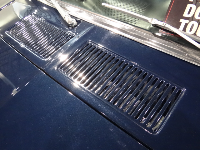

Anbei ein Bild der "cowl vents" das ich angefragt habe.

So kann man von den Cowls nix erkennen
- lese dich erst einmal ein

das ist mir schon klarwilleinenmustang hat geschrieben:So kann man von den Cowls nix erkennen- lese dich erst einmal ein
dann kam das nicht so richtig rüber wie ich das meinte

wenn dir jemand vom Fach das Bild auf deine Anfrage gesendet hat, ist der frech oder blöd.
Das Problem liegt beim Wasserkasten unter den fotografierten Schlitzen. Rechts und links von dem Kasten sitz eine Art kurzes Rohr wo die Luft in den Inneraum kommt und das Wasser an den Rohr vorbei abläuft. Sind die Bereiche um das Rohr durch läuft das Wasser in den Innenraum und die Instandsetzung wird teuer.
Wenn du bereit bist ca. 40000,00€ für dein Traumauto auszugeben. Investier 1000,00€ und fahr rum und schau dir einige vor Ort an. Dann weiß du was auf den Fotos zu sehen sein muss.
