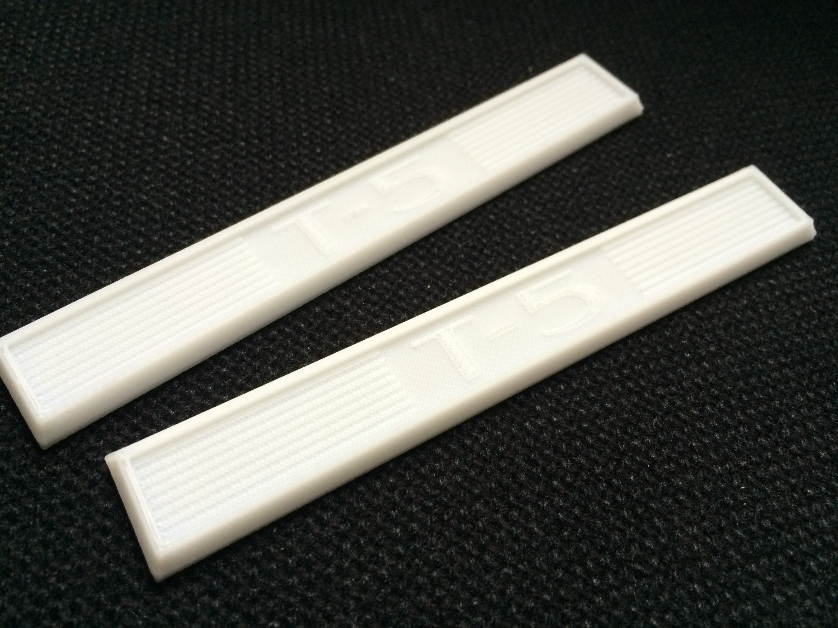

Davon hat mir Jens mit seinem 3D Drucker Muster gemacht aber auch das war noch nicht das was ich wollte.

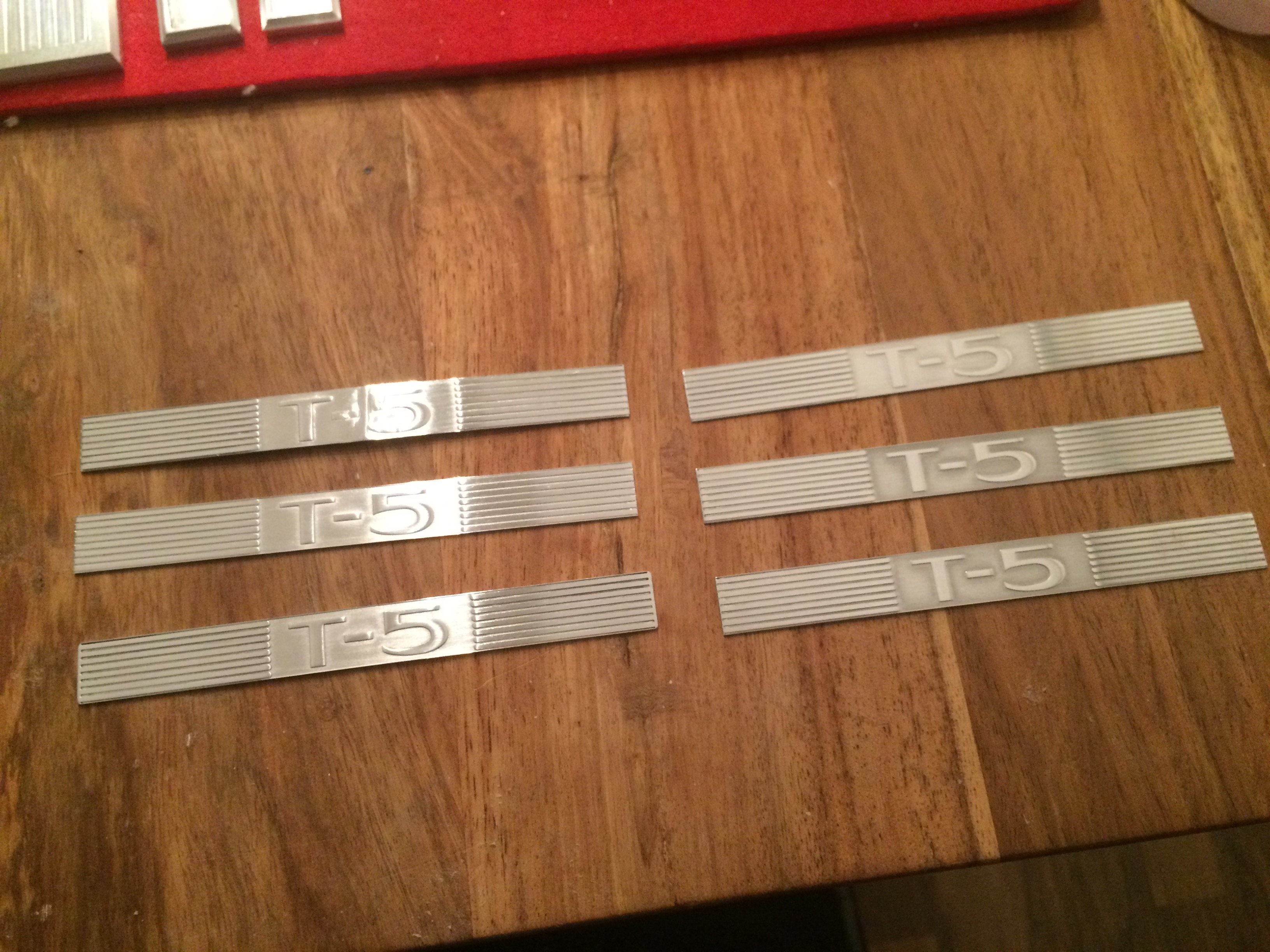

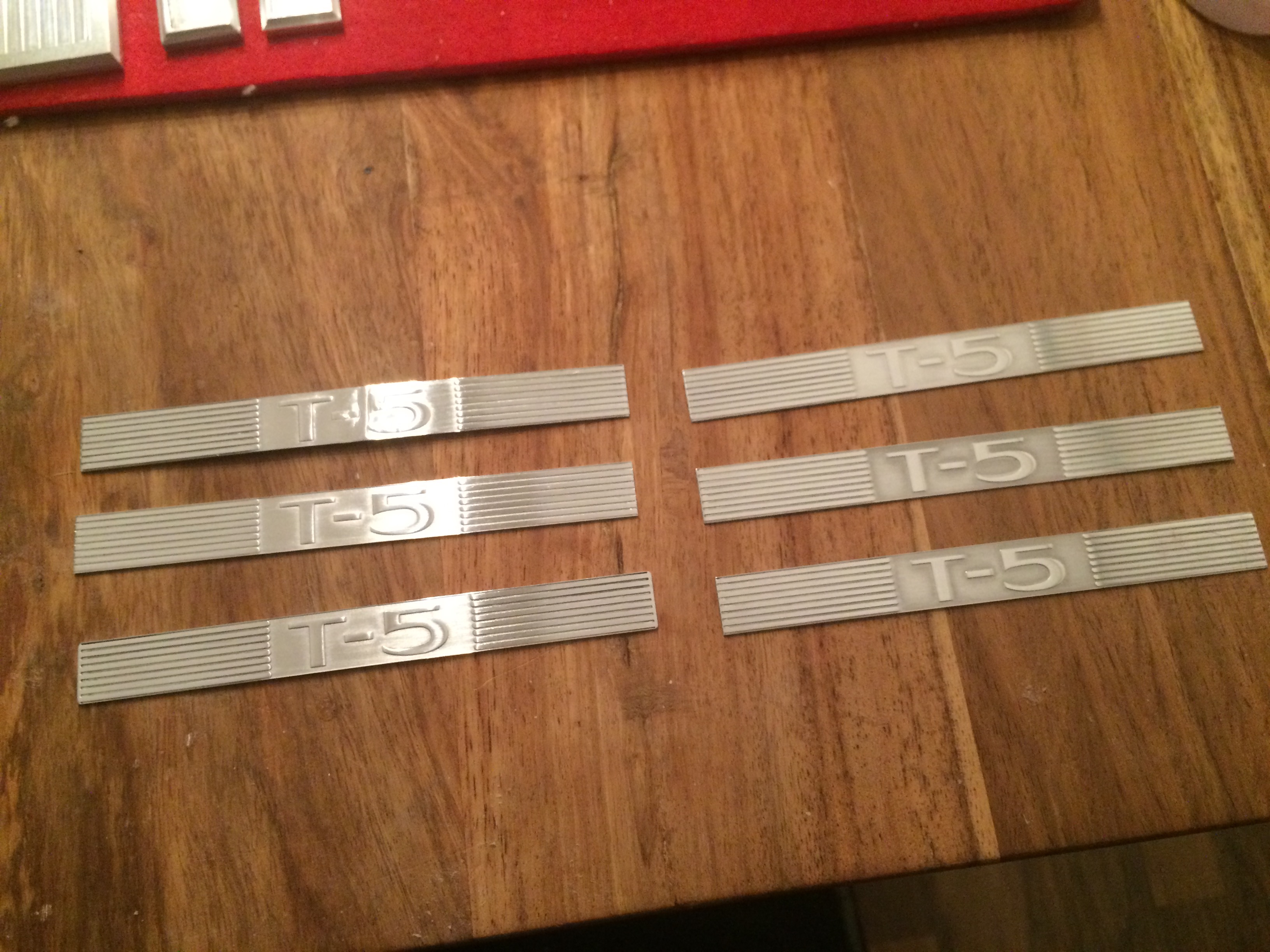

Also weiter nach mechanischen Bearbeitern gesucht, die sehr feine Fräser haben. Auch hier hatte ich Rückschläge hinzunehmen da z.B. doppelt so große Teile geliefert wurden :oops: Nach vielen Versuchen bin ich dann endlich zu diesem Zwischenergebnis gekommen
Hier war mir der unbearbeitete Teil aber durch das Eloxal noch zu matt und hatte keinen Chromeffekt. Also ab in den Baumarkt und Chromspray besorgt.

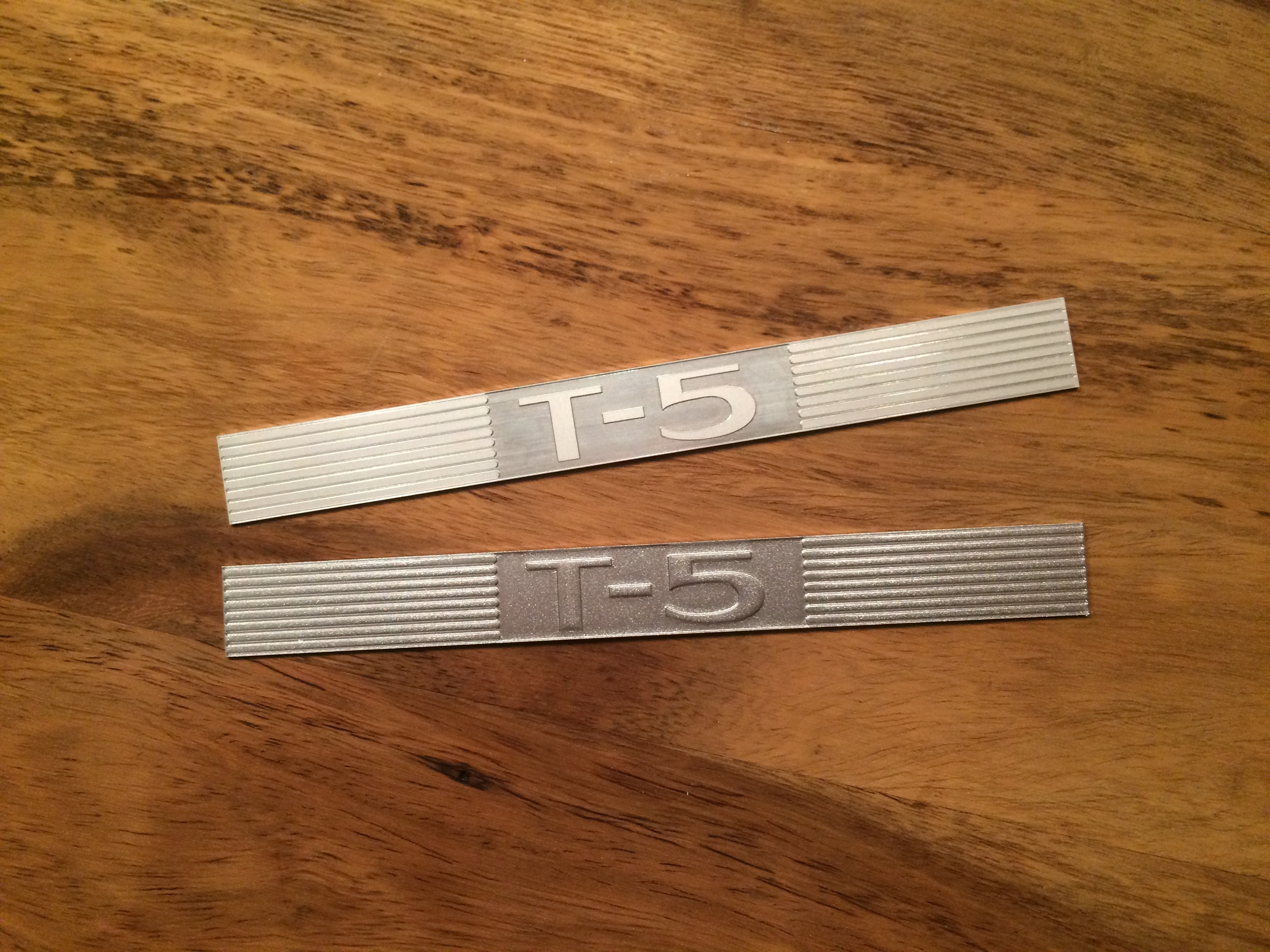

Der Vergleich zeigt aber dass es genau so matt war wie vorher auch.

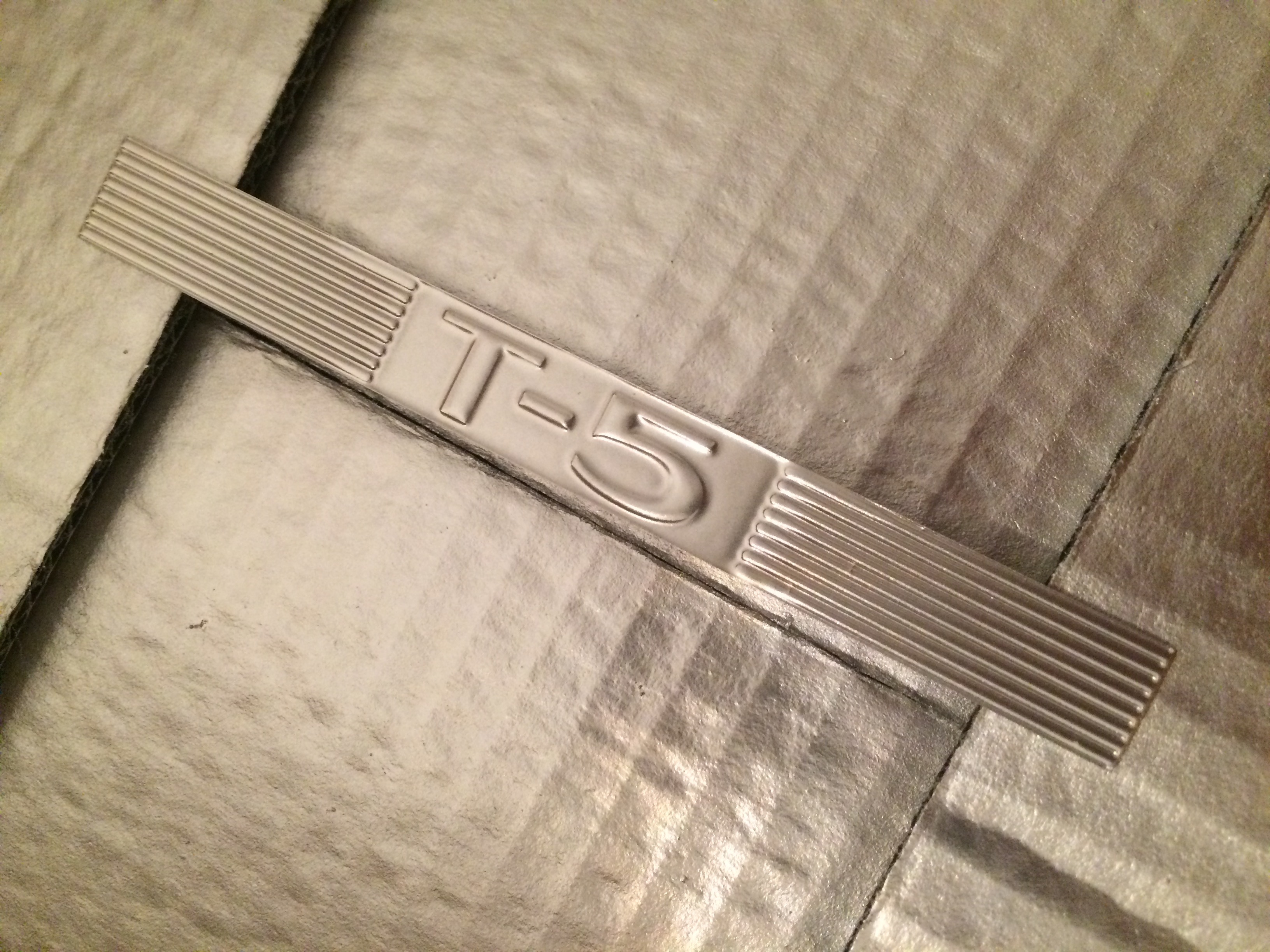

Also auch nicht Zufriedenstellend und nach Möglichkeiten gesucht das Eloxal zu entfernen. Versucht habe ich es mit Beize aber die Lösung war dann Rohrreiniger. *blubber*
Anschließend bildet sich zwar auch wieder eine Schicht aber diese lässt sich mit Schleifpapier und Schleifwolle entfernen. Anschließend konnte ich polieren. Hier mal im Vergleich: Oben poliert und unten unpoliert.
So gehts

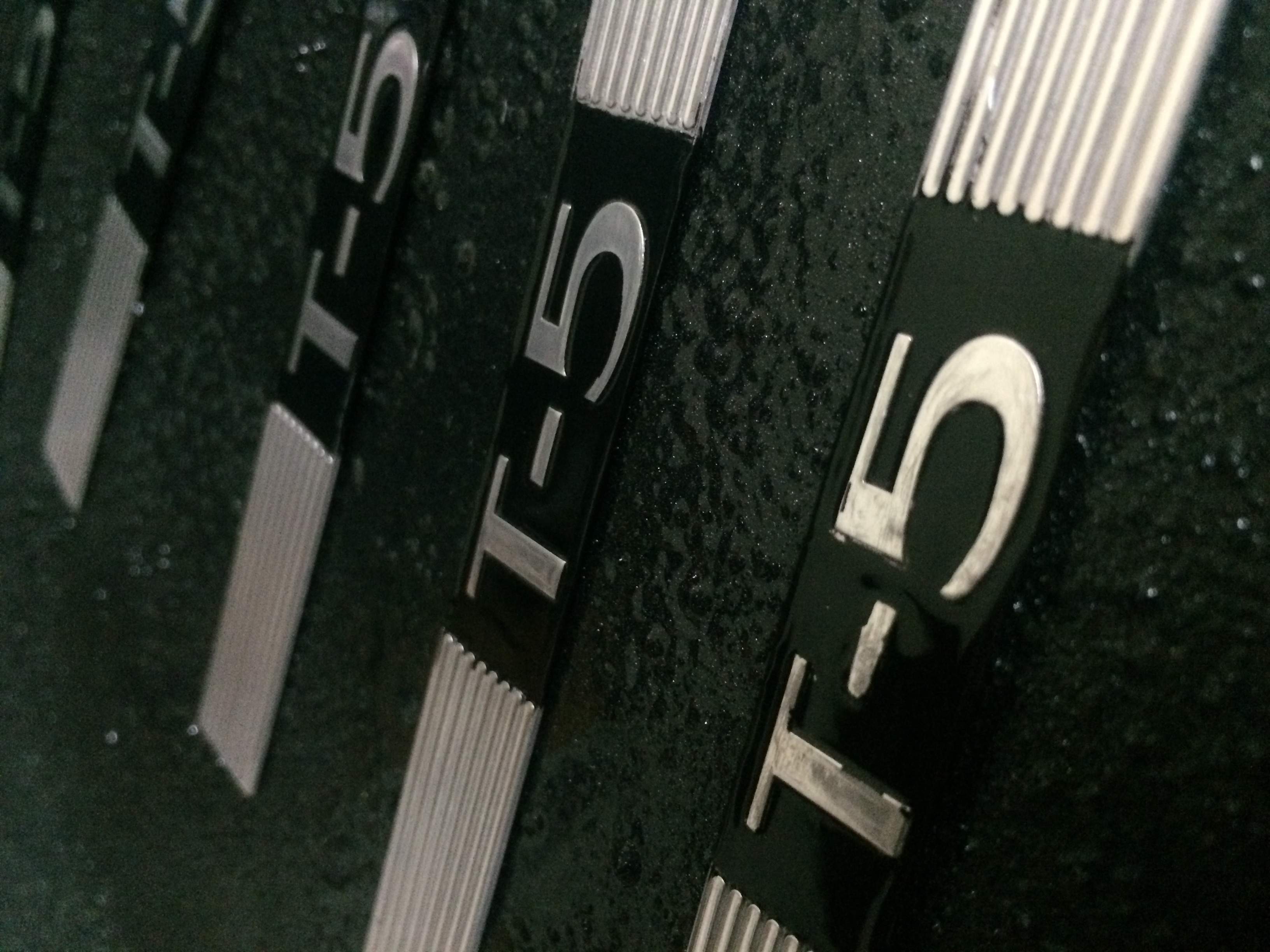

Geschafft. Zwei komplette Repros.
Und hier mal im Vergleich das Original (oben) zum Repro komplett (unten).
Und hier noch ein mit einem Original Sockel und Repro Inlay
