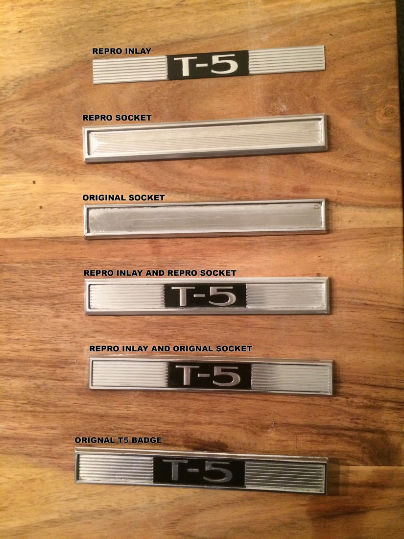

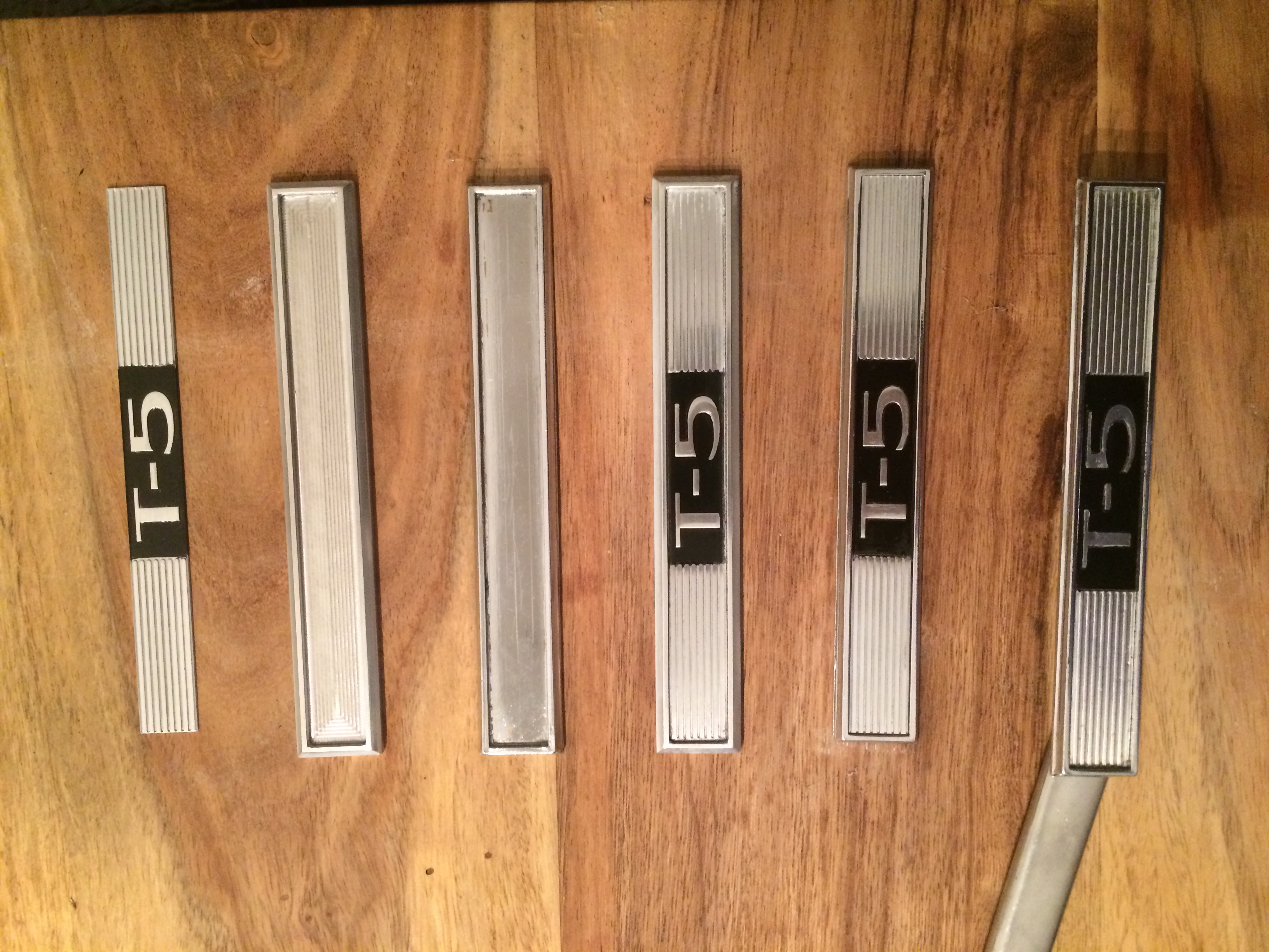

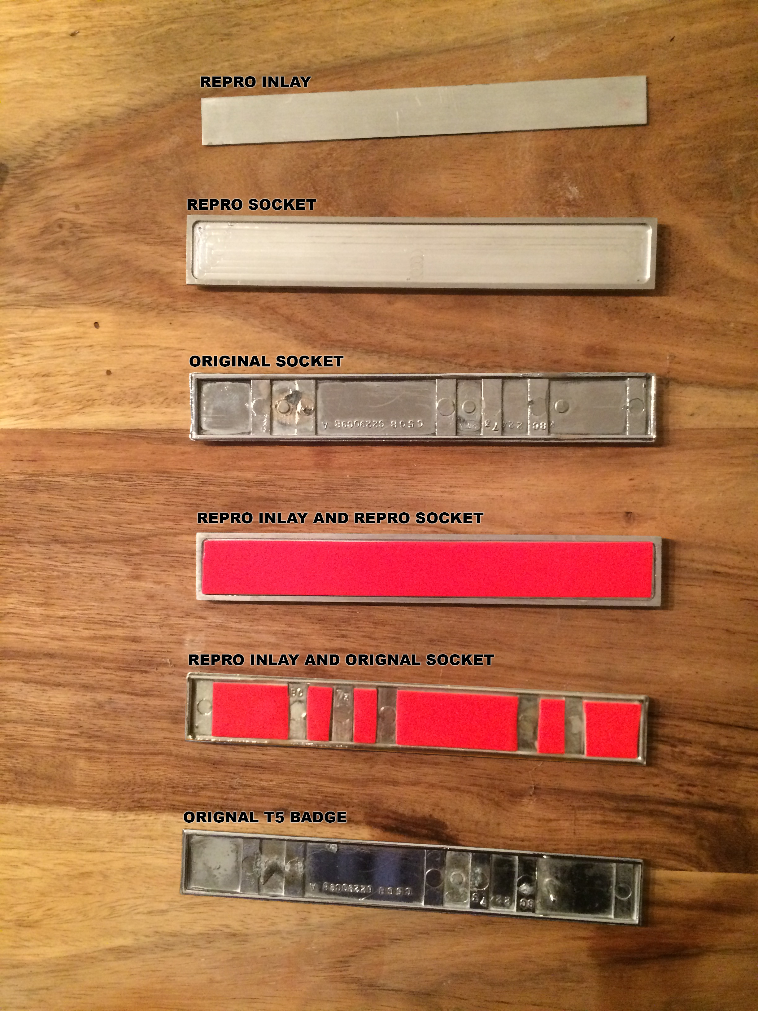

Hallo Wolfgang.
Ich will hier eigentlich nicht den Thread von Jörg zerschießen da er ein Original sucht aber man kann die Teile auseinander halten. Die Repro haben keine Teilenummer und sind poliert anstatt verchromt. Auch die Form ist etwas anders und eher eckig als rund. Siehe auch das Bild von der Rückseite. Das Inlay ist ein gefrästes Teil und keine Prägefolie also beim entfernen auch festzustellen.

Sieht gut aus Felix

Yup, gut gemacht. Neidlos anerkannt:-) Schade, daß ich keinen early T-5 habe.

Wau! Geiler Job! Damit hast du den Markt für die Originalen zerstört

Genau die meinte ich.., sieht sau geil, schon öfter gesagt.
Originale vom Mustang entfernen, Repros an die Karre, fertig!
Wenn die jemand zockt, ist das nicht soooo schlimm...

Klasse gemacht! 500€ und mehr wären mir auch zu teuer...
