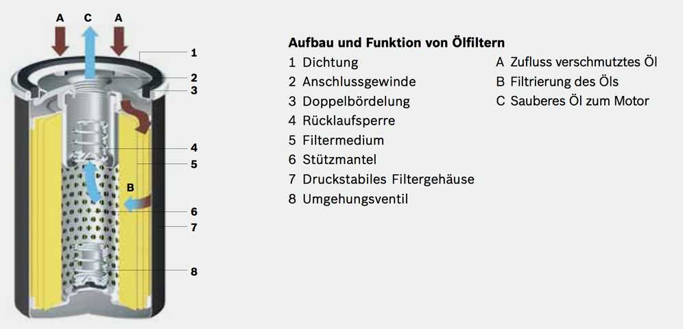

der Tip mit dem Filter war klasse und ich hoffe, dass es damit auch getan ist. Da ich mir eine solche "Rücklaufsperre" so gar nicht vorstellen konnte habe ich mal gegoogelt. Und so sieht es aus:
Jetzt wird es für mich auch klarer. Wenn die Rücklaufsperre nicht funzt, läuft alles in die Wanne zurück und dann dauert es bei Neustart die besagten 10-15 sec bis der Druck wieder im grünen Bereich liegt.
Habe mir gerade einen neuen Filter (motorcraft FL-1A) bestellt und werde einen neuen Startversuch erst nach Wechsel des Filters wagen.
