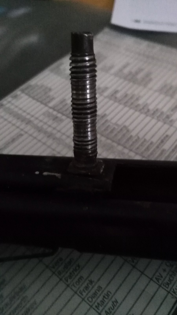

Ich habe das ähnliche Problem und zwar habe ich gestern die Sitze ausgebaut und festgestellt das einer der Bolzen abgerissen war.
Jetzt die Frage hat jemand schon von euch die Sitzschienen restauriert und ein paar Bilder gemacht ?
Da ich einen neuen Stehbolzen/Stehschraube einsetzen werde würde ich gleich die kompletten Schienen aufarbeiten.....

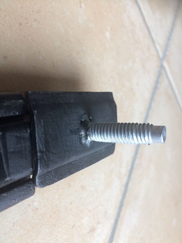

bei mir war ein bolzen wackelig. Rundrum mini schweißpunkte und die gewinde neu geschnitten und mit Zink-Alu-Spray versiegelt.
