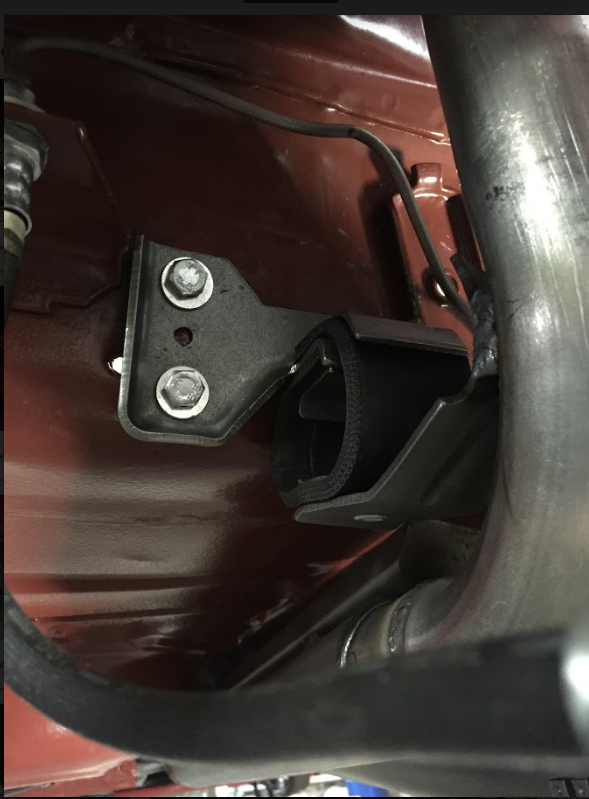

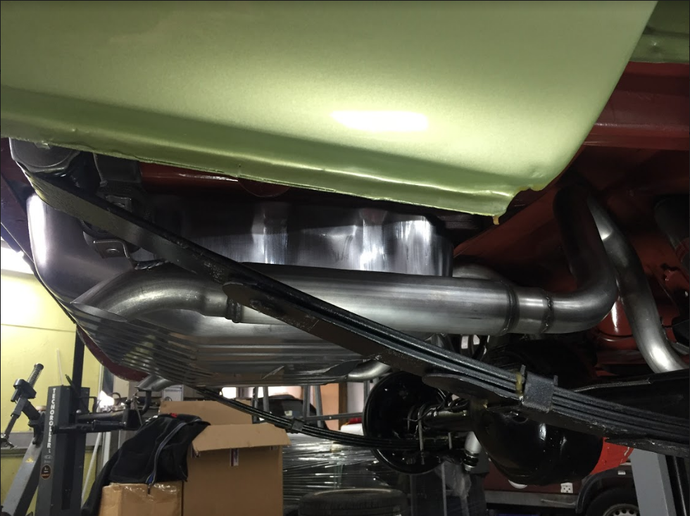

gern geschehen. Für sowas sind wir ja hier ...ich hoffe der nächste tut sich somit etwas leichter ;)
Ich wollte allerdings die hässlichen Schellen nicht haben und habe es daher auch dort geschweißt.
Mir gefällt der Sound (und das ist das wichtigste), nicht so heftig und irgendwie oldschool aber über Geschmäcker lässt sich ja streiten :mrgreen:
mit freundlichem Gruß
Steffen

Ringostar1982 hat geschrieben:gern geschehen. Für sowas sind wir ja hier ...ich hoffe der nächste tut sich somit etwas leichter ;)
Ja der Sound ist klasse!
Was hast du denn zum befestigen alles benötigt? Wenn man sie in den Staaten bestellt, kann man ja für die Hänger usw fast mehr als für die eigentliche Anlage bezahlen

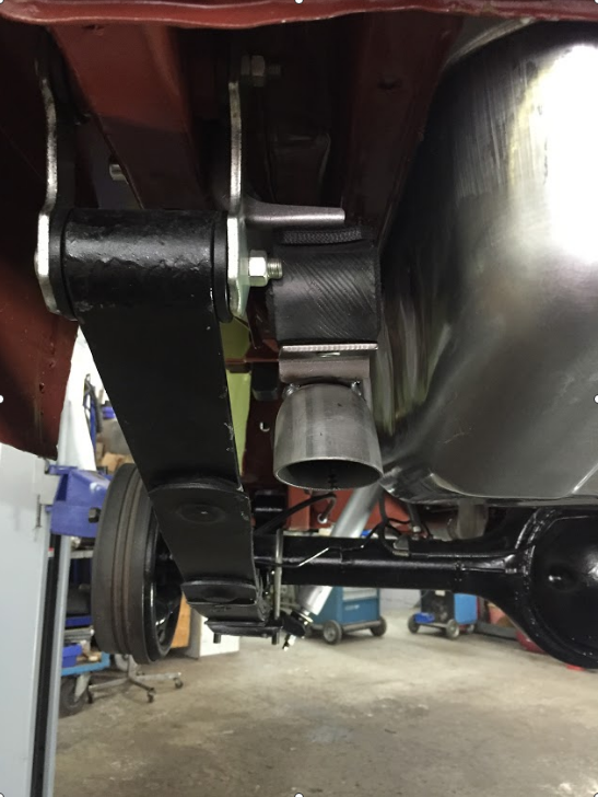

Hallo, ja das stimmt ,war recht teuer für 4 Halter und 8 Schellen (aber auf 2en steht FoMoCo drauf :D ). Ich hab damals aber die Hänger mit geordert da ich kein Bock auf ewige bastelei hab, benutzt hab ich aber nur die 4 Hänger.

Hallo, es kamen noch paar Fragen auf, ob ich...:
  • Verstärkungsbleche für die Floor Pan verbaut ? - Ich habe keine verbaut.
  • Probleme mit der Bremsleitung (Floor Pan fahrerseitig) ? - Ne
  • welche Hänger für die Endrohre verwendet? - Die müssten in dem sauteuren Hänger-Set dabei gewesen sein
