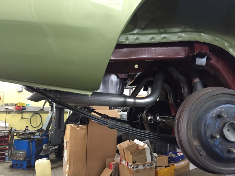

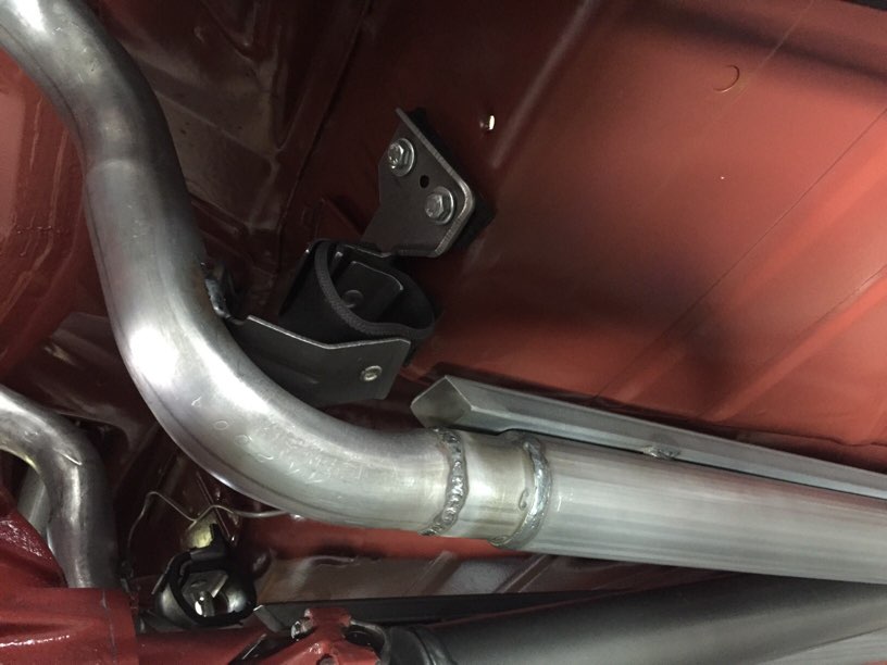

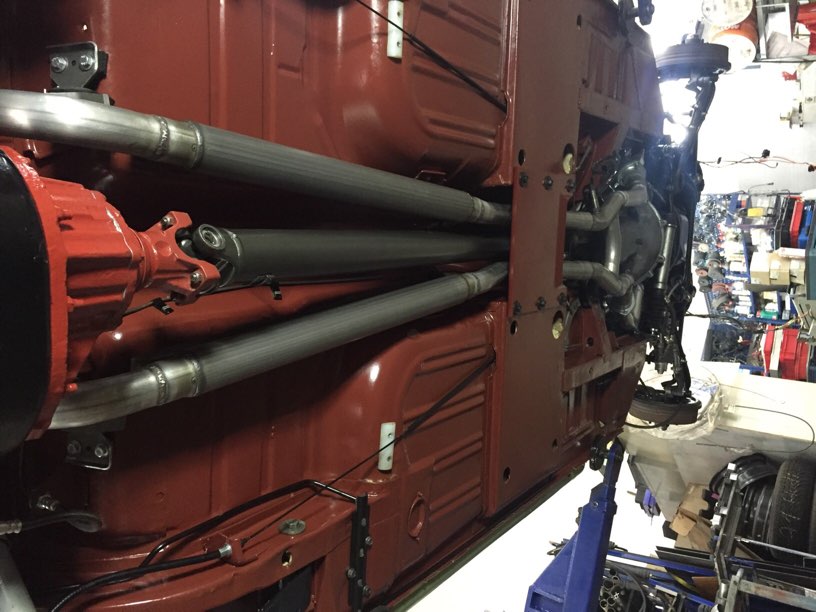

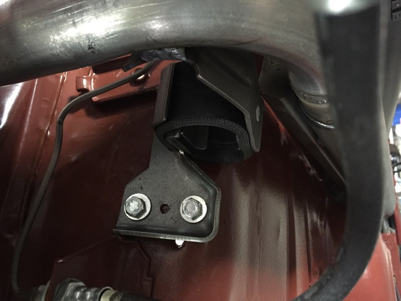

So endlich dran
Nur kurz angemacht um zu hören...
Bitteschön:
https://youtu.be/VPiC1qu48KI
https://youtu.be/G2t-UV_vL_M
Bitteschön:
- image.jpeg (99.79 KiB) 3318 mal betrachtet
- image.jpeg (90.1 KiB) 3318 mal betrachtet
- image.jpeg (93.46 KiB) 3318 mal betrachtet
- image.jpeg (71.01 KiB) 3318 mal betrachtet
- image.jpeg (102.56 KiB) 3318 mal betrachtet
- image.jpeg (72.26 KiB) 3318 mal betrachtet
