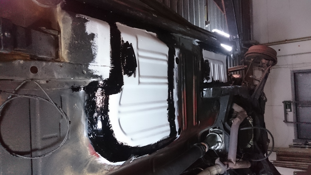

So das sind die letzten Bilder der ersten Woche. Es gab ne menge Verbrennungen und einige Kalte Abendessen. Die Nachbar werden sich sicher bald fragen was ich Sonntags 8 Stundenlang Flexe, Ponyboden ist doch klar.
DSC_0593 (576x1024).jpg (341.25 KiB) 388 mal betrachtet

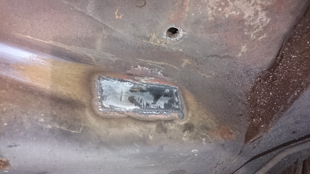

Noch schnell die Punkte geschruppt und schon war das Abendessen ein fall für die Mikrowelle.
DSC_0592 (1024x576).jpg (333.8 KiB) 388 mal betrachtet
DSC_0594 (576x1024).jpg (319.48 KiB) 388 mal betrachtet

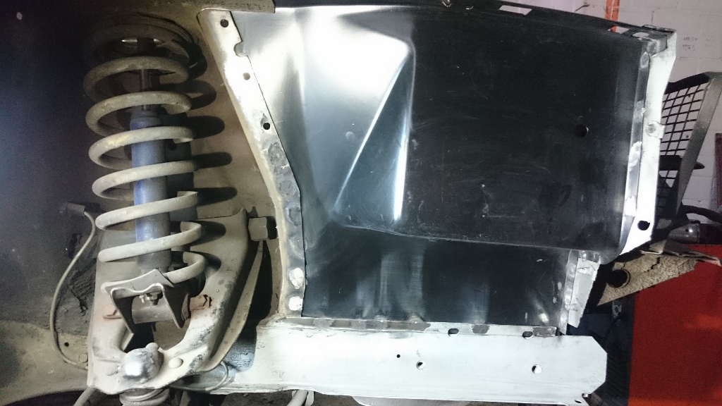

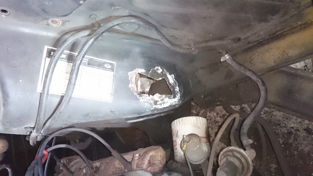

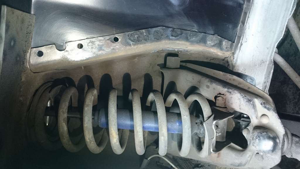

Wartungs löcher für die Schmiernippel der Querlenker, nicht gerade TÜV tauglich aber Praktisch
DSC_0605 (576x1024).jpg (361.23 KiB) 385 mal betrachtet
Da die Querlenker sowieso neu mussten eine recht einfache Arbeit, platz gibt es im Radhaus ja genug. Nur die Belüftung beim Schweißen ist echt schlecht.

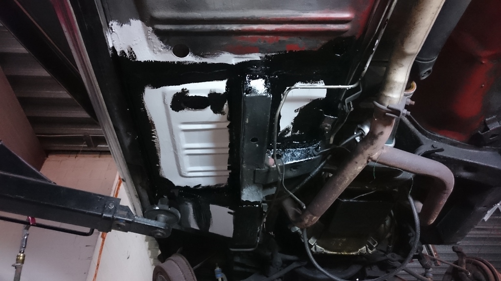

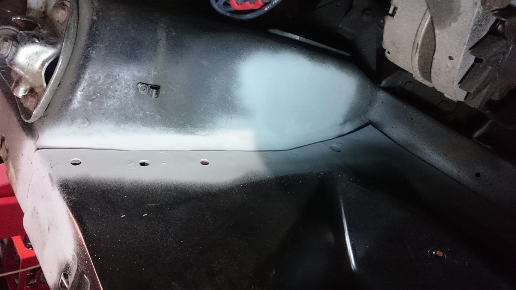

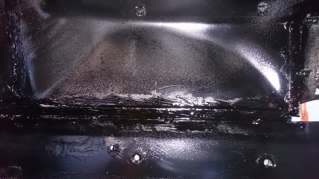

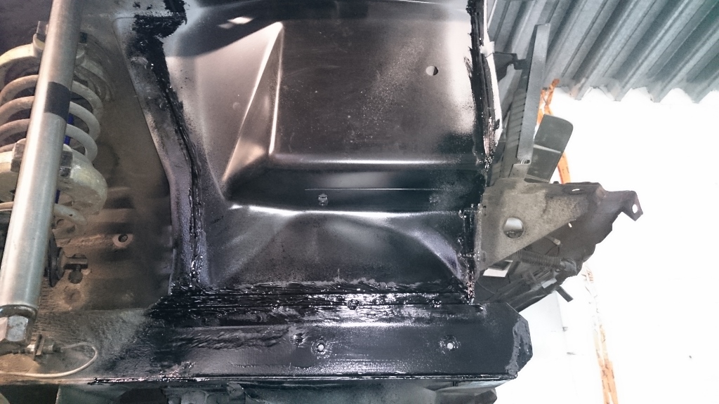

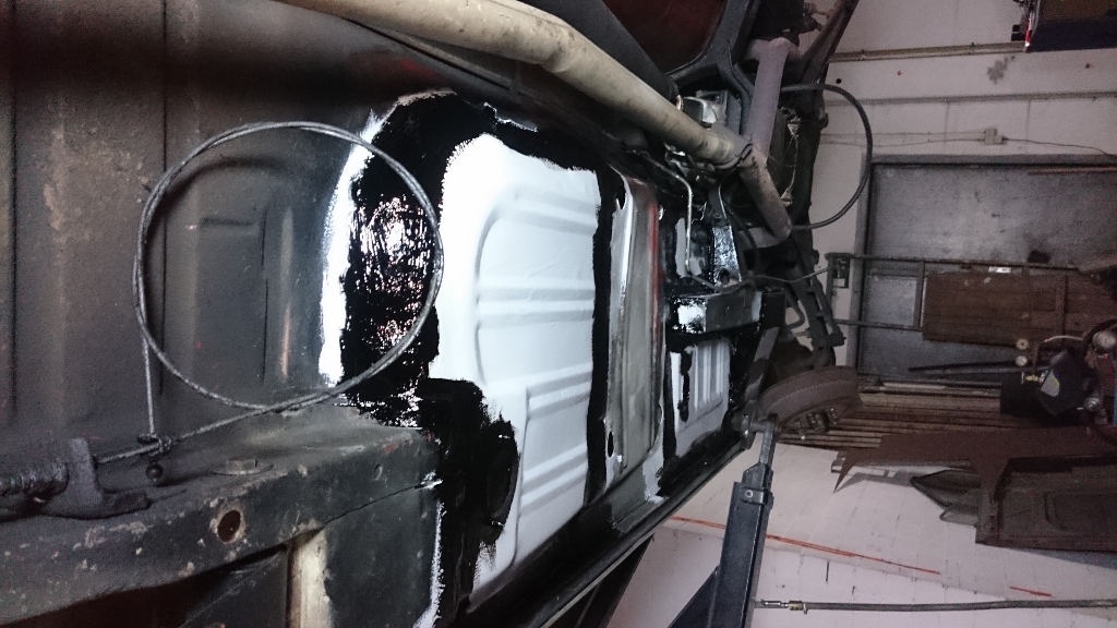

damit die Arbeit der letzten Tage auch von dauer ist, alles gereinigt und mit 2k EP grundiert.
DSC_0610 (576x1024).jpg (325.26 KiB) 385 mal betrachtet
DSC_0608 (1024x576).jpg (324.76 KiB) 385 mal betrachtet

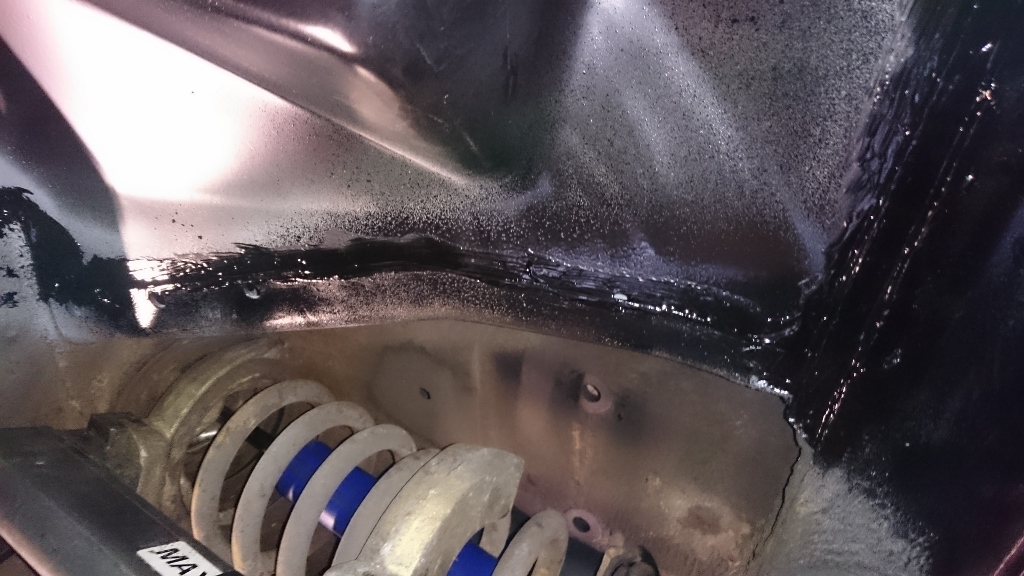

zusätzlich noch an allen nähten etwas karoseriedicht masse und später in schwarz Lackieren.
DSC_0611 (1024x576).jpg (290.19 KiB) 385 mal betrachtet

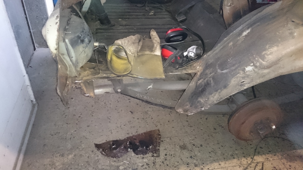

das war eine riesen flexarei und ich habe gedacht das bekomme ich nie wider zusammen. aber mit Geduld geht fast alles.
DSC_0622 (1024x576).jpg (351.72 KiB) 383 mal betrachtet

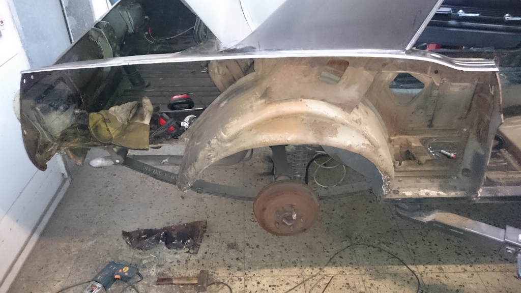

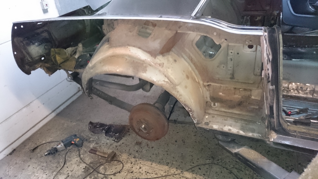

Seitenteil von Tür naht bis zur Rückleuchten naht. der schnitt im oberen Bereich habe ich circa 1cm unter der Rundung getätigt damit ich das neue blech mittels absetzt Zange unterschieben, verpunkten und verzinnen kann.
DSC_0621 (1024x576).jpg (342.47 KiB) 383 mal betrachtet

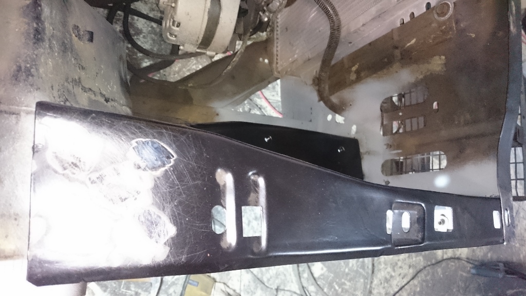

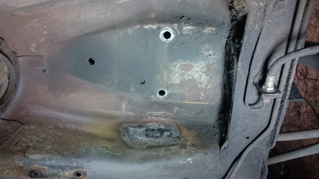

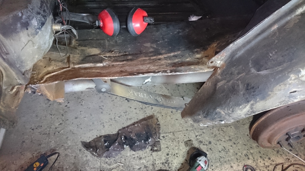

was mann hier schlecht sieht, der Unfallschaden am Seitenteil hat das Bodenblech vom Kofferraum betroffen. mit viel Geduld musste ich dies glatt massieren
DSC_0623 (1024x576).jpg (340.16 KiB) 383 mal betrachtet

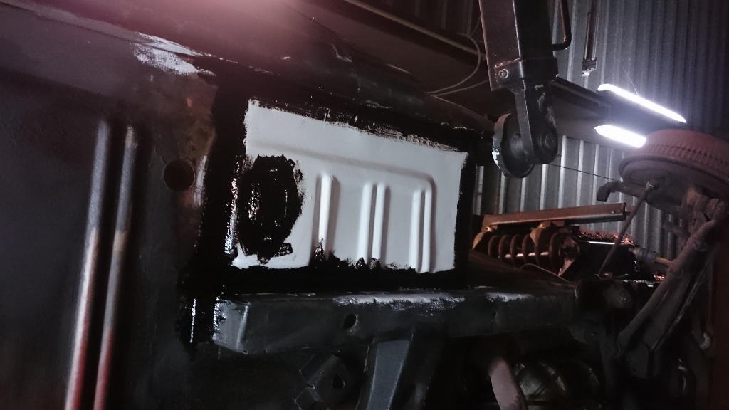

Unfallschaden auch im kofferraumblech beseitigt.
DSC_0624 (1024x576).jpg (385.38 KiB) 383 mal betrachtet

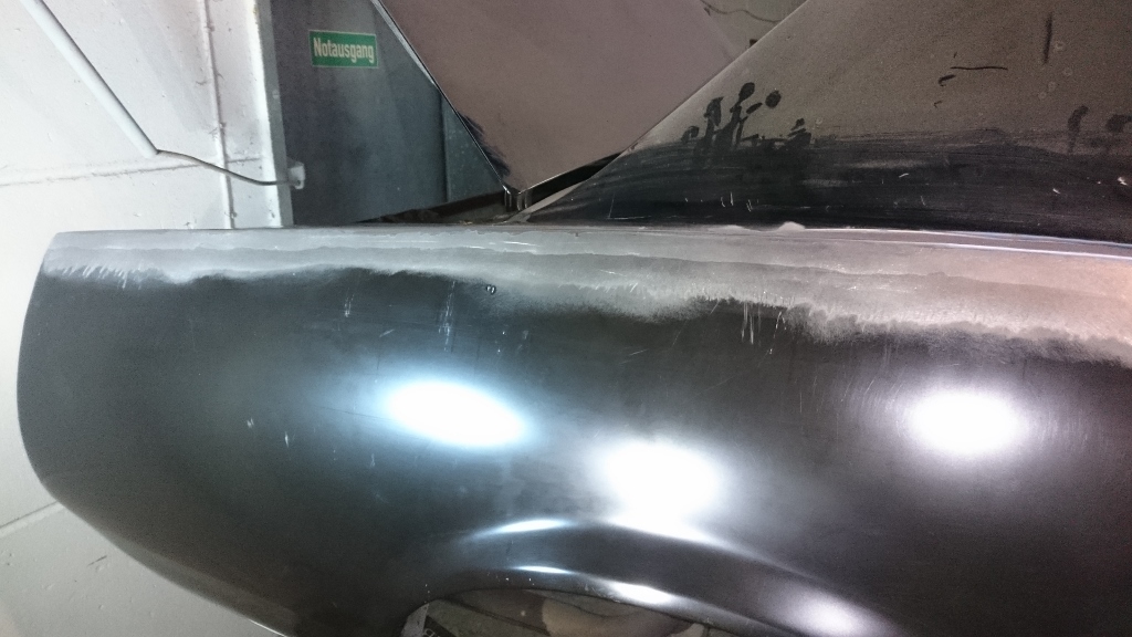

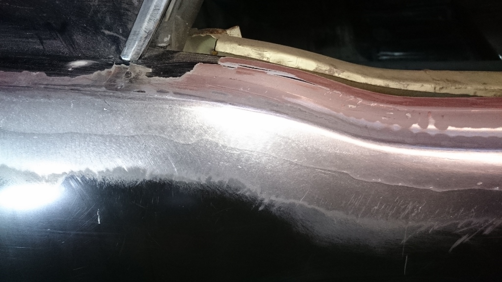

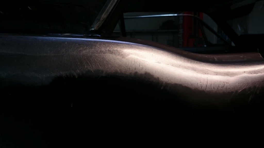

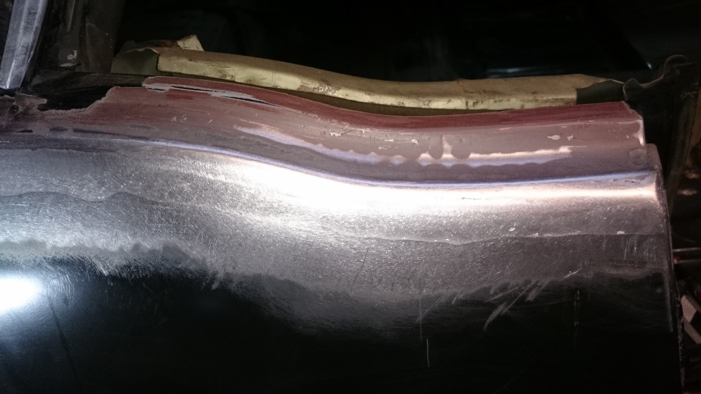

So hier kommen wir zu einer meiner liebsten aufgaben, verzinnen. Nach dem die Karosseriefeile das Zuviele Material runter hatte musste die Maske her um den feinschließ zu erledigen
DSC_0626 (1024x576).jpg (289.97 KiB) 383 mal betrachtet

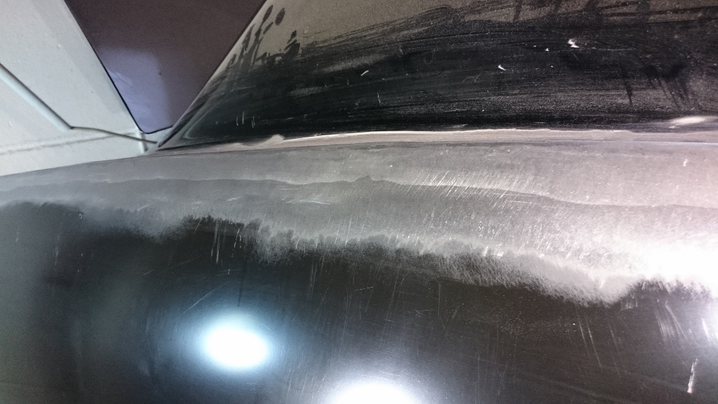

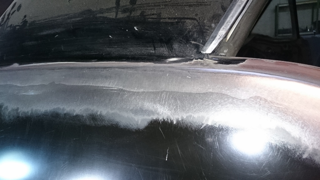

so eine super Rundung habe ich noch nie verzinnt, aber ein weinig aluspachtel noch und die Bereiche sind eben wie vorher.
DSC_0627 (1024x576).jpg (286.33 KiB) 383 mal betrachtet
