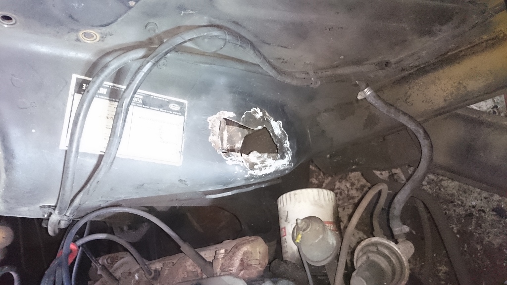

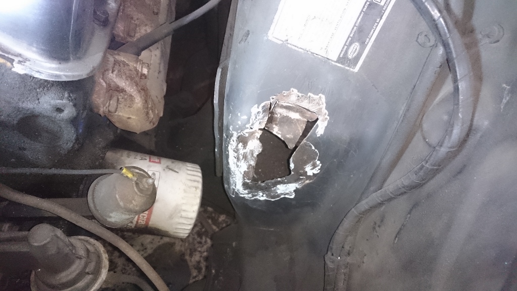

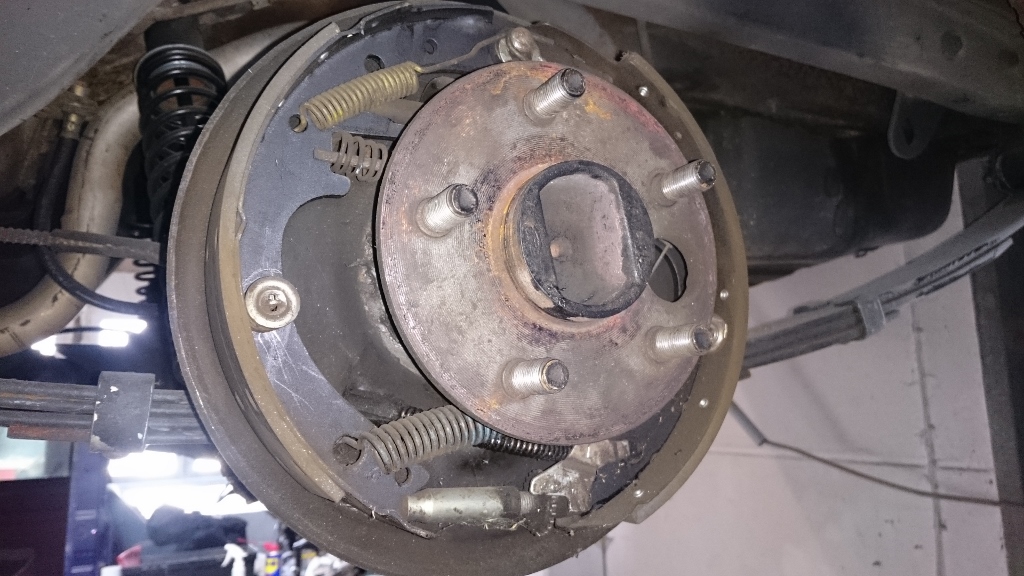

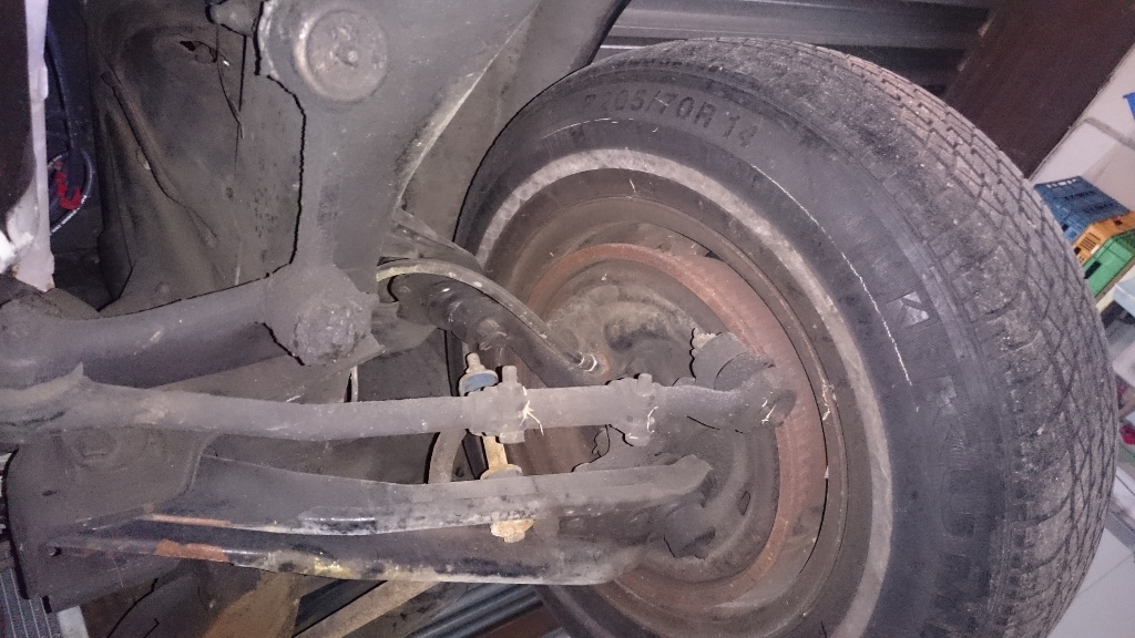

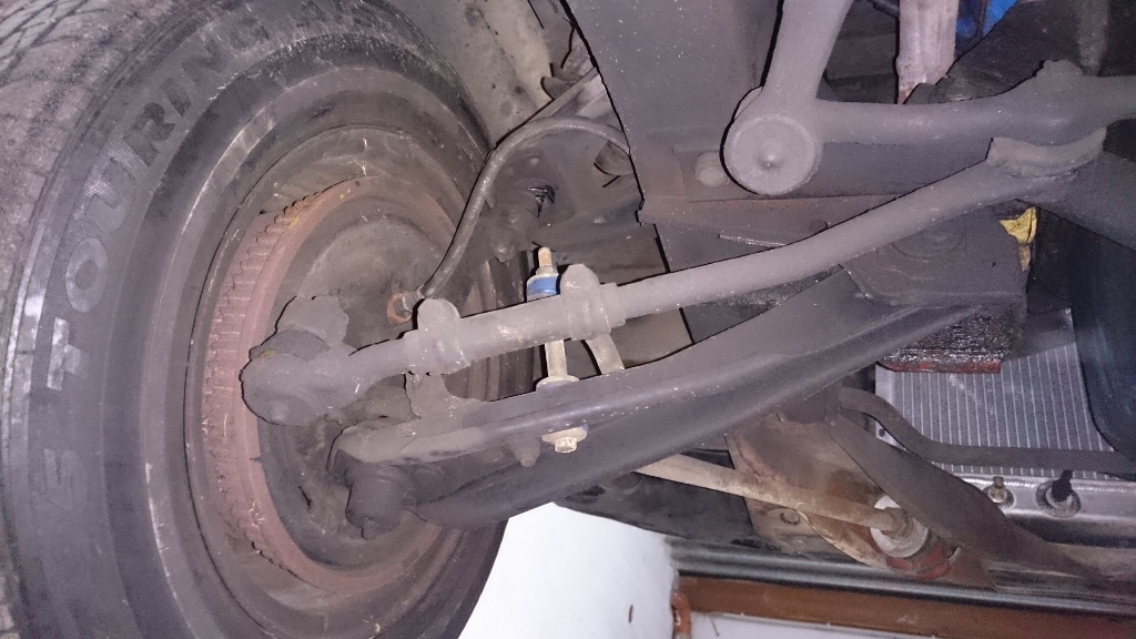

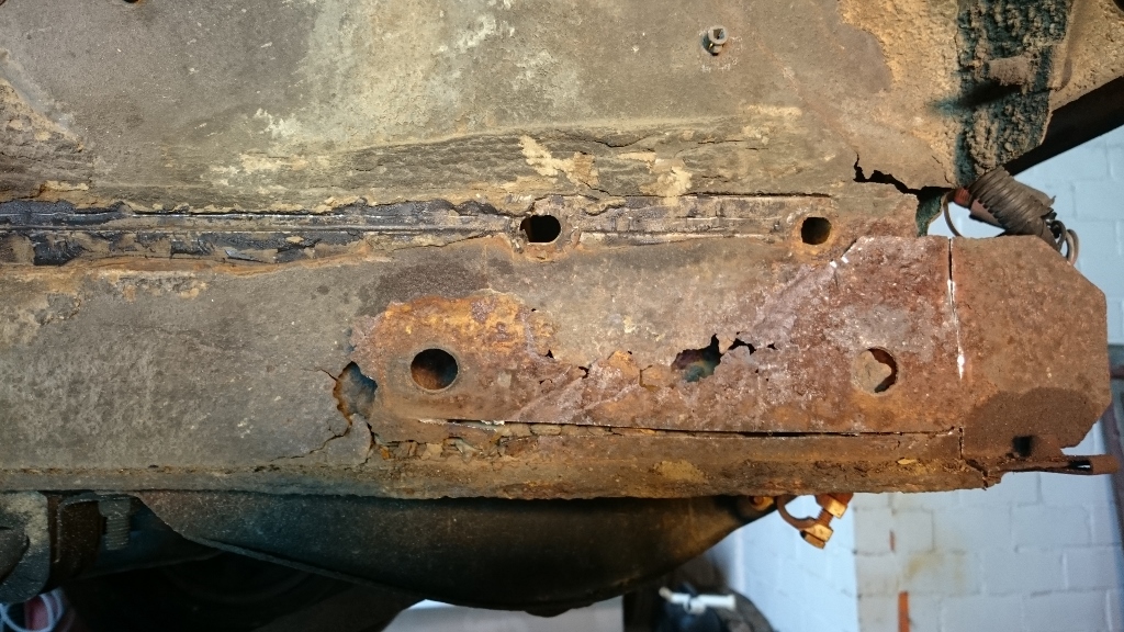

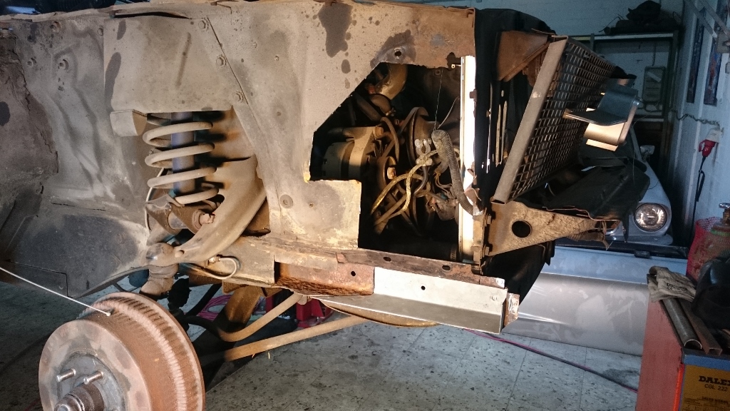

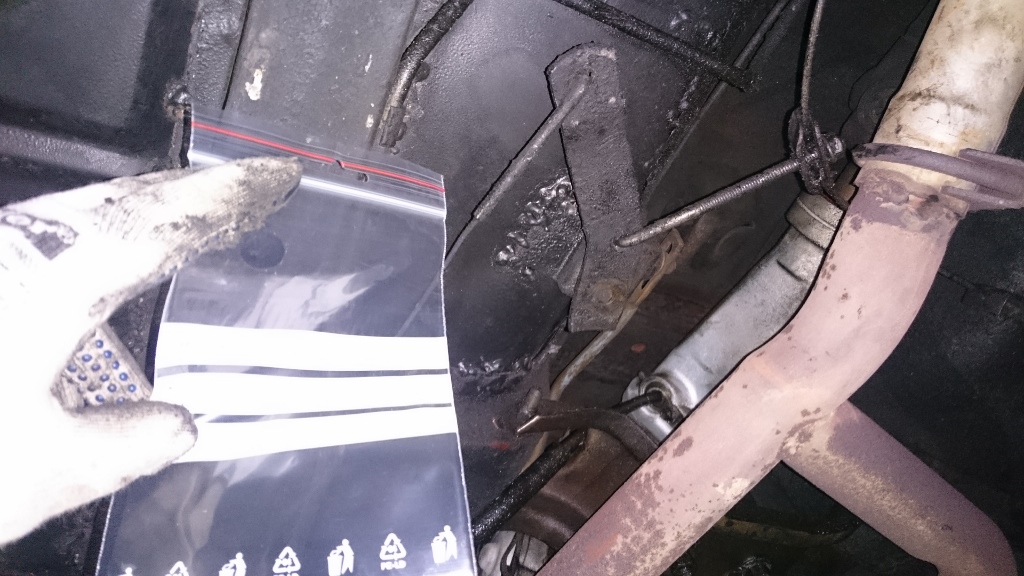

So, hier die ersten Bilder beim zerlegen. Angefangen habe ich am 24.03. laut dem Datum an dem Bild. Leider ist mir aufgefallen das ich die Bilder die ich beim Kauf gemacht habe ersetzt habe, sind also leider verloren. Egal der alte zustand wird ja eh nie wider sein.
Aber Schaft euch selbst einen Eindruck.
- DSC_0601 (576x1024).jpg (268.18 KiB) 1157 mal betrachtet
- DSC_0600 (576x1024).jpg (332.44 KiB) 1157 mal betrachtet
- DSC_0597 (1024x576).jpg (330.46 KiB) 1157 mal betrachtet
- DSC_0595 (1024x576).jpg (275.69 KiB) 1157 mal betrachtet
- DSC_0554 (1024x576).jpg (387.3 KiB) 1157 mal betrachtet
- DSC_0549 (1024x576).jpg (385.88 KiB) 1157 mal betrachtet
- DSC_0548 (1024x576).jpg (407.11 KiB) 1157 mal betrachtet
- DSC_0544 (1024x576).jpg (348.45 KiB) 1157 mal betrachtet
- DSC_0547 (1024x576).jpg (337.27 KiB) 1157 mal betrachtet

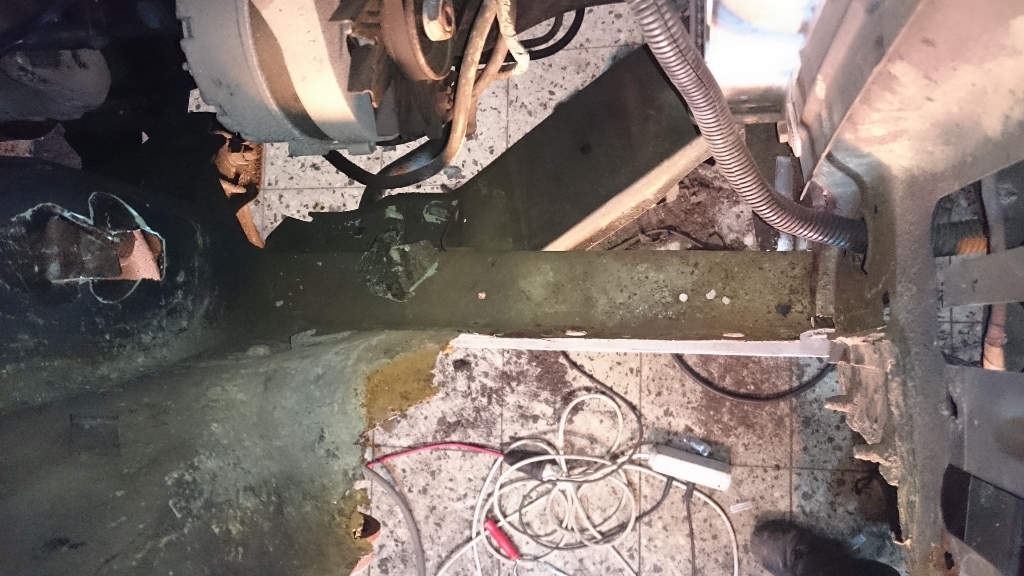

und weitere Impressionen vom zerlegen und vom zustand.
- DSC_0620 (1024x576).jpg (348.19 KiB) 1156 mal betrachtet
- DSC_0619 (1024x576).jpg (350.74 KiB) 1156 mal betrachtet
- DSC_0602 (576x1024).jpg (303.55 KiB) 1156 mal betrachtet

na da hast du dir ja Einiges vorgenommen.....

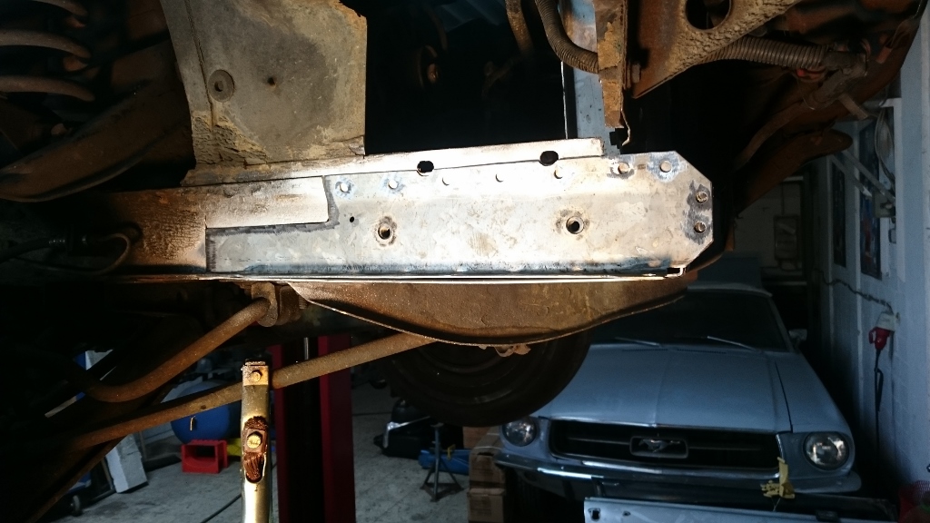

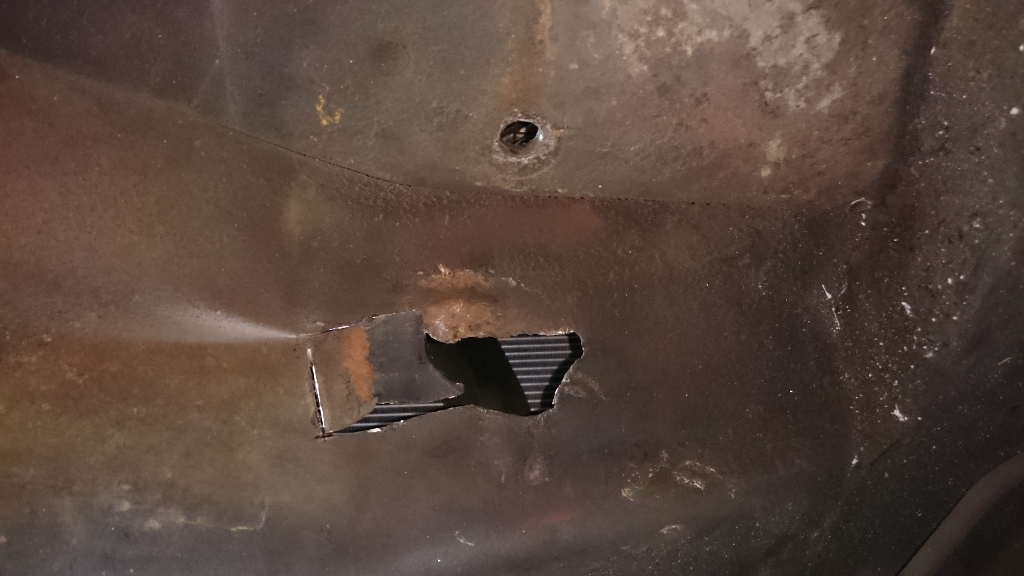

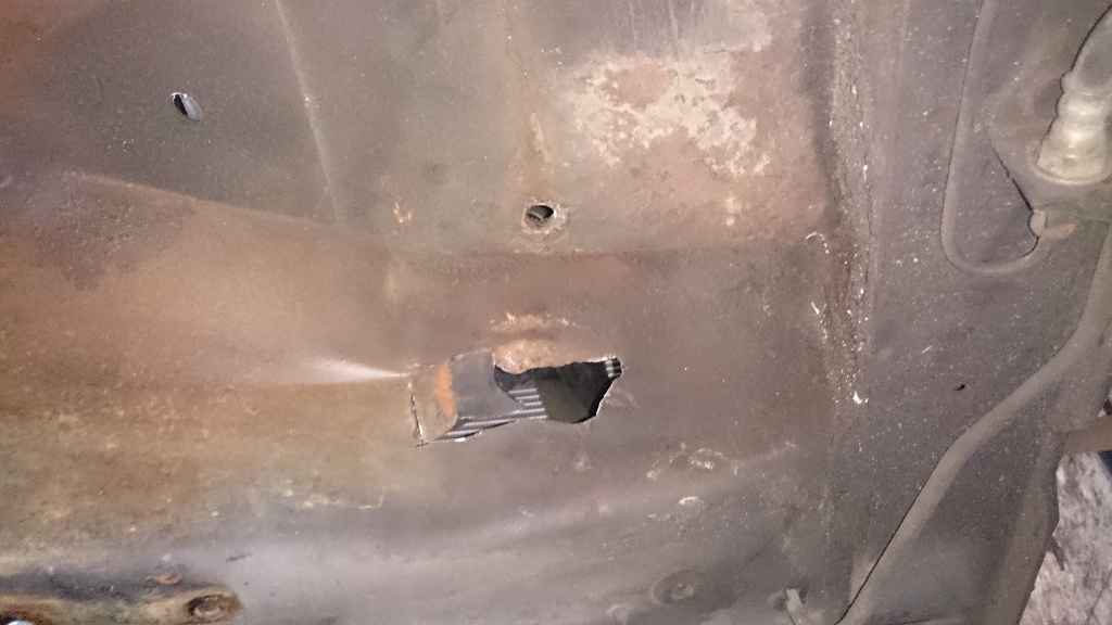

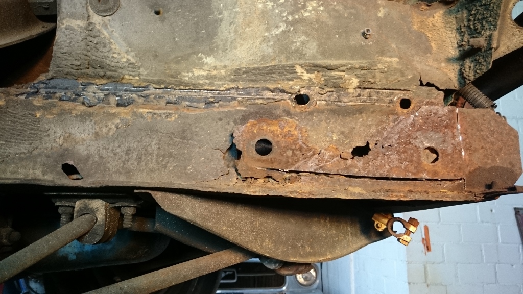

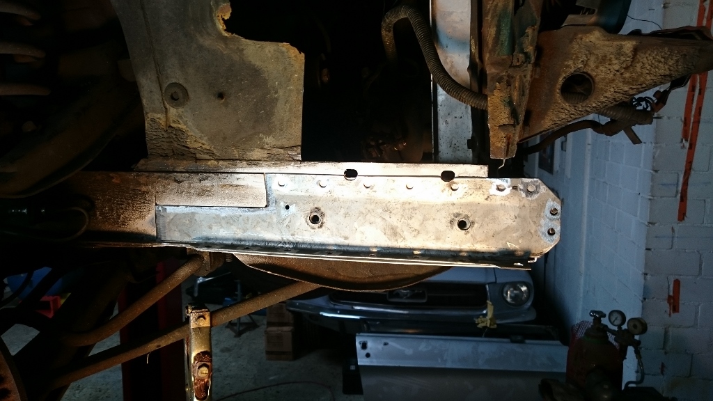

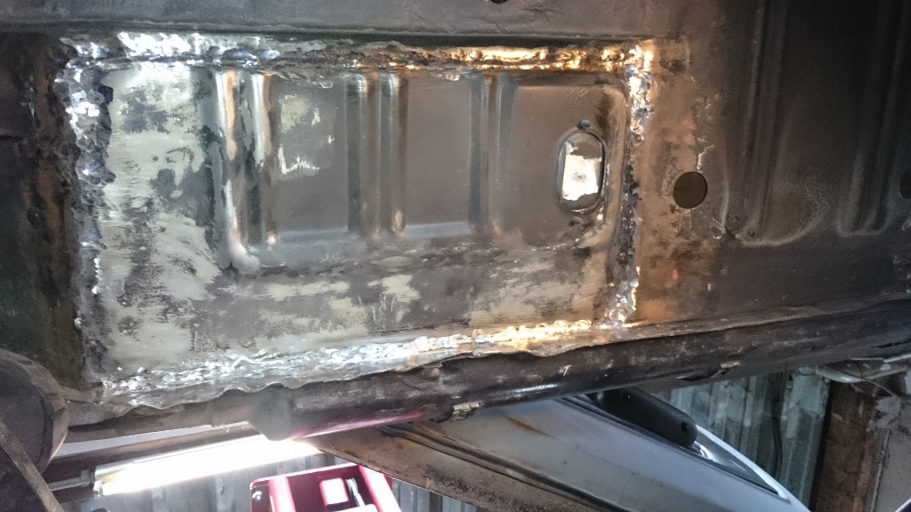

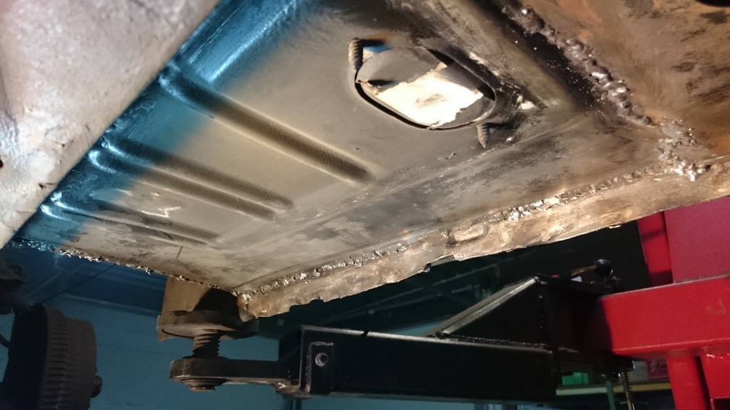

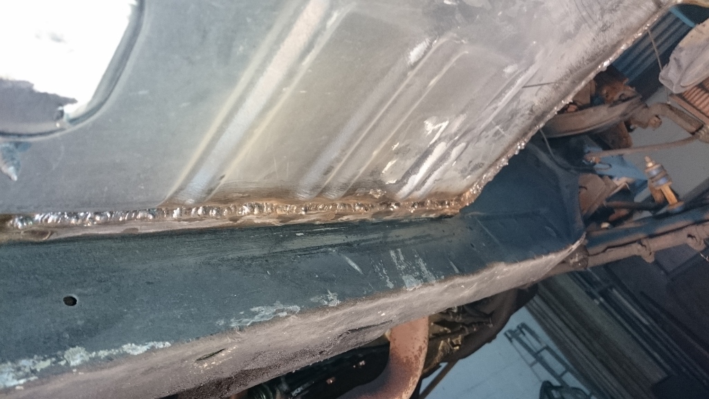

Moin, da ich selbst hier sehr gerne und ausgiebig die Restro-Ecke fast komplett gelesen habe (glaube ich) und ich am liebsten Bilder zu den erledigten Arbeiten geschaut habe stelle ich hier die Bilder der Ersten Woche ein.
- DSC_0552 (1024x576).jpg (349.27 KiB) 1028 mal betrachtet
- DSC_0551 (1024x576).jpg (389.96 KiB) 1028 mal betrachtet
- Dann der Träger Vorne Rechts
- DSC_0550 (1024x576).jpg (365.5 KiB) 1028 mal betrachtet
- DSC_0567 (576x1024).jpg (361.99 KiB) 1028 mal betrachtet
- Nach vielen Stunden mit der Schrupp und fächerscheibe ist das ergebniss wirklich Lackierbar.
- DSC_0566 (576x1024).jpg (359.51 KiB) 1028 mal betrachtet
- Da ist sicher von innen nicht ein schweißpunkt gesetzt worden, aber verzogen ist da auch nichts.
- DSC_0565 (1024x576).jpg (320.39 KiB) 1028 mal betrachtet
- Es ist auch keine Naht geschliffen oder Poliert worden. Aber alles voll verschweißt und nicht nur gepunktet.
- DSC_0564 (1024x576).jpg (310.93 KiB) 1028 mal betrachtet

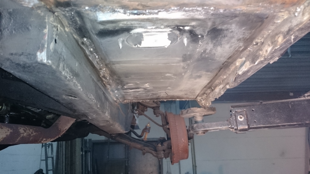

- Unterboden von GFK und Spachtel gereinigt. Dieser ist vorne L/R und Hinten L/R bereits vor Jahren scheinbar getauscht worden.
- DSC_0563 (1024x576).jpg (323.27 KiB) 1028 mal betrachtet
- HomerJay
- Beiträge: 5148
Re: Teil Restrauration eines 1967 Hardtop
Das letzte Bild schaut aber schon arg gebruzzelt aus...

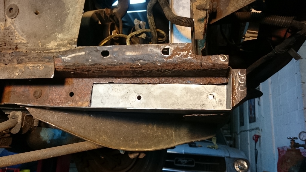

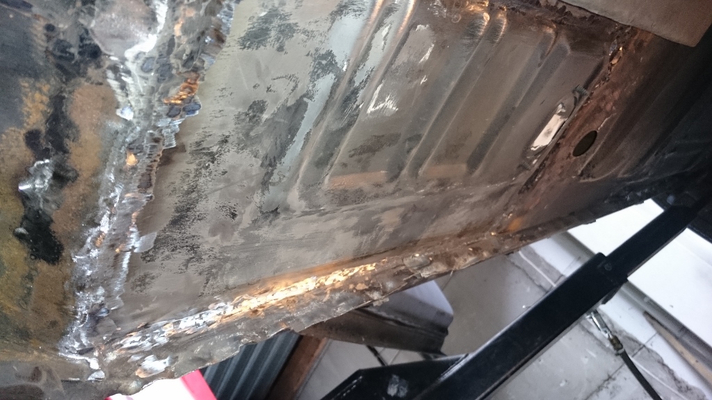

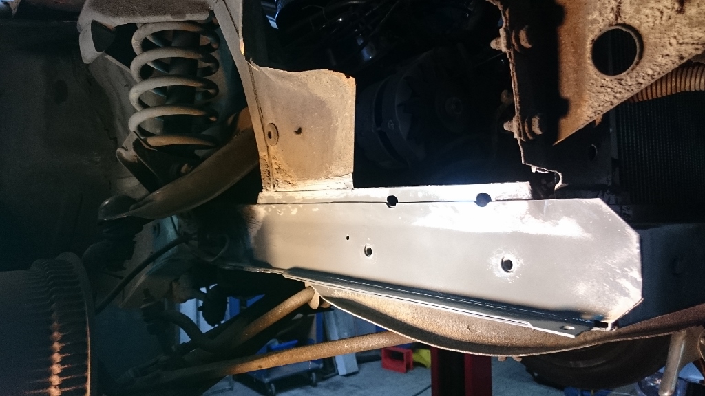

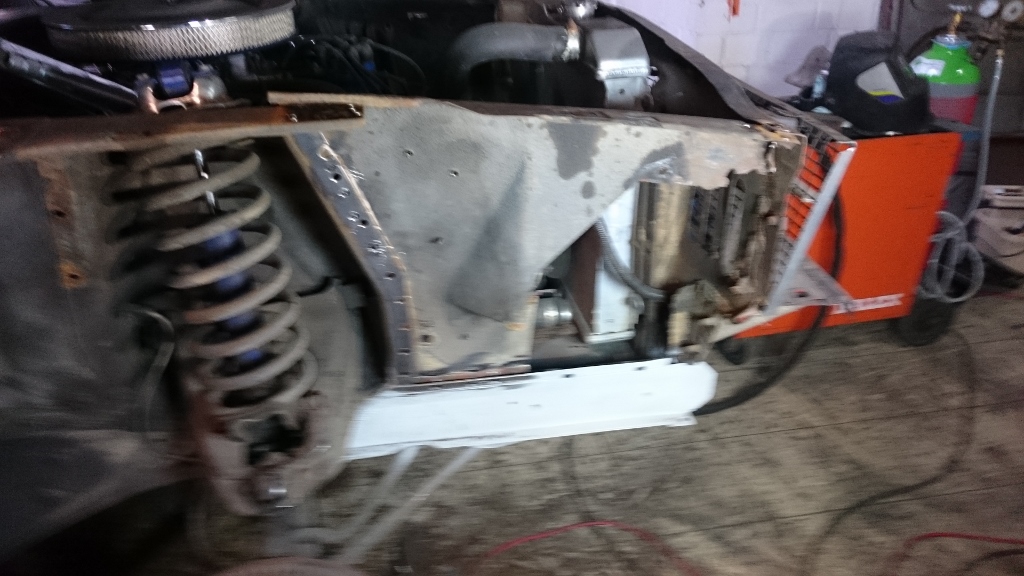

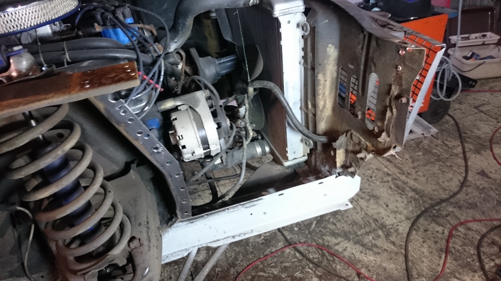

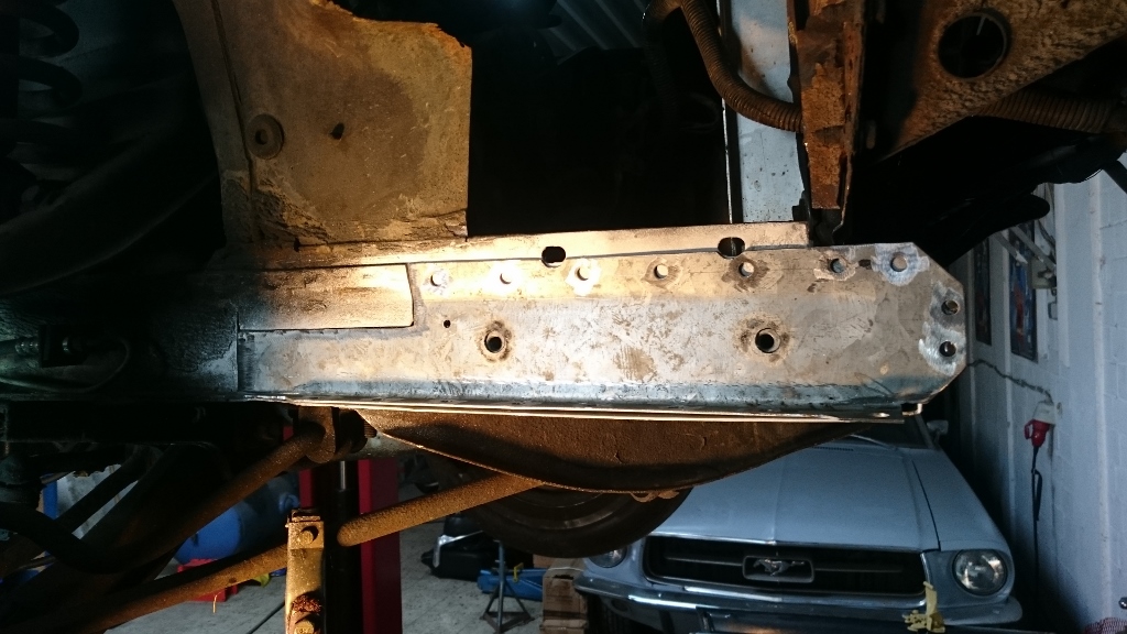

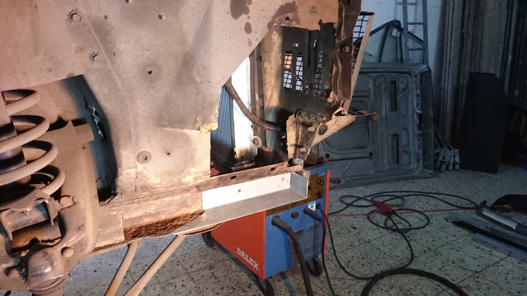

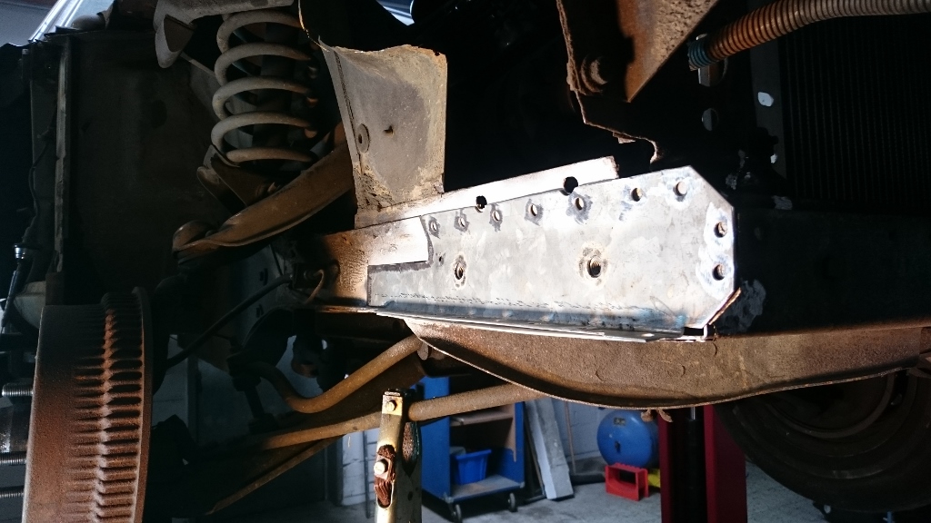

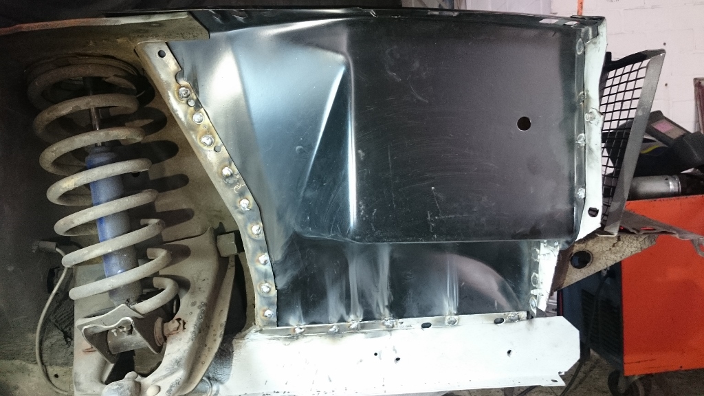

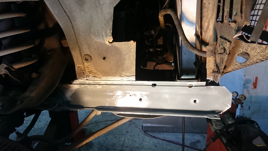

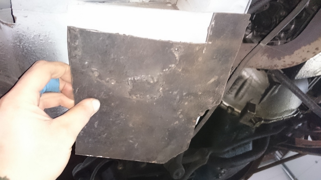

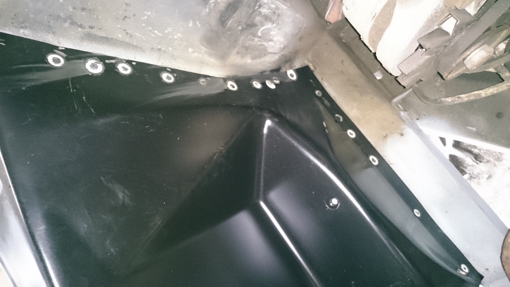

So immer mal zeit finden die Bilder hier einzustellen. Leider sind die alle zu groß die ich mit meiner Camera mache. immer erst alle kleiner machen dauert länger als gedacht. Hier weitere Bilder aus der ersten Woche.
- DSC_0590 (576x1024).jpg (286.63 KiB) 1003 mal betrachtet
- Zum glück war das blech in der ersten Lieferung dabei. sowas ist nicht selbst zu dengeln
- DSC_0588 (1024x576).jpg (343.88 KiB) 1003 mal betrachtet
- DSC_0585 (1024x576).jpg (385.33 KiB) 1003 mal betrachtet
- Nun noch die Reste der stehwand raus und schnell wider rein, Abend essen warten schon. Wohnzimmer direkt an der Halle hat Vorteile.
- DSC_0583 (1024x576).jpg (320.79 KiB) 1003 mal betrachtet
- zum glück waren die Bleche nicht so lang, sonst hätte ich die Dicke nicht gekantet bekommen mit meiner Bank
- DSC_0562 (1024x576).jpg (321.39 KiB) 1003 mal betrachtet
- Da ich hier Verzinkten 2,5mm stahl benutzt habe (original träger waren nicht lieferbar) ist direckt alles in Metaflux Zinkgrund eingepackt worden.
- DSC_0560 (1024x576).jpg (302.82 KiB) 1003 mal betrachtet
- DSC_0559 (1024x576).jpg (296.1 KiB) 1003 mal betrachtet
- DSC_0558 (1024x576).jpg (309.74 KiB) 1003 mal betrachtet
- DSC_0557 (1024x576).jpg (288.7 KiB) 1003 mal betrachtet
- nachdem der Träger selbst ausgetauscht ist, fehlt noch der richtige deckel.
- DSC_0556 (1024x576).jpg (310.46 KiB) 1003 mal betrachtet

Ja, leider hat sich da ein Amy mit Zuviel Material auf Lager ausgelassen. Das ist sicher ne halbe rolle Draht und viel gas gewesen. Der preis war sicher auch hoch, nur ne Schönheit ist es nicht.
Aber wie schon gesagt, zumindest nicht mit aller Hitze sondern mit wenig Strom und genug Vorschub um nicht nur geklebt zu haben. Sonst hätte ich die Teile auch raus genommen. Habe jetzt schon mal den Boden für den Convertible dafür übrig. Brauche ich hier ja nicht.
