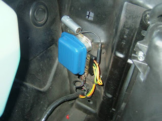

Außerdem sollte beim Spannungsregler noch so ein kleiner Entstörfilter (Kondensator?) angeschlossen sein. Der engl. Terminus von dem Teil ist Radio Noise Suppressor: Bei meinem 68er ist beides vorhanden. Über die Wirksamkeit kann ich leider nix sagen, da mein Radio nur AM - und somit nichts - empfängt
Vllt. hilft's bei dir...

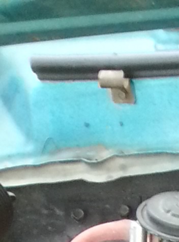

Ich könnte mir vorstellen, dass damit evtl. diese Spange gemeint ist: Das Teil ist beifahrerseitig bei der Motorhaubendichtung montiert. Der korrekte Name für das Ding ist mir leider nicht bekannt...tomsford hat geschrieben:[...]

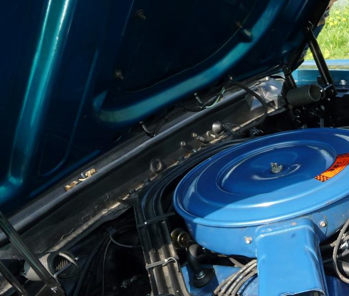

Re: Massekabel Firewall
ist zwar kein Massekabel, wurde aber zumindest beim 69er wenn man die Option FM/AM-Radio gewählt hat montiert.
http://www2.cougarpartscatalog.com/69grndstrap.html
Die oberen Ecken haben Kontakt zur Haube.
Harry
Harry

Hi Harry!
Perfekter Fund... Danke
Da ist auch das Teil für 67/68er:
http://www2.cougarpartscatalog.com/67grndstrap.html
LG,
LG,

ich verstehe den Sinn und Zweck der "Erdungsspange" nicht.
Hm,und ist am Berührungspunkt an der Haube blankes Metall. Die Spange schraddelt doch bei jedem öffnen der Haube über den Lack.
da hast zu zu 100% recht, deshalb habe ich das Teil bei mir so tief runtergebogen dass es nicht mehr an der Haube schabert.
Da ich eh fast nie Radio höre bleibt das auch so.
Zu der AM/FM Ausstattung gehörten auch noch seltsame Spangen an der Radnabe, leider fehlen die bei mir auch schon.
http://www2.cougarpartscatalog.com/18938.html
Harry
Harry
