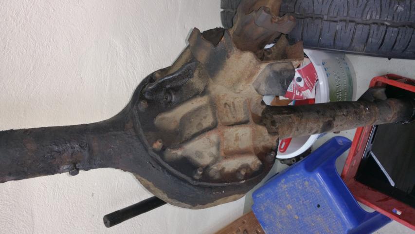

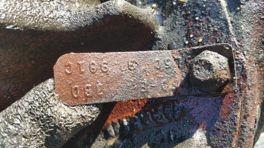

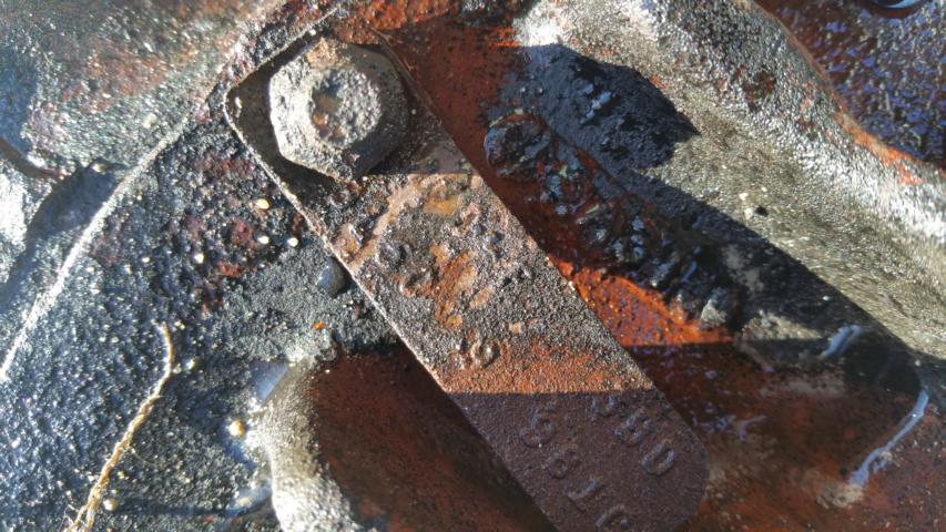

Re: Öl differenzial ablassen 73 was für Diff ist das?
Hallo ! schön guten Abend !
Könnt ihr anhand dieser Fotos was zum Diff sagen ?
Danke
Danke
