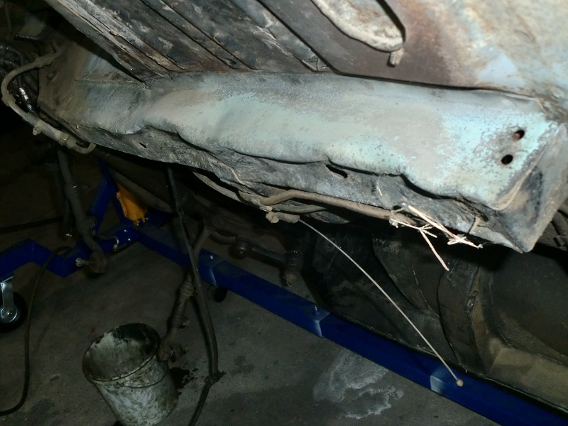

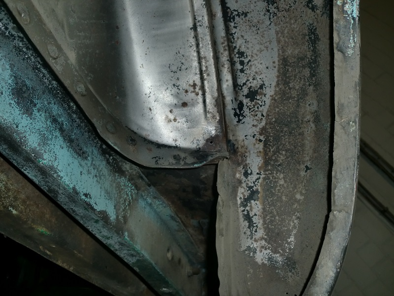

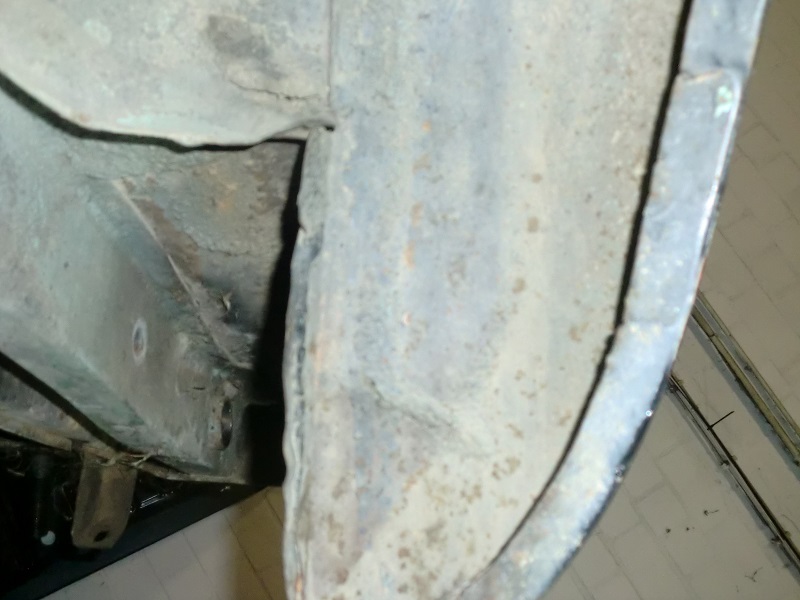

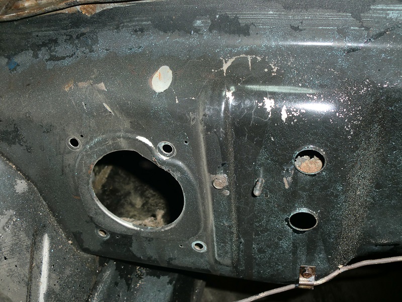

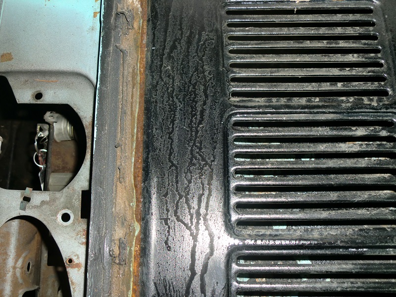

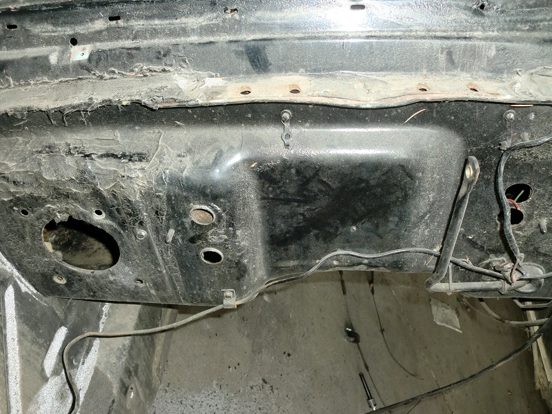

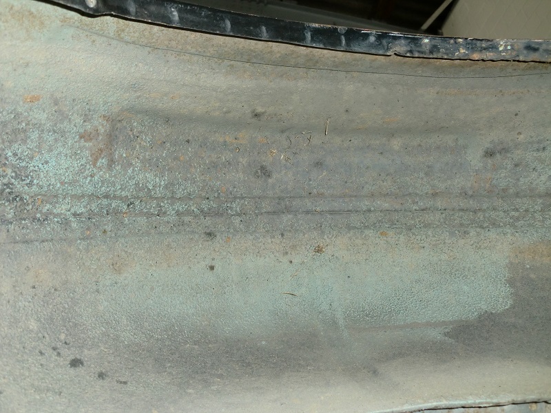

so, jetzt habe ich die Vorder- und Hinterachse raus, die oberen Querlenker waren mit jeder Menge Distanzblechen li. u. re. verbaut, muss ich mir da Sorgen machen? Bild folgt gleich dazu, meine Innen Radkästen sehen auch noch gut aus, nur am unteren linken längs Träger muss ich ganz schön dengeln :lol:
Bodenbleche waren ja klar.
So Morgen bin ich in zum Getriebeworkshop 6.0.
Bis bald
Thomas
Ist das Normal ???
Ist das Normal ???
Sieht ganz gut aus, der Innenradkasten
Da muss ich ganz schön was richten!!
Bodengruppe
Bodengruppe

So wie es aussieht kannst Du auch den Träger tauschen. Vor dem Einbau der Bodenbleche und des Trägers würde ich noch die Messpunkte der Karosserie prüfen - findet man im Shop Manual und auf einschlägigen Internetseiten.
mfg Wolfgang

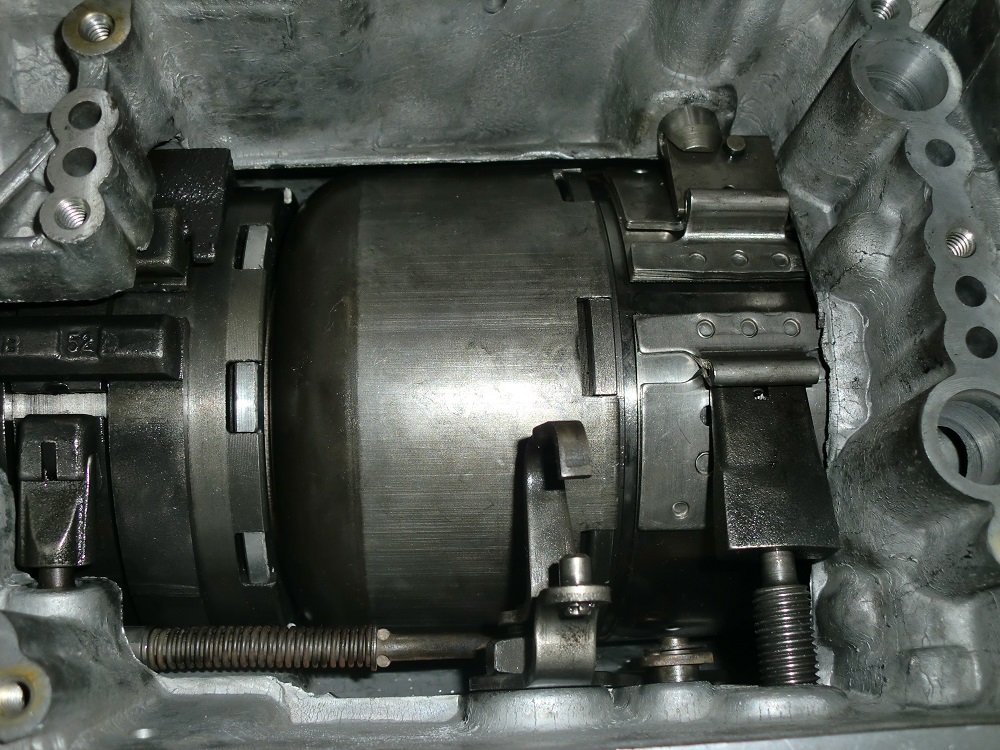

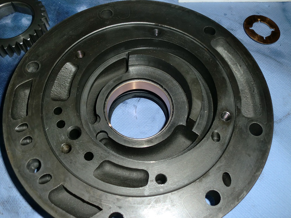

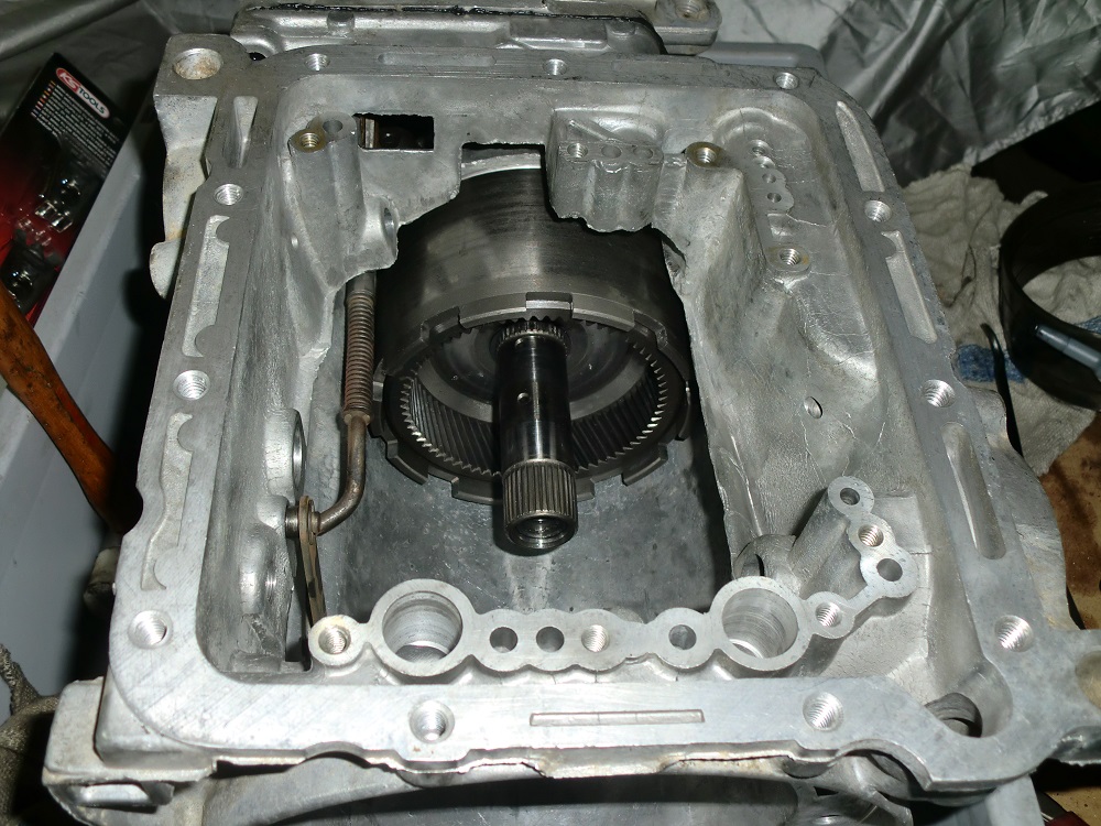

Gestern war ich auf den Getriebeworkshop 6.0 ,hat mir sehr gut gefallen, Danke nochmal an Theo und Markus, werde das neu gelernte jetzt direkt umsetzten und erst mal mein Getriebe überholen, habe zwar noch ganz andere Baustellen vor mir. Aber besser Zeitnah machen.
Thomas
Grussi67
Beiträge: 2195
Audi Q5 55 TFSI-e
BMW Z4
Vespa PK80 Restauriert
Wohnort: Im Ruhrpott
Re: Meine Resto 65 Fastback
Beitrag von Grussi67 »

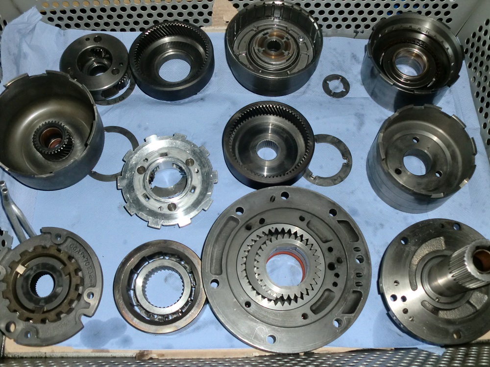

Heute habe ich mein Getriebe komplett zerlegt und überholt, Danke nochmal an Theo und Markus, durch Euer Wissen habe ich mein Automatikgetriebe selber überholen können. Nächste Woche werde ich mein Baby Eisstrahlen, Bilder werden folgen, bis dann

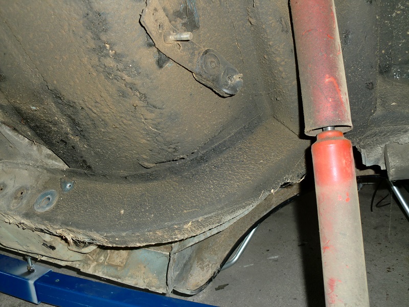

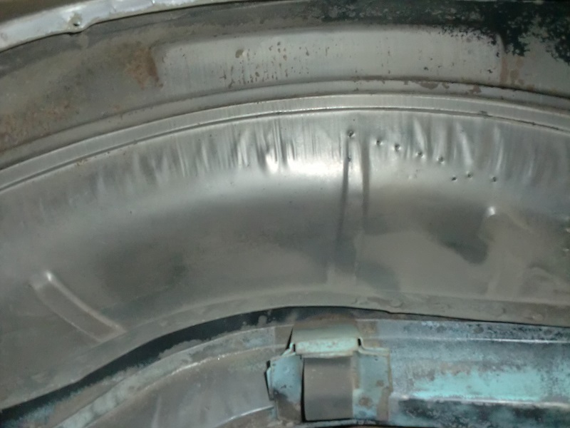

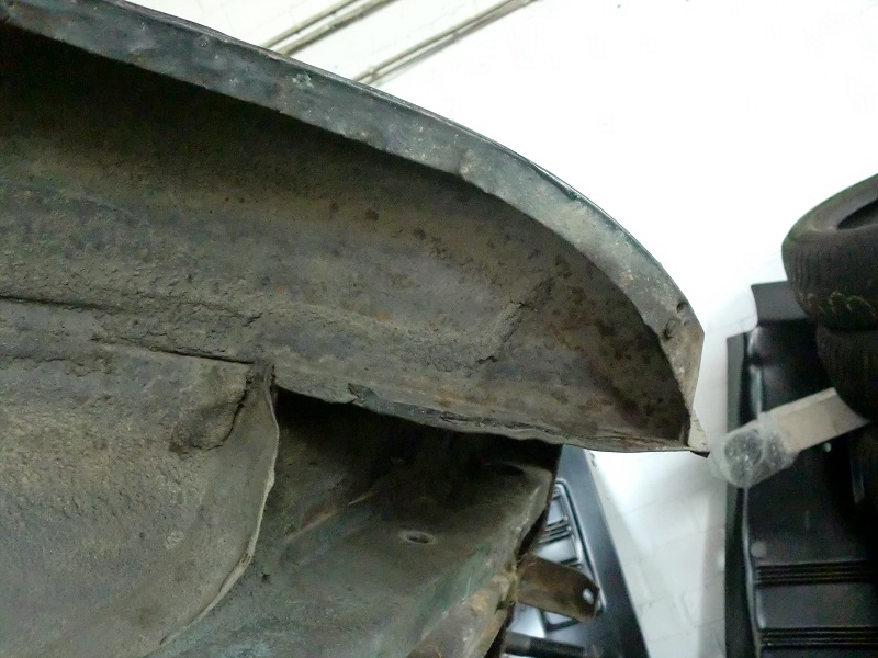

Heute habe ich mir von einem Kumpel ( Freundschaftspreis ;) ein Eisstrahlgerät geliehen, 400Kg Trockeneis besorgt ( 336€ inkl. Lieferung) und mein Pferdchen bearbeitet. Ich habe jetzt 3,5 Std. für den Unterboden gebraucht, wobei ich die Bodenbleche nicht überall gereinigt habe, da ich die ja sowieso erneuere. Habe auch schon im Motorraum angefangen, aber jetzt wegen meiner Nachbar erst mal aufgehört, Lärm wie Sau!
Morgen mache ich weiter, selbst den Lack kann ich damit abtragen, wenn ich will. Das geht sau gut.
Hier schon mal ein paar Eindrücke.( Vorher/Nachher)
Bis dann Thomas
Radkasten nachher
Radkasten nachher
Radkasten vorher
Radkasten vorher
Radkasten nachher
Radkasten nachher
Radkasten hinten vorher
Stoßdämpfer nachher
Stoßdämpfer nachher
Stoßdämpfer hinten vorher
