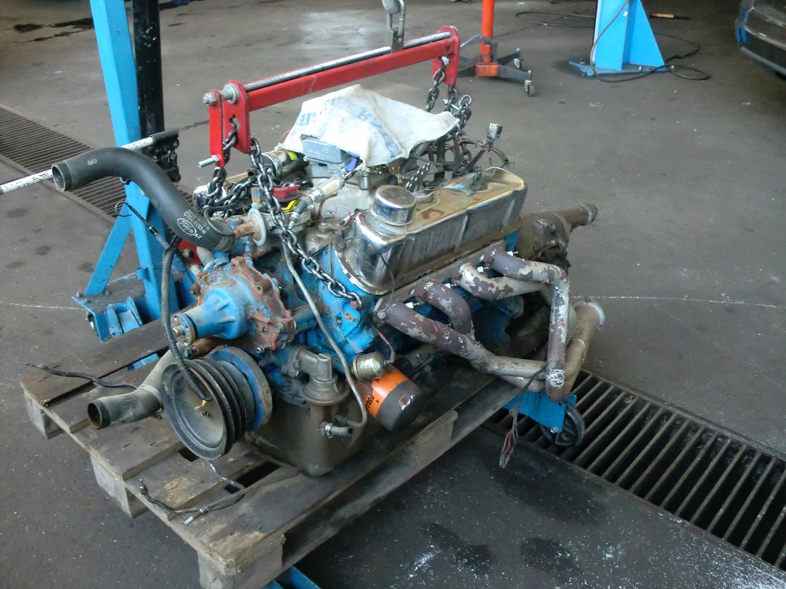

- Motor/Getriebe raus
- CIMG2298.JPG (351.62 KiB) 7851 mal betrachtet

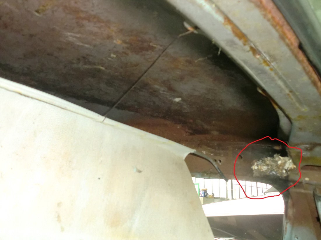

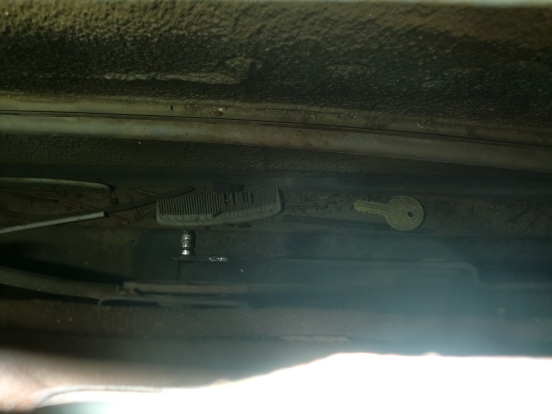

- Vorbesitzer war Frisör?
- CIMG2166.JPG (264.48 KiB) 7851 mal betrachtet
- Noch ein Untermieter

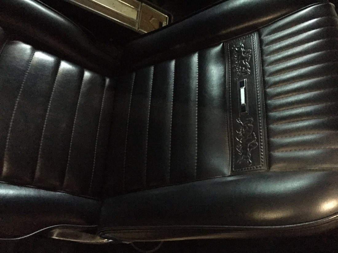

- Sitz
- IMG_2751.JPG (263.62 KiB) 7851 mal betrachtet

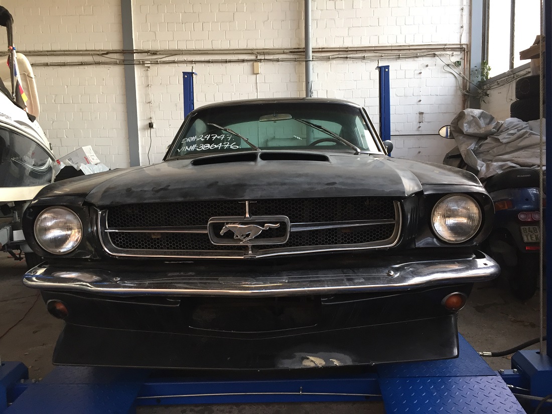

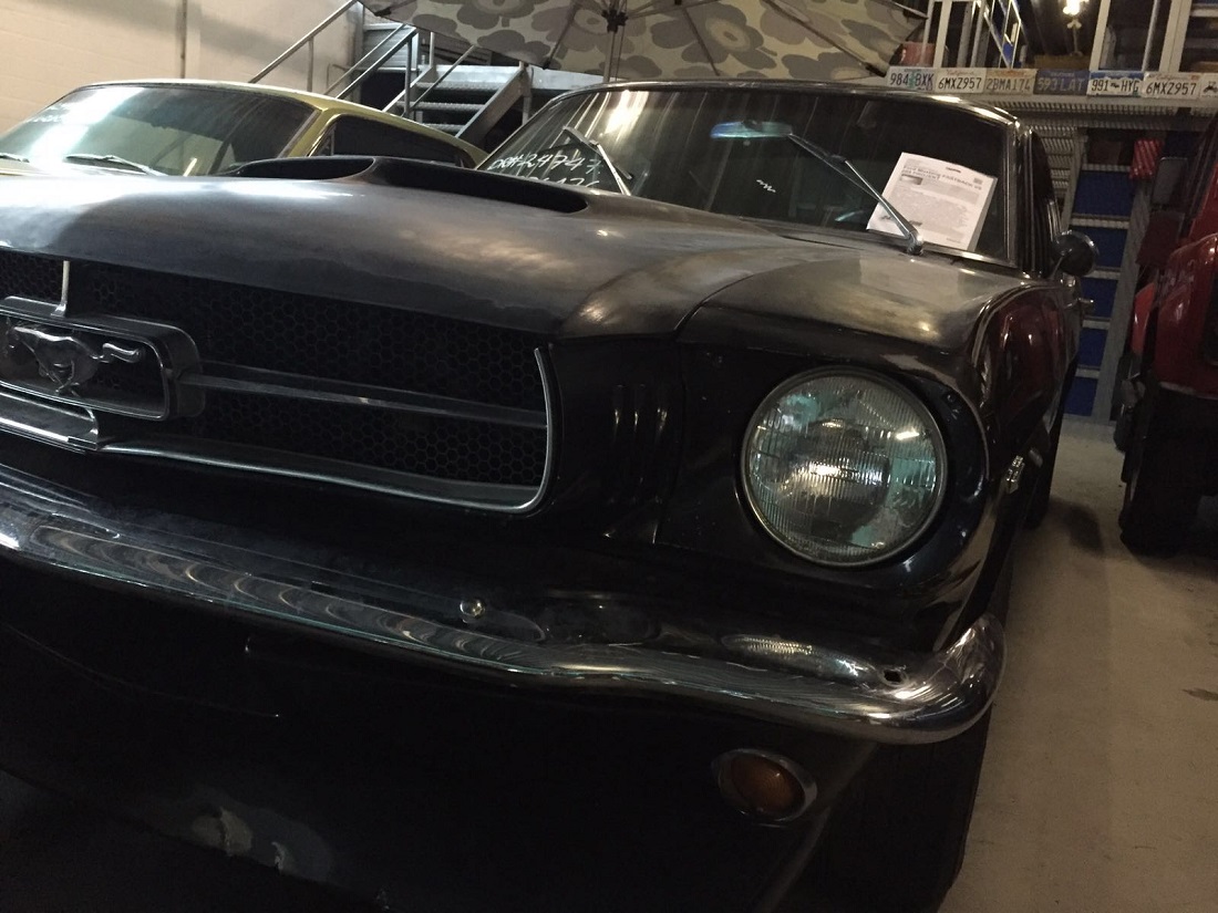

- Mustang vor Kauf
- IMG_2747.JPG (232.39 KiB) 7850 mal betrachtet

Geiles Vorhaben die Sitze scheinen ja noch gut zu sein.......

Das Auto scheint von einem Friseur zu sein
Gruss Daniel
Gruss Daniel
Re: Meine Resto 65 Fastback
Die Substanz scheint doch nicht so schlecht zu sein, die Kämme würde ich mal aufheben, kann man Restaurieren und ab damit ins Gelenktäschchen

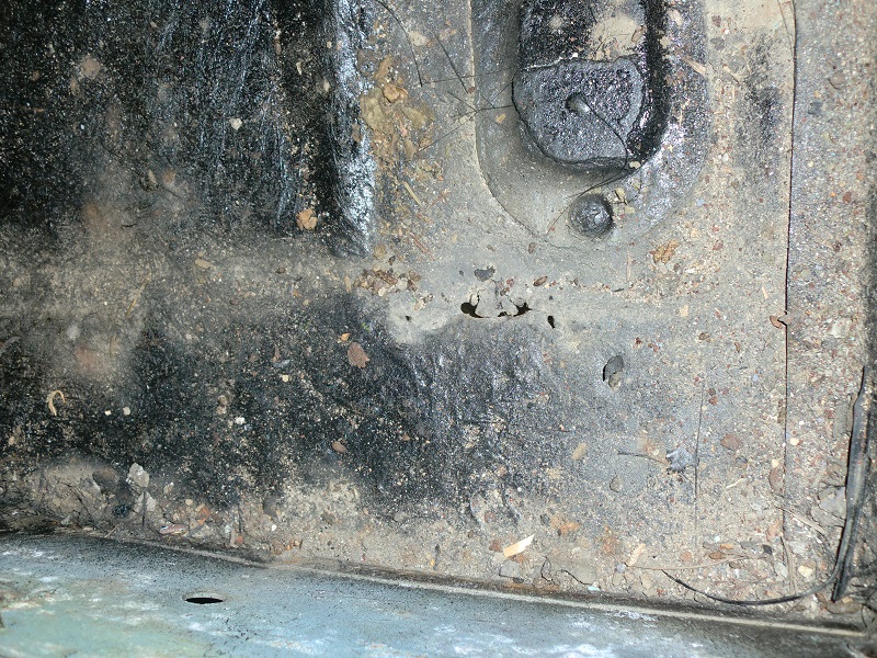

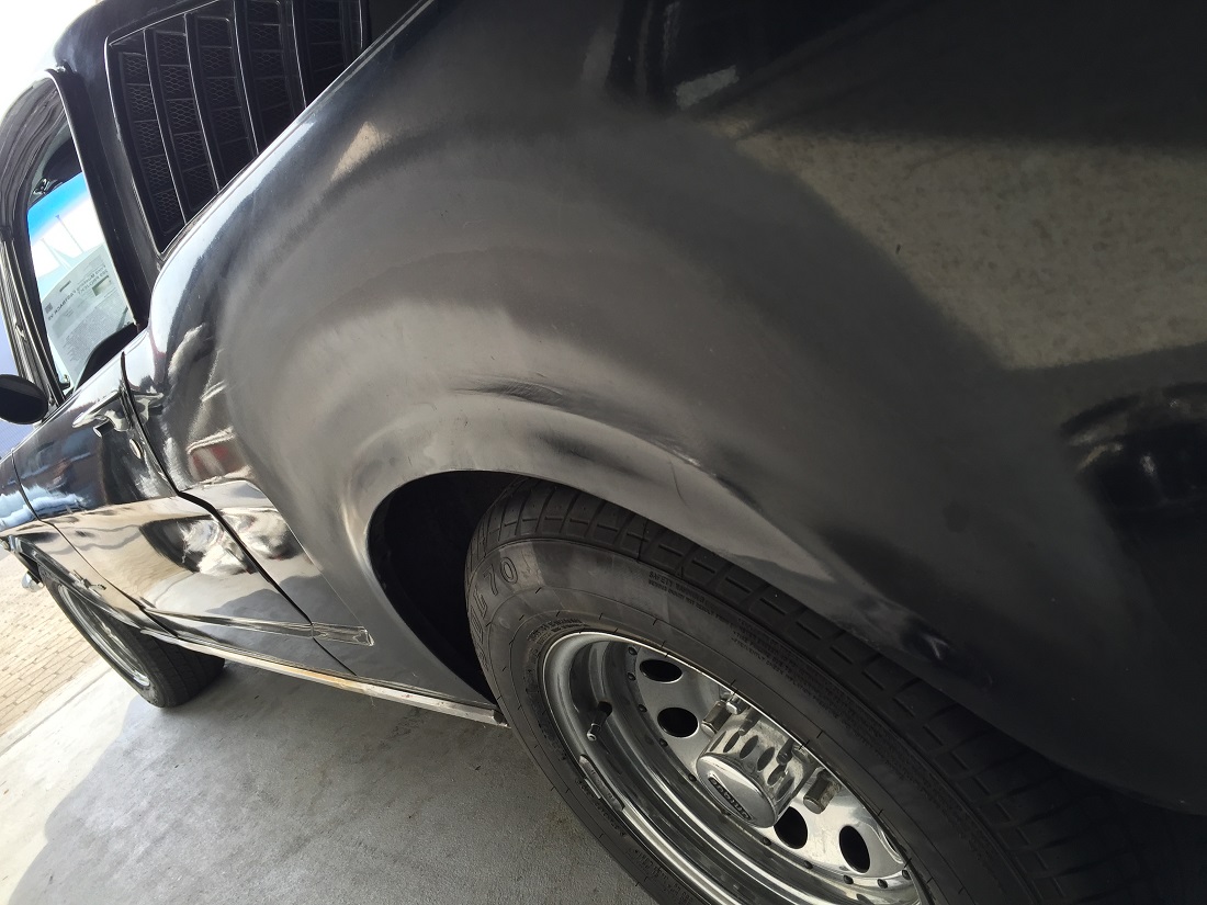

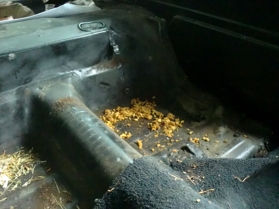

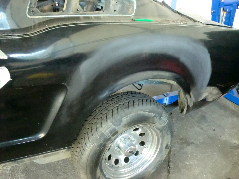

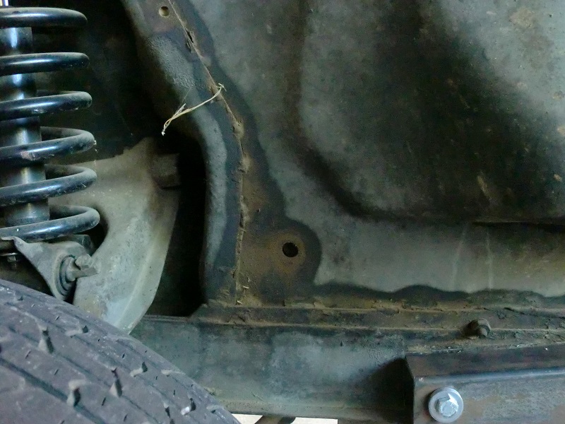

ich habe Heute meine Cowl Vents mit einem Endoskop untersuch, nur leichter oberflächen Flugrost
Werde die beiden Seitenwände erneuern, links wurde der Radlauf mal gemacht und rechts hinten wurde ein Unfallschaden mehr schlecht als recht ausgebeult und gespachtelt. Die Bodenbleche werde ich erneuern, links ist eine kleine Durchrostung aber das Bodenblech ist total verbeult und rechts ist das Bodenblech mit einer großen Fieberglasmatte geflickt, hier war der Ablauf der Klimaanlage nicht richtig angeschlossen.
Der vordere rechte Innenkotflügel wurde mal ausgetauscht, die Schweißstellen gefallen mir aber auch nicht, genau wie die Kühlerzarge,mache ich neu!
Thomas

- Boden
- CIMG2350.JPG (337.61 KiB) 7682 mal betrachtet
- Innenkotflügel rechts
- CIMG2333.JPG (179.27 KiB) 7682 mal betrachtet
- Radlauf Links
- CIMG2340.JPG (180.75 KiB) 7682 mal betrachtet

Ich musste schmunzeln als ich die ganzen Kämme sah
Habe bisher in jedem Oldie den wir zerlegt haben einen oder mehrere Kämme gefunden
