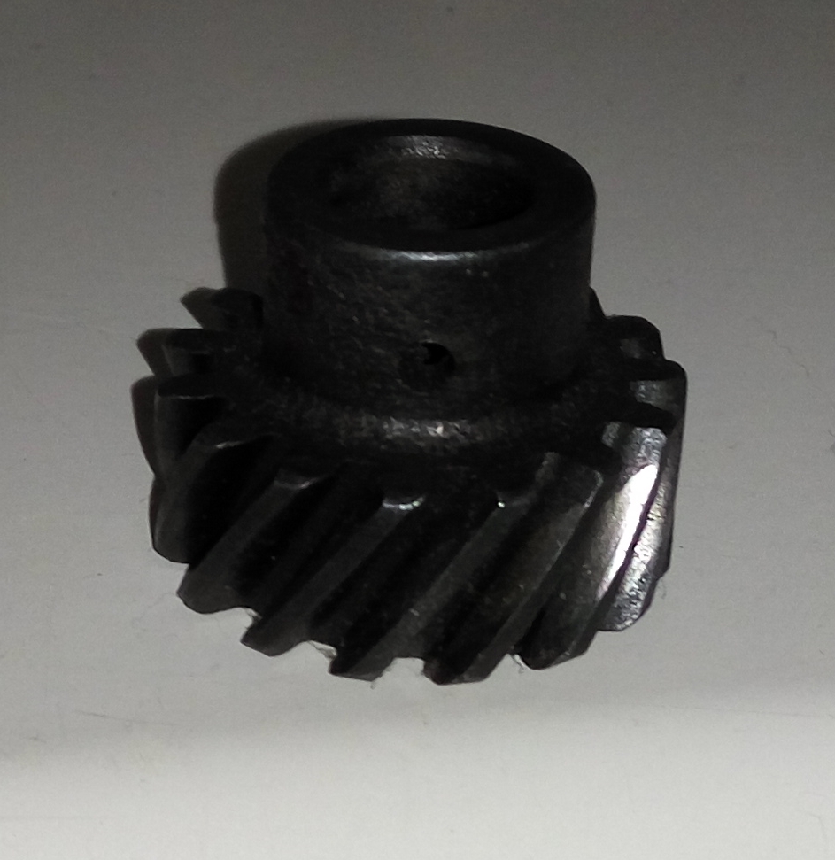

Hallo
@Timo, danke für die Einbauanleitung.
@Remo, danke für die Info, bei mir hat sich das Ritzel trotzdem verabschiedet.
@Michael, ja dass sehe ich auch so,
ich habe bei RockAuto nachgeschaut, gibt nur ein Ritzel
http://www.rockauto.com/de/moreinfo.php ... 13&jsn=414
nur den Innendurchmesser ist nicht ersichtlich, ich brauche 0,467"(11,87mm)
ist das das Richtige?
Gruss Urs

Hi Urs,
.467" ist der einzige Durchmesser für die 289 bis 68.
Ich schaue heute Abend mal, ob ich noch so ein Ding da habe - habe etliche umgebaut...

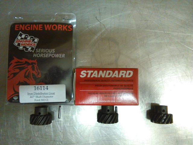

Hallo an alle
Läuft nicht so gut hier...
2 Ritzel bestellt, sehen aus wie mein kaputtes, NICHT GUSS.
Laut beschrieb sollten beide aus CAST IRON sein. Auf der Verpackung keine Spur mehr von Cast Iron.
Zudem fällt das eine über den Schaft ohne presssitz und das andere lässt sich nicht aufpressen.
Habe jetzt bei Rockauto einen ÜBERHOLTEN Verteiler bestellt und hoffe mal, das dieser ein Gussritzel drauf hat.
Gruss Urs

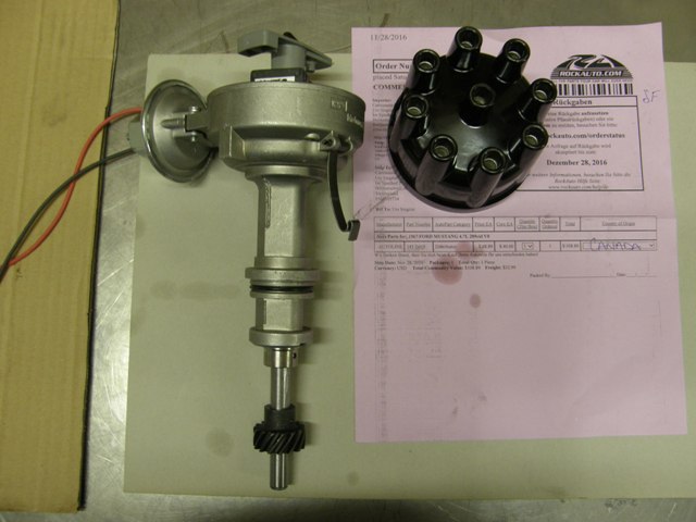

Hallo an alle
Jetzt endlich nach langem Warten auf Ersatzteile, sieht's mal gut aus.
Zündverteiler mit Gussritzel, alle Werte in Toleranz.
Bei den einzeln bestellten Gussritzel hatte keines die Feilenprobe bestanden. Nur das wahre Gussritzel hat deutlich schwarze Spuren hinterlassen.
