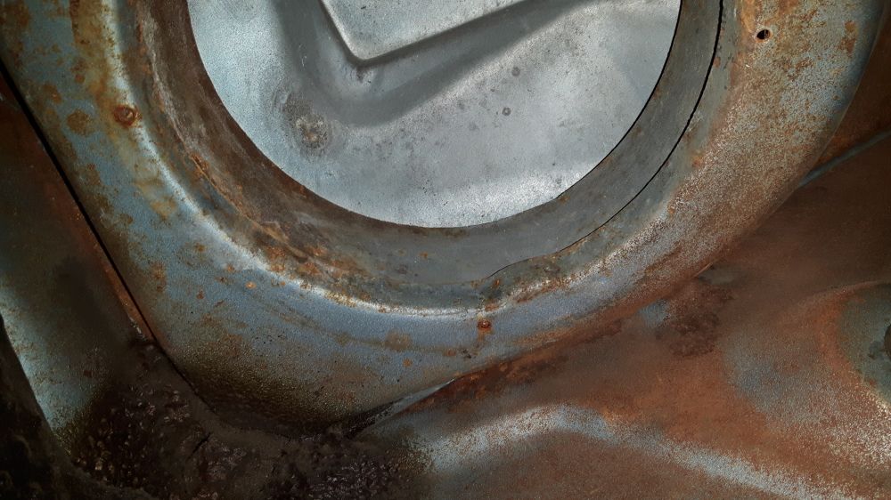

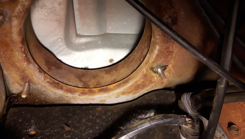

ist gerade genau mein Thema.
Ich bin mir auch sicher, dass das Bild in 20 Jahren genauso aussieht. Flugrost ist ja im Grunde bei trockenem Zustand eine Schutzschicht für das untere Metall. Hab im Westen der USA in einer einem Ghostown von Rost konservierte Autos gesehen, die auch bestimmt in 20 Jahren noch so da stehen.
Frage an die Rost Experten: Würde sich bei diesem Befall auch eine Behandlung von Fertan schon ausreichen, so dass Fertan das Oxyd in die schwarze Pulverschicht umwandelt. Im nachgang könnte man dies mit Farbe (brando korrux nitrobasis) überstreichen.
Man könnte auch das Korrusionsschutzdepot oder Fertan direkt mal anschreiben samt dem Bild.
Gruß Frank

Hey!
Bei mir hat es genau gleich ausgesehen.
Wollte es nicht so lassen - da es mit minimalen Aufwand "behandelbar ist".
Kauf dir eine kleine Dose Brunox und sprüh das unten rein.
http://www.brunox.com/website/produktes ... -Spray.htm
Ist Rostumwandler und Grundierung in einem.
Eine Anwendung, fertig.
Fertan und brantho korrux wäre die High-End Lösung, aber warum?
- fertan MUSS man mit Wasser abwaschen - dh. du musst alles komplett ausbauen
- Brantho ist zwar perfekt, aber du hast da unten drinnen überhaupt keine Scheuerstellen oder Ähnliches, brauchst somit auch keinen extra Schutz am Blech
- Optik ist dort auch egal - sieht ja niemand...
So lassen ist sicher ein Option, aber die Bessere ist eine Schicht Rostumwandler und gut - so sehe ich das..
lg

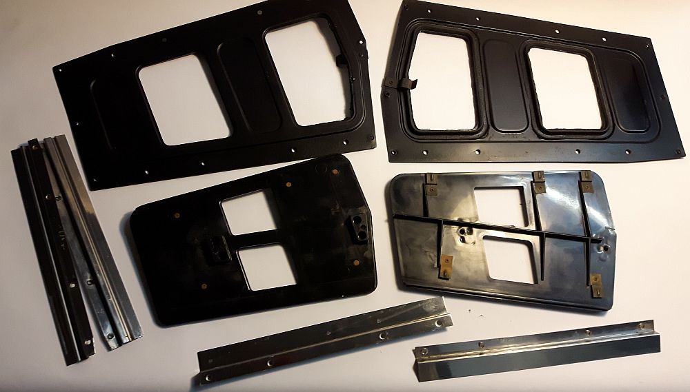

...innen alles augebaut, sieht garned sooo schlecht aus:

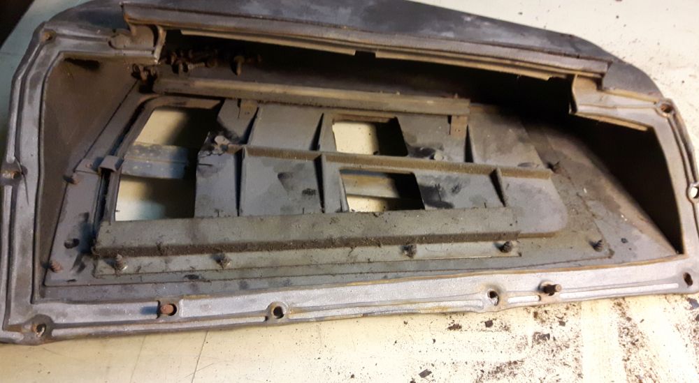

...und bei der Gelegenheit hier und da mal den alten Schmodder entfernt...
...werde paar stellen mit Owatrol behandeln und den ganzen Kram wieder zusammenbauen
Re: Flugrost / Rost Innen versiegeln o.ä.?
mit was hast du die vents jetzt behandelt? sieht ganz gut aus.
