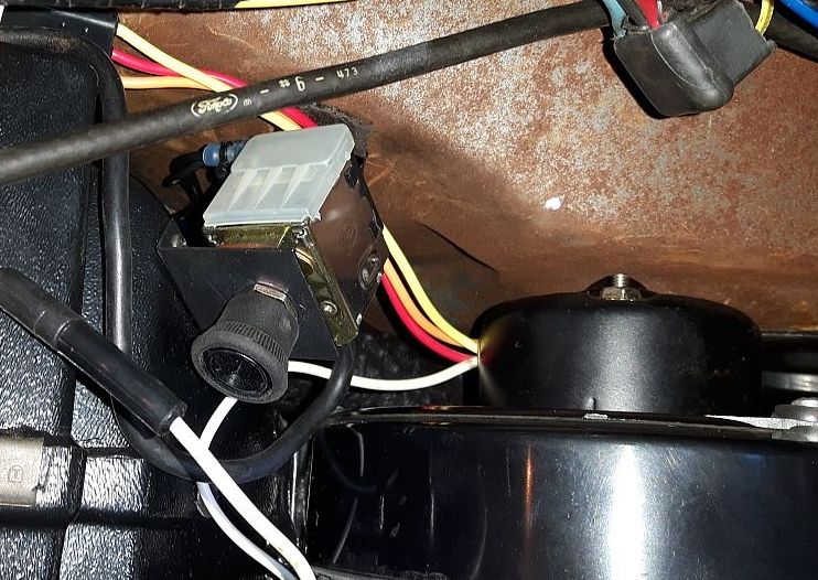

ich muss demnächst ein neues Armaturenbrett einbauen und auch die Kabel, Lüftung/Klima ect. checken.
Ich habe auch nicht vor den kompletten Innenraum auszubauen, will mich aber trotzdem auch um den Flurrost innen kümmern...
Was kann man da machen, ohne ne riesen Sauerei (abschleifen) und Gestank zu verursachen?
-nix ?
-einölen z.B. WD 40 ?
-Rostumwandler ?
LG René
-nix ?
-Rostumwandler ?
LG René
- Rost.jpg (102.32 KiB) 1586 mal betrachtet

Warum willst Du da was machen?
Der Zustand nach ~50 Jahren Alltagsbetrieb ist doch nicht schlecht, und wird sich in den nächsten ~50 Jahren Hobbybetrieb sicher nicht gross verändern.....
Theo
Theo

Deshalb frag ich ja, ob und wenn ja wasTBHH hat geschrieben:Warum willst Du da was machen?
Theo
...sieht halt ned sooo schön aus...

ich würde es so lassen und nur konservieren und zwar hiermit.
http://www.korrosionsschutz-depot.de/ro ... 0wodM08GJw
Gruss Chris
Gruss Chris

...das "Owatrol Öl" hört sich doch gut an; stinkt das auch ned so arg?

Ne ne das riecht net lang, hab den original Lack meiner Perak damit konserviert.
Ick kann das Öl nur empfehlen.

Nix machen und Beine hoch! Das rostet in 100Jahren nicht nennenswert weiter solange du keine Tropfsteinhöhle als Garage hast! Ich hatte Jahre lange eine 80 Jahre alte Karosserie sandgestrahlt in der Garage und das ist null Komma Nix passiert! ca. 70% Luftfeuchtigkeit also nicht wenig und unbeheizt.
Rost kommt von Salzen Säuren nicht von Wasser und Salz sollte da wenig vorbei kommen.

o.k. Danke fürs feedback
...also, machen muss ich da scheinbar nix,
...aber wenn ich den ganzen Kram vorne schon mal ab habe, schadet es bestimmt nicht, die Stellen mit dem Owatrol Öl einzupinseln...kann dann ja mal paar vorher-nachher Bilder machen...

Würde da auch nix machen.
Wenn du auf ne Zeit lank muff stehst kannst du die Öle benutzen.
Brunox würde bei der Oberfläche auch gut funktionieren. Den Bereich siehst du ja eh nicht.
Gruß Sefer
