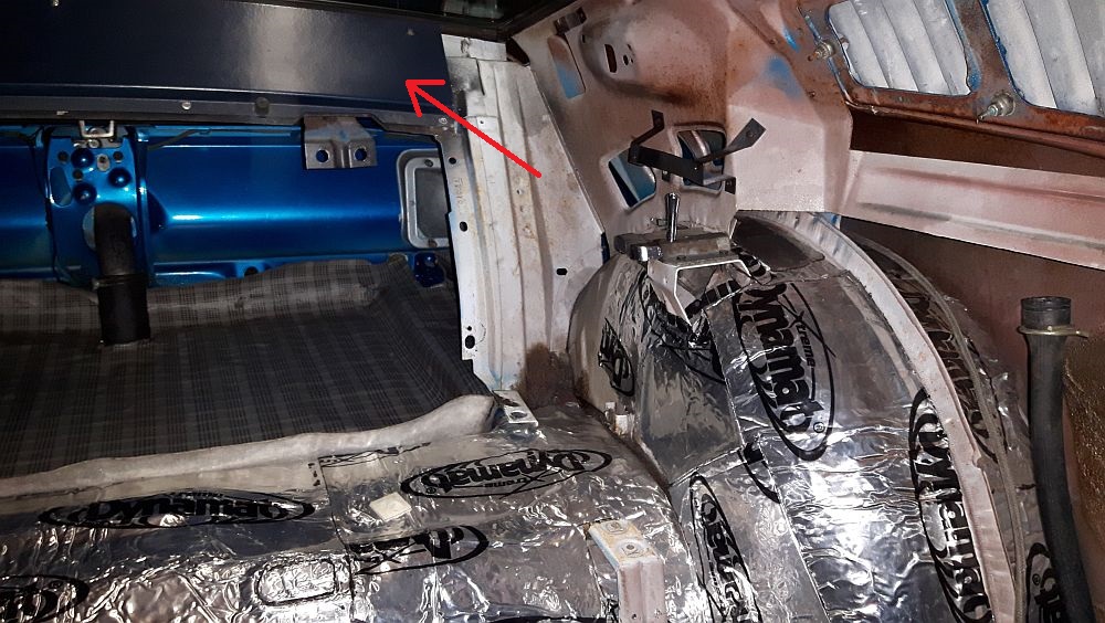

einfach mattschwarz vom baumarkt oder gibt es einen Farbcode für meinen Lackierer?
Bei mir hat das längsteil direkt unter dem Fastback Fenster (welches genietet ist) gar keine Struktur. War das original so?
Re: hintere Seitenteile innen lackieren / Grundierung?
Verfasst: Do 15. Dez 2016, 02:22
von momentum
Ja. Die Struktur haben nur die unteren Panels und die Trap Door.
Der Rest oben ist glatt.

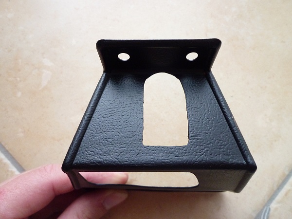

Verfasst: Fr 16. Dez 2016, 09:05
von coco
Also die Verkleidung der Arretierung Rücksitzbank geht gut. Mit einer recht weichen Drahbürste runter schleifen und mattschwarz Dose. Ich habe den Ausschnitt noch etwas vergrößert, da bei mir das Teil nie richtig Mittag saß.
Achja erst anschleißen und dann mattschwarz drüber ging gar nicht. Hatte reagiert, vermutlich wegen dem unterschied 50 Jahren Farbwelten.
Meine war ziemlich verkratzt und auch leicht verbogen.
Verfasst: Fr 16. Dez 2016, 10:39
von renus
Ganz ehrlich: mich würden die "Kratzspuren" von der Drahtbürste stören und der "vergrößerte Ausschnitt" :roll:
Also ich habe die ganzen Teile nach aufrauen mit nem Vlies jetzt fertig Lackiert; mit "Dupli Sprühlack" Basislack und "Spraymax 2K seidenmatt Klarlack" hat nix reagiert...ich mach heute mal paar Bilder von...

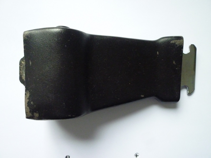

Meine Gurtrollen sind in einer Art Hart-Gummit-Tasche drin, die auch an den Ecken den Lack verliert. Diese Taschen habe ich bisher noch in keinem Shop gefunden, was empfehlt ihr zur Verschönerung? Welche Farbe müsste dort halten=

...und naja, neue "Reproteile" :roll: für die Sitzscharniere geht's...
