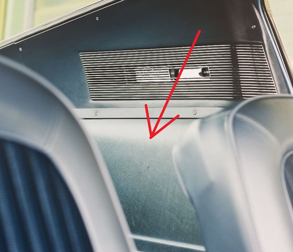

möchte meine hinteren Seitenteile aufhüpschen, also neu Lackieren.
Die Farbe (blau) lass ich mir nach dem Farbton der Handschuhfachabdeckung oder Aschenbecher anmischen.
Was nehm ich da am besten für ne Grundierung, die auch hält und sich mit dem alten Lack verträgt?
lg René

- Seitenteil.jpg (176.08 KiB) 1613 mal betrachtet

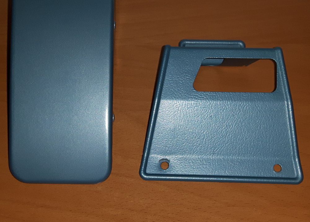

...sieht gut aus, ist denn die Struktur erhalten?
Will es doch selber machen und habe mir jetzt mal Farbe mischen lassen; als Muster hab ich den Aschenbecher mitgenommen...was kam raus: ne Volvo-Farbe
...Erste Musterlackierung; der Farbton haut aber ganz gut hin.
Die Struktur wird durchs Lackieren zwar nicht mehr
kann aber damit leben
Ja, wurde mir auch so geraten: anschleifen mit nem Schleifvlies, gut mit Silikonentferner reinigen, mehrere dünne Schichten Basislack und dann 2-K Klarlack seidenmatt.
lg René
