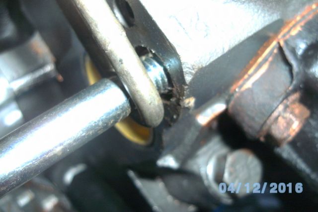

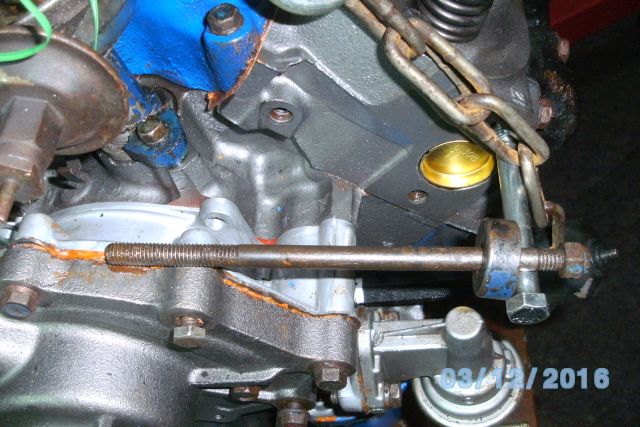

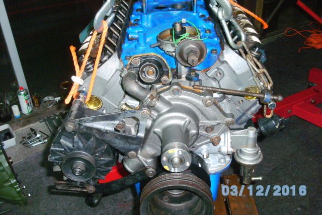

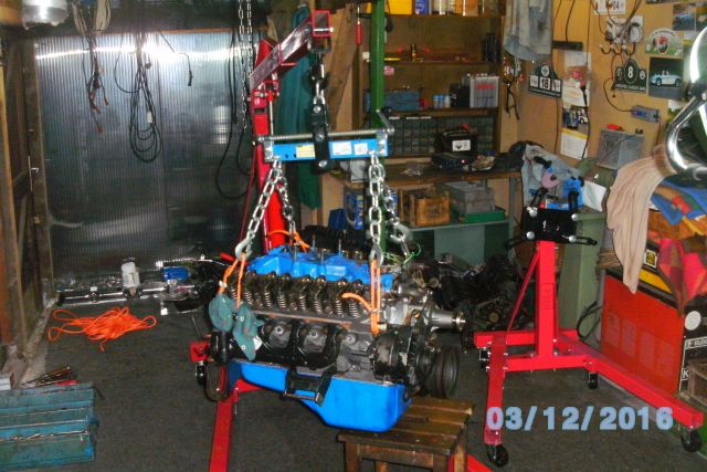

Und ich reg' mich nicht auf ... nicht auf ... :cry: Mich nervt, dass das Beschaffen von etlichen Kleinteilen (z. B. des Verteilerritzels) Monate kostet, in denen mir das Auto auf der Hebebühne rumsteht.
Habe heute den Motor vom Ständer geholt und an den Kran gehängt, um das Getriebe anzudocken (ich hoffe, dass alles passt), wollte vorher noch die Servopumpe anschrauben: Pustekuchen! Das Gewinde der Befestigungsstrebe ist zu klein. :evil:
Im neuen Motor ist ein Gewindeeinsatz für 7/16-Schrauben eingesetzt. Jetzt brauche ich
    - entweder einen Gewindeeinsatz für die Originalstrebe (Gewindegröße weiß ich nicht)
      - oder die Strebe mit 7/16-Gewinde. Gibt's sowas?
      Ich halte durch!
      Gruß Hajo

      Das ist doch kein Problem, Gewinde messen, bestehendes Gewinde ausbohren und neues schneiden. Umgekehrt, zu grosses Gewinde im Kopf wär blöder, aber auch machbar.
      Gruss Daniel

      vegas hat geschrieben:Umgekehrt, zu grosses Gewinde im Kopf wär blöder, aber auch machbar.
      Gruss Daniel
      Das ist es ja gerade: Die Bohrung ist viel zu groß, nämlich so groß, dass eine Reparaturgewindebuchse für 7/16 UNF Schrauben reingedreht werden konnte (warum man das gemacht hat, weiß ich nicht, vielleicht weil das ursprüngliche Gewinde versaut war ...).
      Deshalb versuche ich gerade, an eine Gewindestange, besser noch ein dem Original vergleichbares Teil in dieser Größe (7/16) zu kommen.
      "Wer durch die Eifel will, muss verteufelt gut fahren ..."

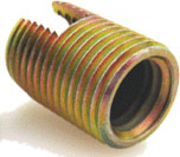

      Re: Verteilerritzel klemmt
      Beitrag von vegas »
      Für Metrische Gewinde gibt es das, für zöllige sicher auch, nur wo besorgen weiss ich jetzt grad so auf anhieb auch nicht, vielleicht da wo es Zollschrauben gibt. Die schneiden sich sogar selber ihr Gewinde in den Grauguss oder Aluminium, sehr einfach zu montieren.
      Gruss Daniel
      Beitrag von vegas »
      Sowas verwende ich öfters, einfach Loch auf vorgeschriebene Grösse ausbohren, Gewindeeinsatz reindrehen, fertig.
      Gruss Daniel

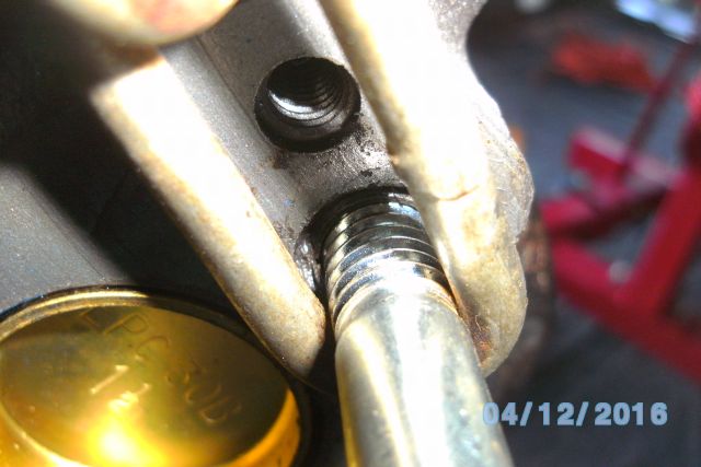

      vegas hat geschrieben:einfach Loch auf vorgeschriebene Grösse ausbohren, Gewindeeinsatz reindrehen, fertig.
      Hallo Daniel,
      ganz so einfach ist es leider nicht.
      Klar, ich habe die Dinger schon in jungen Jahren benutzt, als man das Kerzengewinde beim Tunen der Kreidler Florett man wieder ramponiert hatte ...
      Jetzt ist es aber so, dass - wie gesagt - die Vorbohrung im Kopf bereits erfolgt ist, und zwar so groß, dass der Gewindeersatz für 7/16 Schrauben reinpasst. Also stehe ich vor der Alternative:
      - Entweder gibt es einen Einsatz, der trotz der großen Bohrung für die kleineren Schrauben des Originalgewindes geeignet ist
      - oder ich besorge mir (Woher?) eine 7/16 "Gewindestange" (ich zögere, weil eine einfache Gewindestange am laufenden Meter nicht geeignet sein dürfte), die die originale ersetzt, nur halt mit größerem Gewinde. Ich muss dann nur die Bohrung in der Halterung der Servopumpe leicht vergrößern.
      Das Blöde ist, dass ich - wieder mal - an der Fertigstellung des Projekts gehindert werde, weil ich so einem Kleinteil mit erheblichem Zeitaufwand hinterher laufe.
      Trotzdem danke für die Hinweise, viele Grüße und ein schönes Rest-Wochenende
      Hajo
