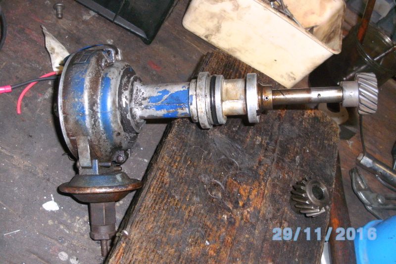

und weiter geht's: Jetzt hakt's beim Verteilerritzel. :cry:
Habe ein stählernes Verteilerritzel in den USA bestellt, hat mich inklusive Versand und Zoll in etwa so viel gekostet wie hier in Deutschland, war in 3 Tagen da!
Und es passt sogar!! Aber leider kriege ich es nicht ganz so einfach auf die Welle gezogen, wie ich gedacht hatte.
Das alte Ritzel habe ich mit einem Abzieher ohne Weiteres runter bekommen.
Aber beim Aufziehen des neues Ritzels tue ich mich schwer. Ich möchte nichts kaputt machen. Daher sehe ich davon ab, es mit dem Hammer aufzutreiben. Aber auch Einölen der Welle und dezentes Erwärmen haben nicht zum gewünschten Erfolg geführt; ich hatte eigentlich gedacht, dass es dann von alleine runter rutscht, aber Fehlanzeige.
Hat jemand einen Tipp, wie's klappen könnte?
Ich hoffe, dass ich mir jetzt nicht noch aus mehreren Wagenhebern eine Hydraulikpresse basteln muss!!
Gruß Hajo

Pack den Verteiler in eine Tüte und ab in den Kühlschrank bzw die Kühltruhe.
Am nächsten Tag das Ritzel moderat erwärmen und auf die gekühlte Achse vom Verteiler schieben.

Hallo Hajo,
bitte richtig machen!
Die genaue Anleitung von Ford für Ford findest Du hier: http://performanceparts.ford.com/downlo ... lation.pdf
Ja, das Ritzel wird aufgepresst - die exakte Position ist extrem wichtig - alles da oben genau beschrieben.

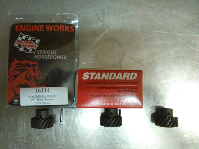

Habe ein ähnliches Problem.
Habe jetzt 2 Ritzel bestellt, von denen beide als "Cast Iron" betitelt waren.
Beide mit .467 Durchmesser.
Bekommen habe ich Ritzel die genau so aussehen wie mein kaputtes.
Dazu kommt noch das das Ritzel links über die Verteilerwelle fällt ohne Presssitz,
das in der Mitte lässt sich nicht aufpressen, es bildet sich einen Grat auf der Welle,
das rechte ist mein kaputtes, was nicht nach Guss aussieht, wie die beiden anderen auch nicht.
Habe jetzt bei Rockauto einen überholten orig. Verteiler bestellt und hoffe, dass dieser wenigstens ein Gussritzel drauf hat.
Viel Glück

Hallo Urs,
ich habe auch bei Rockauto bestellt, und zwar ein ausdrücklich auf deutsch als "Stahl" angepriesenes Ritzel, das allerdings in exakt der roten Verpackung geliefert wurde wie die auf Deinem Photo.
Ich benötige ja wegen der Rollernockenwelle in meinem neuen Motor ein solches Stahlritzel. Ich habe neu und alt mal gegeneinander gehalten und meine (laienhaft), tatsächlich einen Unterschied feststellen zu können: Das neue Ritzel sieht mir wirklich eher nach Stahl aus als das alte, das hat eher so eine typisch gusseiserne raue Oberfläche in dem Bereich des Ritzelhalses, das neue ist dagegen absolut glatt.
Ich habe auch mal einen Freund - Maschinenbauingenieur - gefragt, wie man Guss und Stahl auseinander halten kann, aber der hat mir alle Hoffnungen auf ein Patentrezept schnell genommen ...
Ich habe mich heute Abend entschieden, den Verteiler morgen früh in eine benachbarte Werkstatt zu bringen. Hoffentlich haben die eine Presse, mit der sie mir das Teil aufsetzen können. Ich berichte dann, ob's geklappt hat.

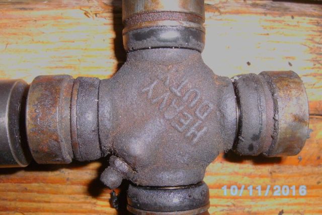

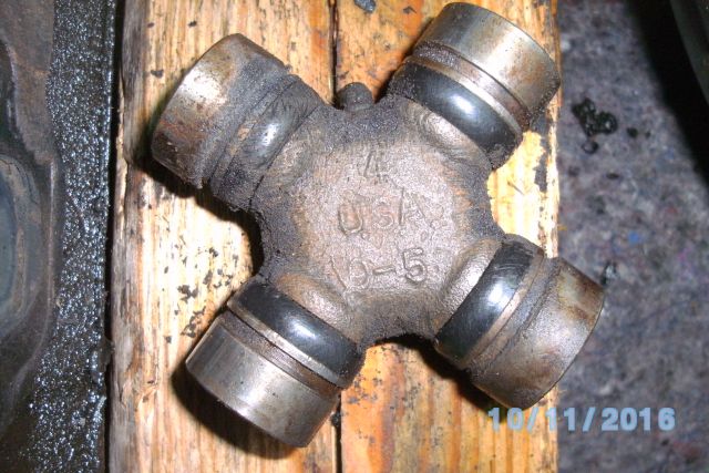

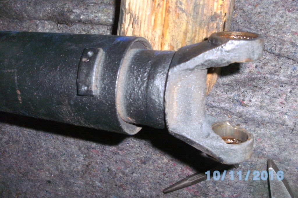

Ich bin wirklich fast am Rande des Wahnsinns. Ist es denn wirklich so schwer, ein passendes Kreuzgelenk für meinen Kardan zu kriegen?
Achslängen inklusive Lagerkappen = beide 82 mm
Achslängen ohne Lagerkappen = 75,5 mm
Alle 4 Sicherungsringe befinden sich außen!
Durchmesser der Achsen = 17 mm
Durchmesser der Kappen = je 2 x 27 und 2 x 28,6 mm
Zur Veranschaulichung füge ich ein Bild des Original-Kreuzgelenks bei.
