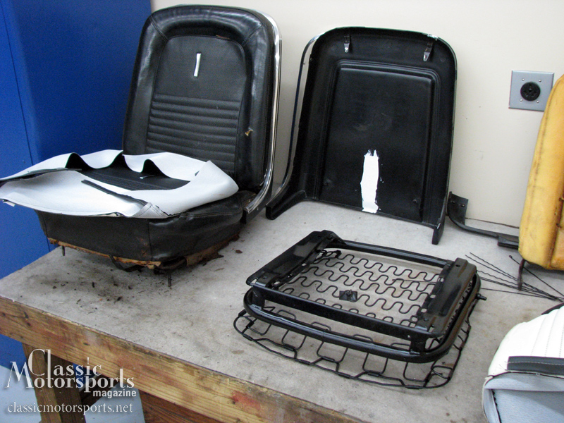

HomerJay hat geschrieben:Beim 67er auch, allerdings meine ich die Fiberglas Rückenteile. Die werden geschraubt.
Solche meine ich:
beim meinem möchte ich auch die Fiberglas Rückenteile montieren. Haben beim Kauf beigelegen.
Ich rätsel schon die ganze Zeit wie die richtig montiert werden. Hast du deine schon dran?
Gruß Ralf
Erst den normalen Sitzdeckel an der Rückenlehne abnehmen. Dann kannst du die neuen mit der Halterung an der Innenseite in die Aussparung am Gestell einhängen. Anschließend hinten unten und jeweils seitlich verschrauben.
Kannst du die Schrauben bitte mal messen?
Bei meinen Sitzschalen sind keine Halterungen dran??? Fehlt da was oder steh ich auf dem Schlauch?
Gruß Ralf
Gruß Ralf

Sie werden mit den Haken in die oberen Langlöcher der Lehne eingehakt.

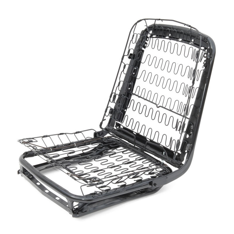

Ahhh...danke für die Bilder. Die Haken fehlen bei mir leider. Muss ich mir mal schauen ob ich da was anbauen kann. Hat schon mal jemand Kopfstützen in Verbindung der Fiberglas Rückenteile nachgerüstet? Geht das oder sind die dann im Weg?

Kopfstützen habe ich nachgerüstet und die Sitzschalen habe ich, da mir die Haken auch fehlten mit Schrauben an die Sitzverkleidung (diese Platte die die Rückseite bildet) geschraubt.
Hält schon drei Jahre ohne Probleme und bei den Kopfstützen gibt es auch keine Probleme.
