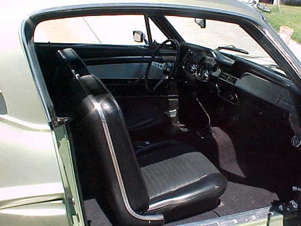

Beim 67er auch, allerdings meine ich die Fiberglas Rückenteile. Die werden geschraubt.
Solche meine ich:

Erst den normalen Sitzdeckel an der Rückenlehne abnehmen. Dann kannst du die neuen mit der Halterung an der Innenseite in die Aussparung am Gestell einhängen. Anschließend hinten unten und jeweils seitlich verschrauben.
Kannst du die Schrauben bitte mal messen?
