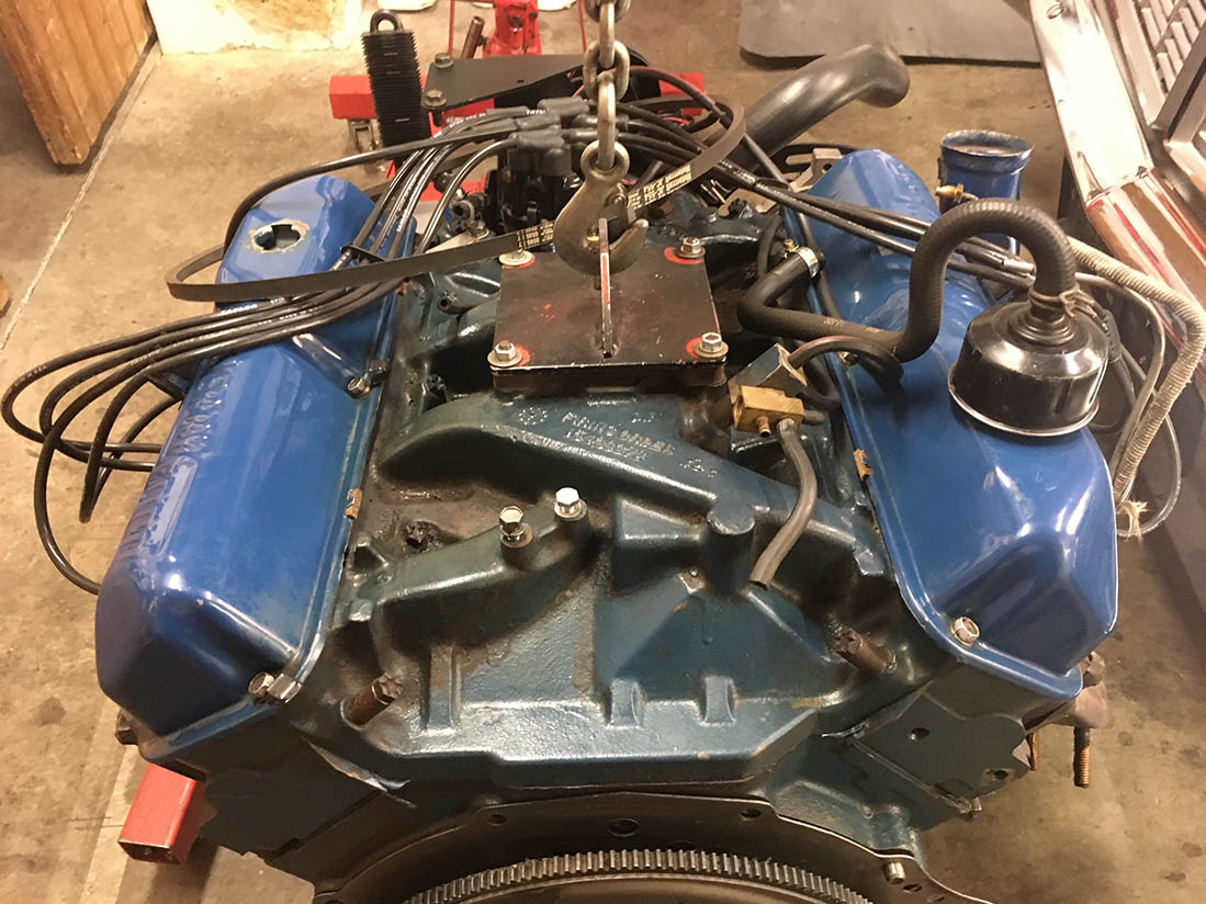

Ich habe die "Kontrolle" leider nicht gemacht aber ich bin mir zu 100 sicher das der motor ein 428 ist. Die nummer hinten stimmt mit der Fahrgestellnummer überein.
Nachdem mich der motor mit Kühlwasser angekotzt hat, wollte ich das ungeheur nur noch zu machen. Heute war der motorraum drann, ich sags euch das ist eine undankbare arbeit.
Bilder folgen noch.

nur 428er und 410er(nur Mercury) hatten diese spezielle Flexplate.
Als Wagon Wheel Flexplate bekannt und anhand des Wuchtgewichts als extern gewuchtete Flexplate zu erkennen.
Nur 410er und 428er FEs waren extern gewuchtet.
Der 410er kam zustande durch paaren der 428er Kurbelwelle mit dem 390er Block.

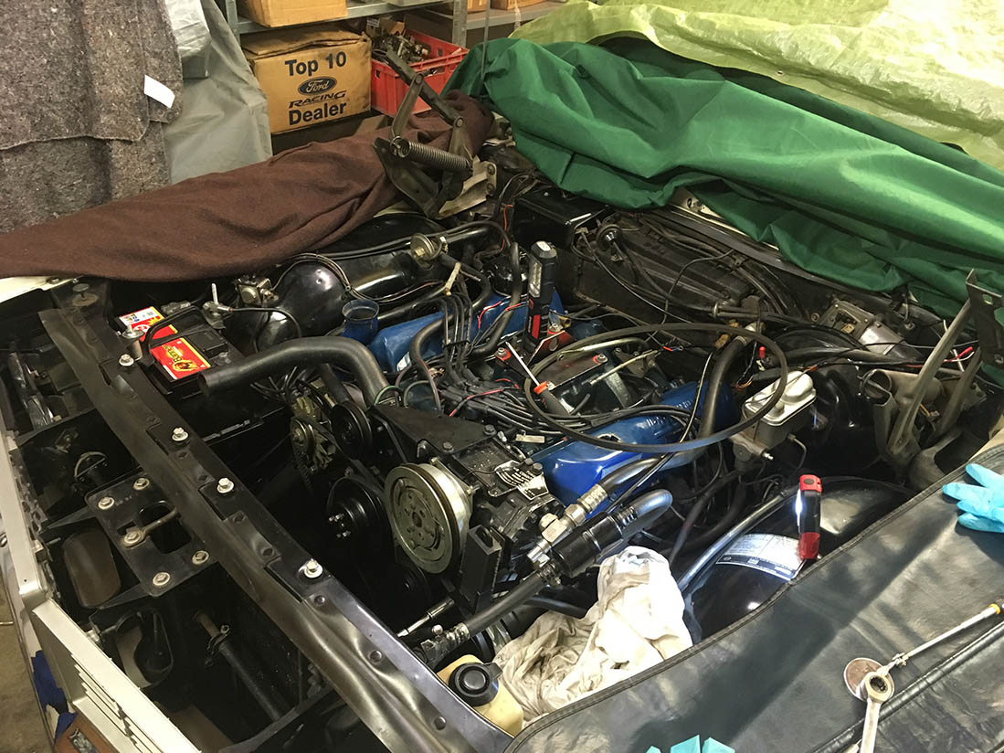

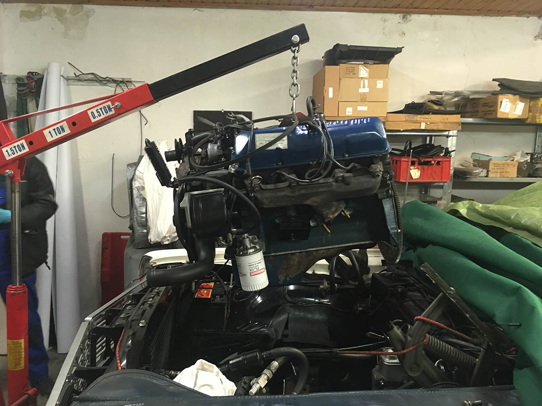

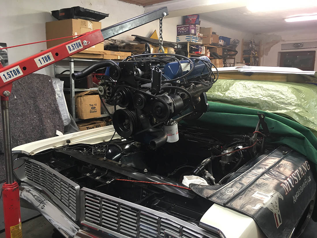

so Galaxie ist wieder up and running.
nach 6 std einbaut und viele kleinen würden läuft er wieder.
danke michael für den tip mit dem safety neutral switch stecker.
