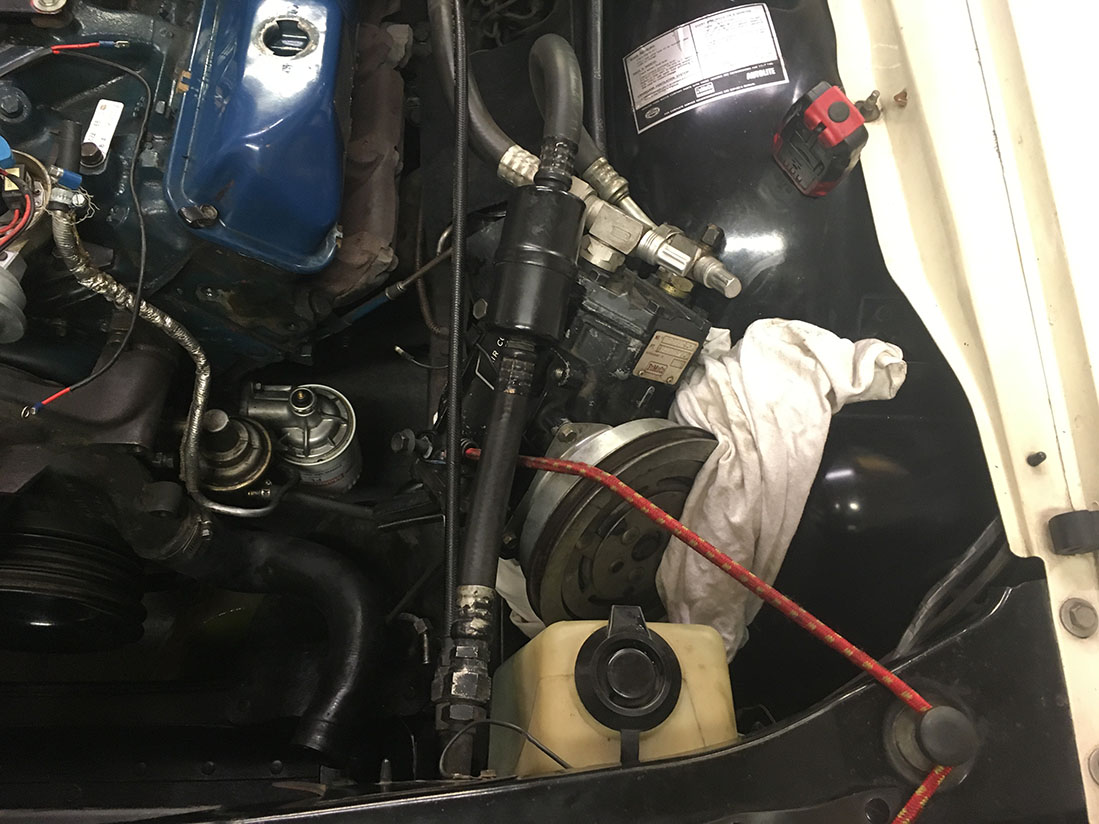

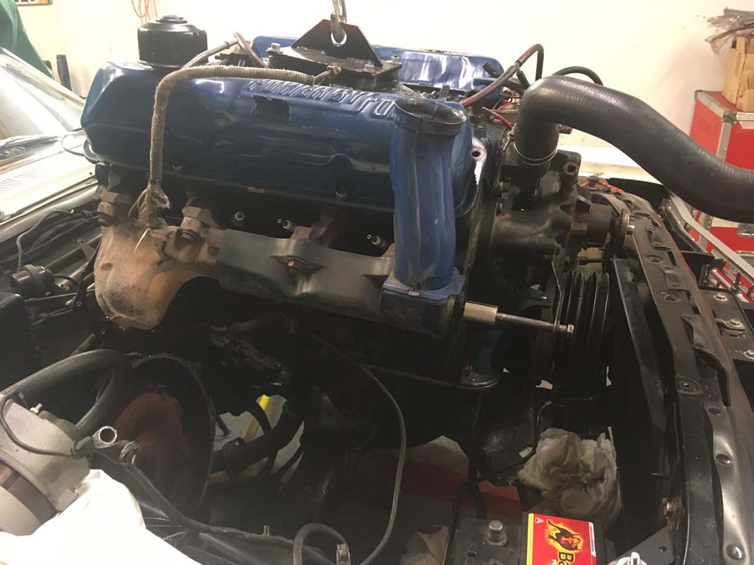

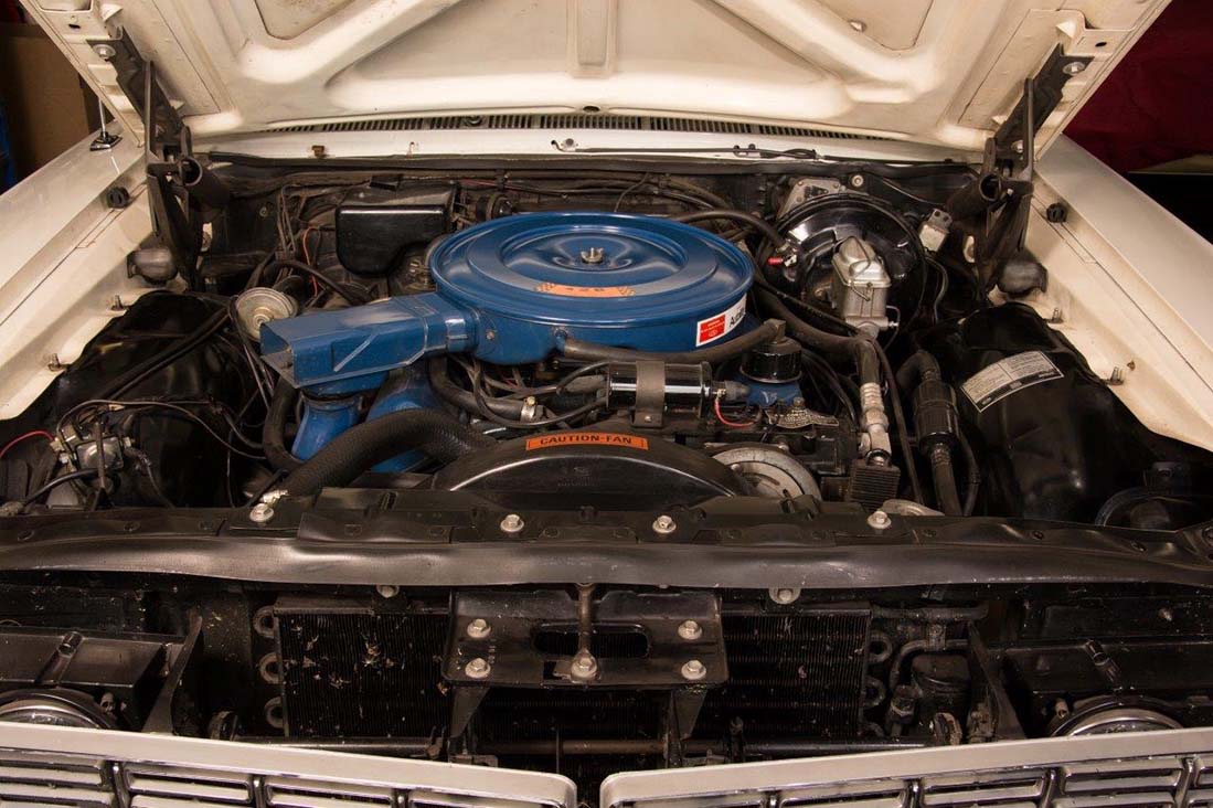

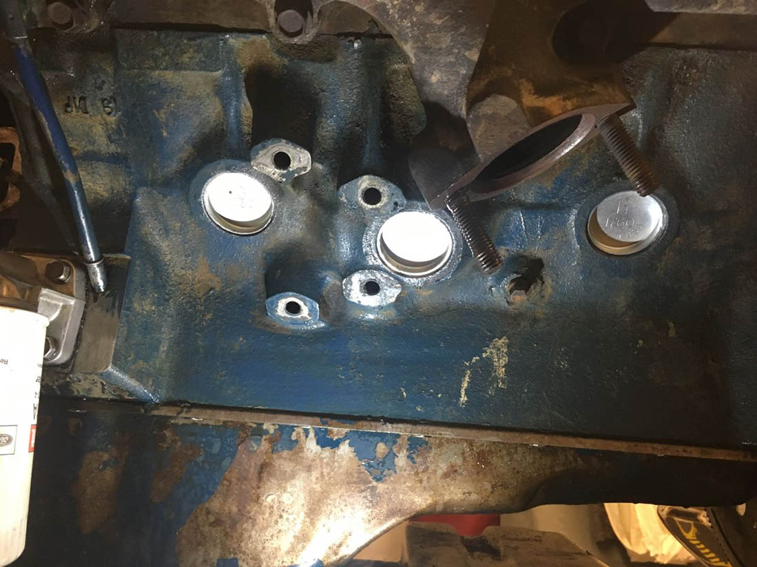

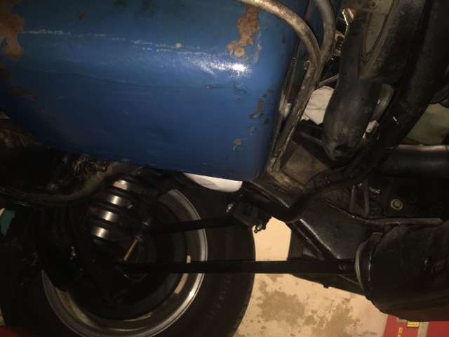

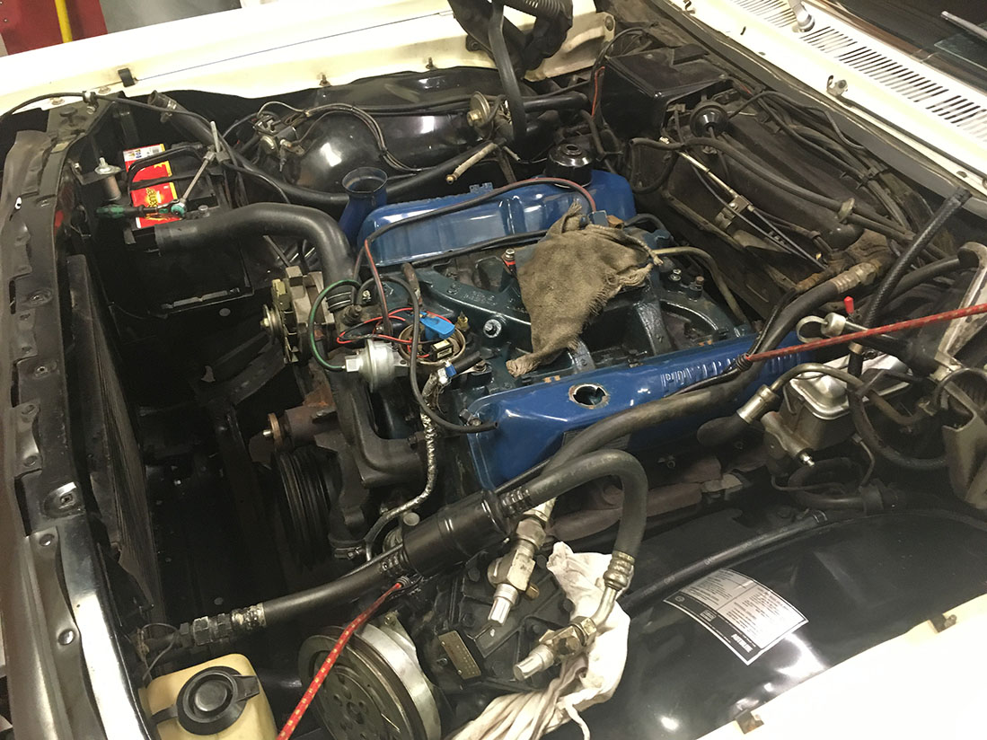

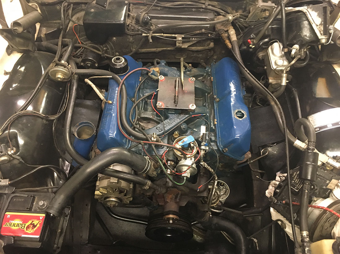

hi folks,
es ist ein weile her das ich was gepostet habe aber es war recht ruhig um meine autos.
wie ja einige wissen habe ich mir einen 68 Galaxie geangelt. kaum stand er bei mir in der garage
fing er an etwas inkontinent zu werden. also kühle und ölfilteradpter abgedichtet.
ich dachte das wars...falsch gedacht, die froststoppeln haben gemeint sie werden fällig.
also bestandaufnahme gemacht und JA man muss den motor rausnehmen.
habe ich euch schon gesagt das ich keine BB Motoren mag!!!!
also 3 std demontage
wenn ich den motor mal draussen habe gehts weiter mit den Fotos.
lg
abudi

- vorher
- ShootingXL (29).jpg (141.95 KiB) 1414 mal betrachtet
- IMG_2545.JPG (250.07 KiB) 1414 mal betrachtet
- IMG_2546.JPG (183.93 KiB) 1414 mal betrachtet
- IMG_2547.JPG (238.63 KiB) 1414 mal betrachtet

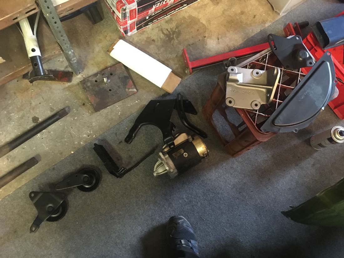

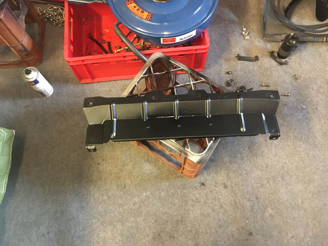

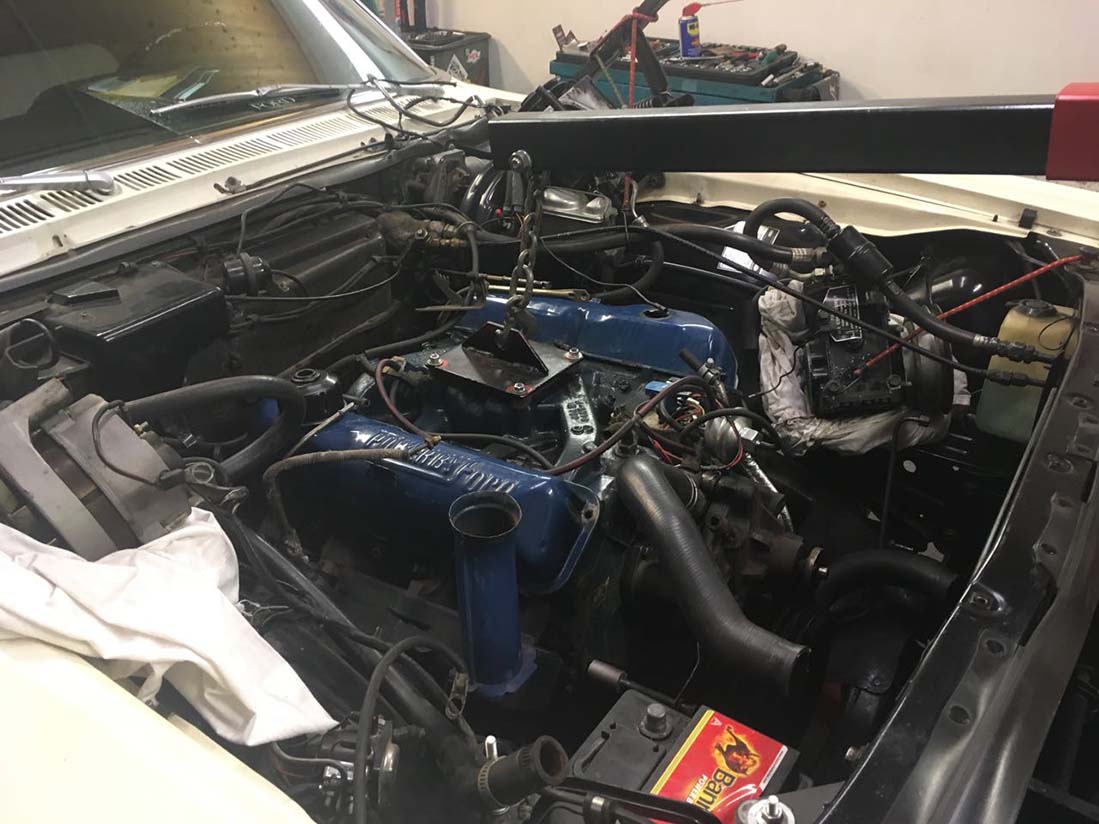

Re: 68 galaxie freeze plug übung

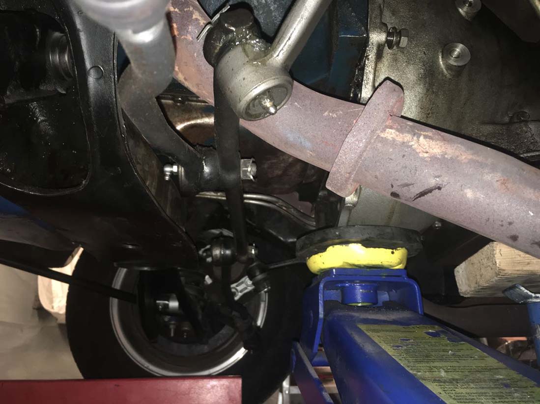

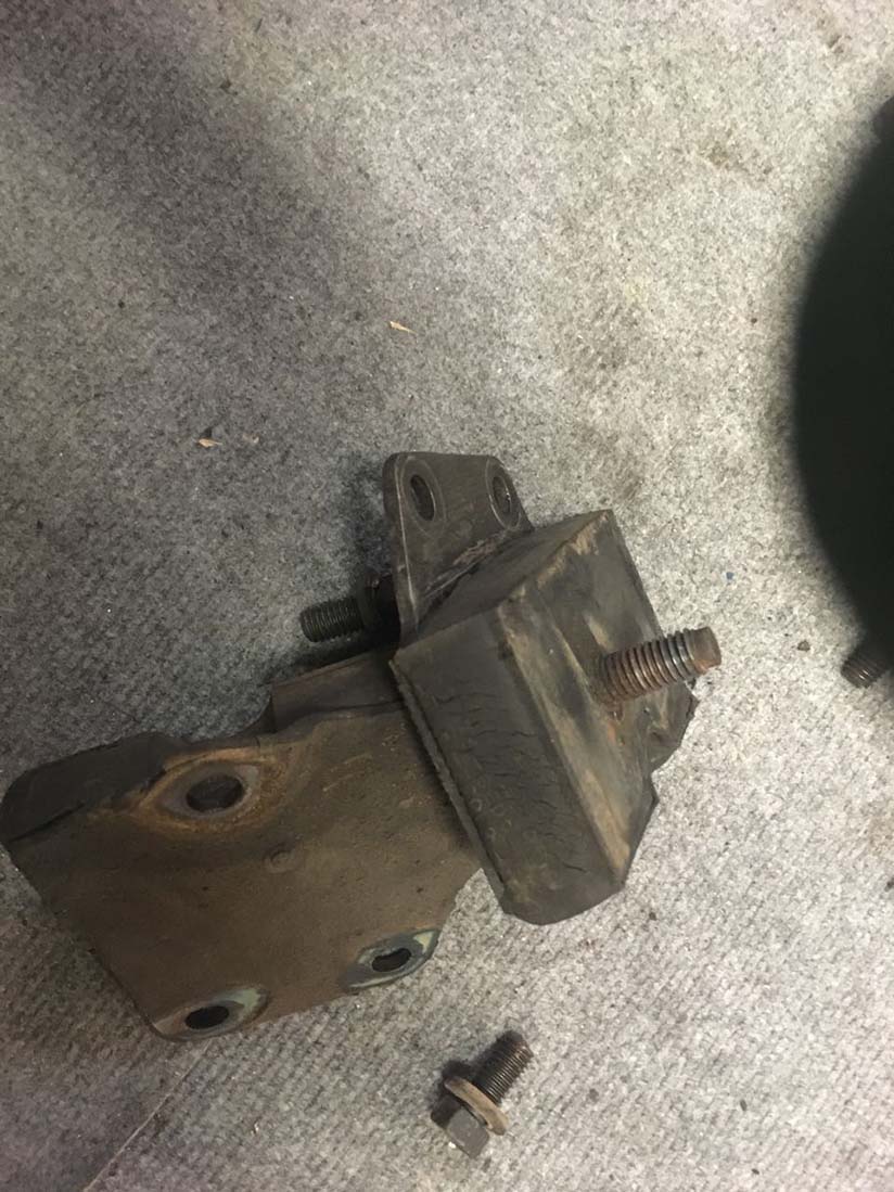

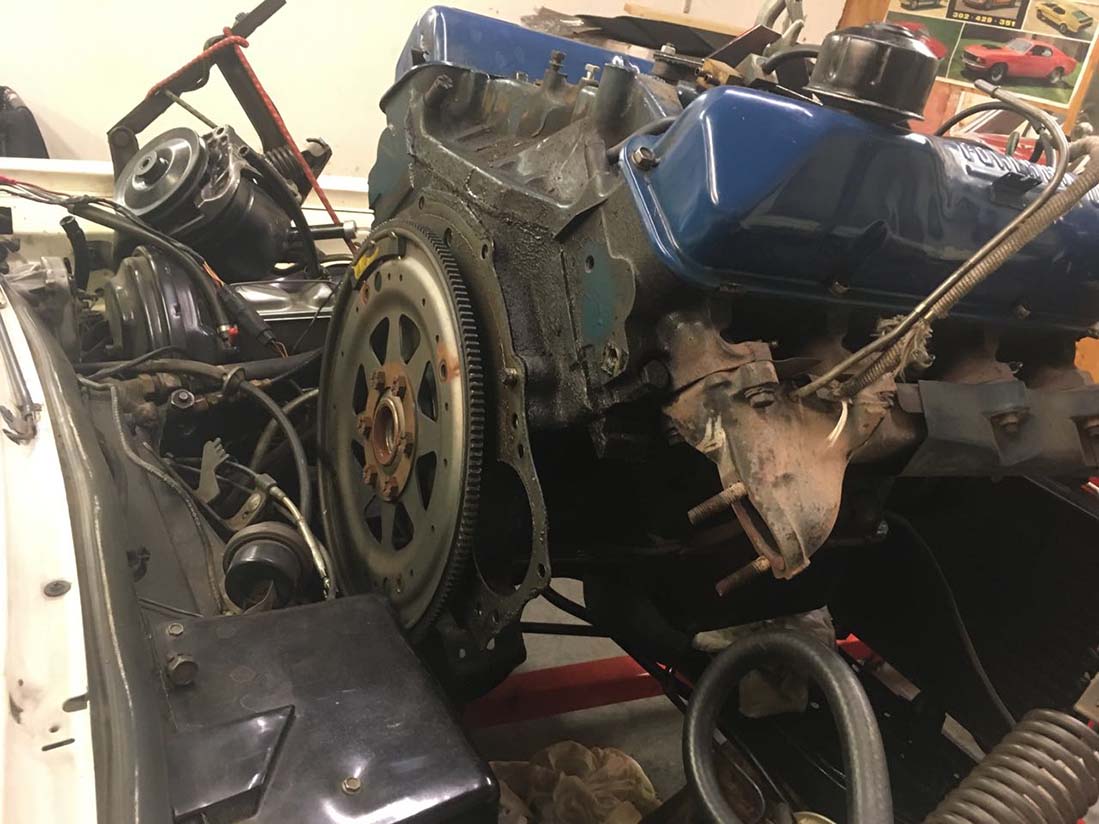

hi Leute,
weiter gehts mit dem 428 Galaxie.
heute habe ich den motor endlich herausgehoben....und ich bin fertig.
hier ein paar Fotos
hier ein paar Fotos
- motorlauer wird getauscht
- IMG_2565.jpg (147.98 KiB) 1285 mal betrachtet
- etwas ölig weil eine ventildeckeldichtung hin war
- IMG_2562.jpg (126.34 KiB) 1285 mal betrachtet
- 428 ready for take off
- IMG_2561.jpg (107.02 KiB) 1285 mal betrachtet
- original engine timing kleber
- IMG_2557.jpg (79.47 KiB) 1285 mal betrachtet
- Getriebe abgestützt und gelockert
- IMG_2551.jpg (112.89 KiB) 1285 mal betrachtet
- motor endlich am lift
- IMG_2550.jpg (129.54 KiB) 1285 mal betrachtet
- anbauteile lackiert
- IMG_2549.jpg (120.27 KiB) 1285 mal betrachtet
- upper support lackiert
- IMG_2548.jpg (141.37 KiB) 1285 mal betrachtet

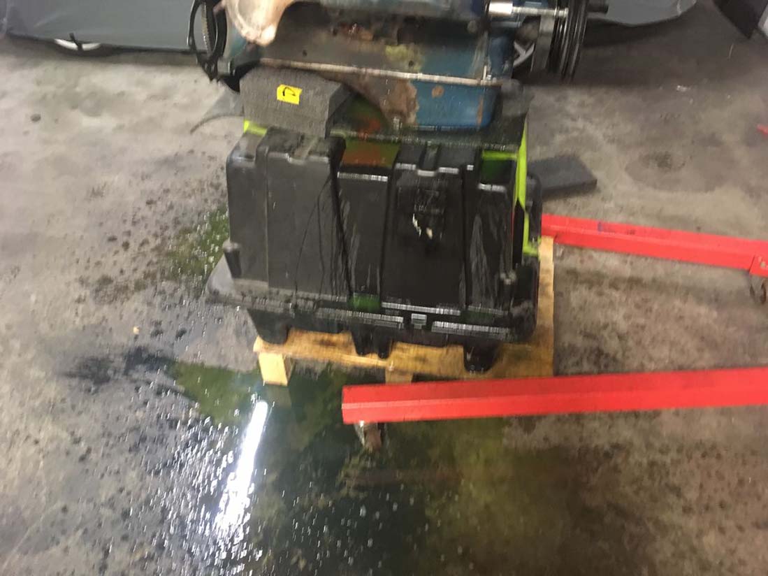

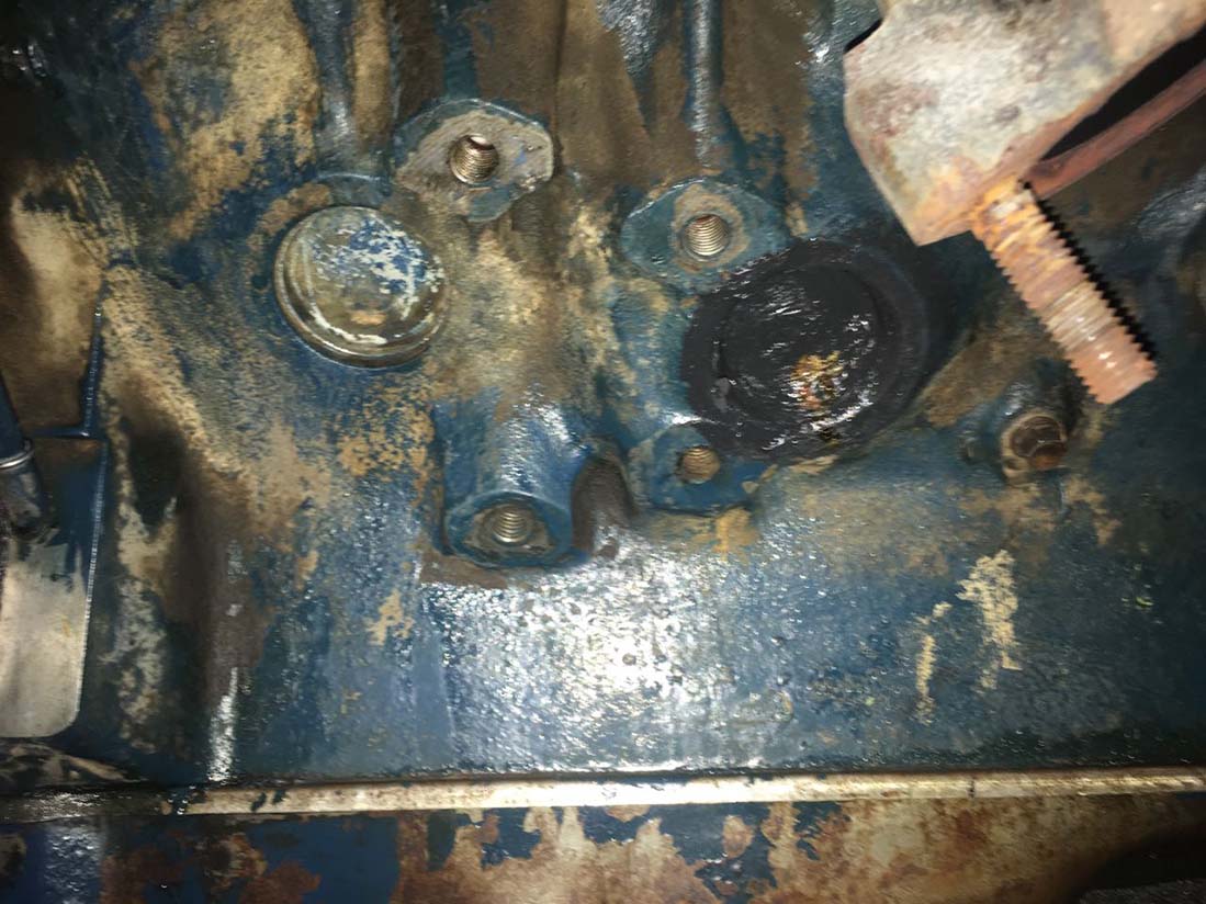

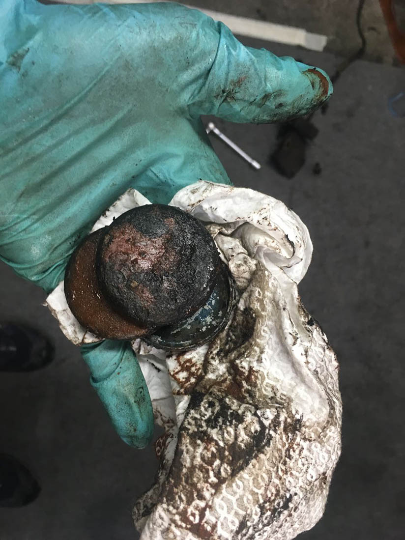

- Beiträge: 5930

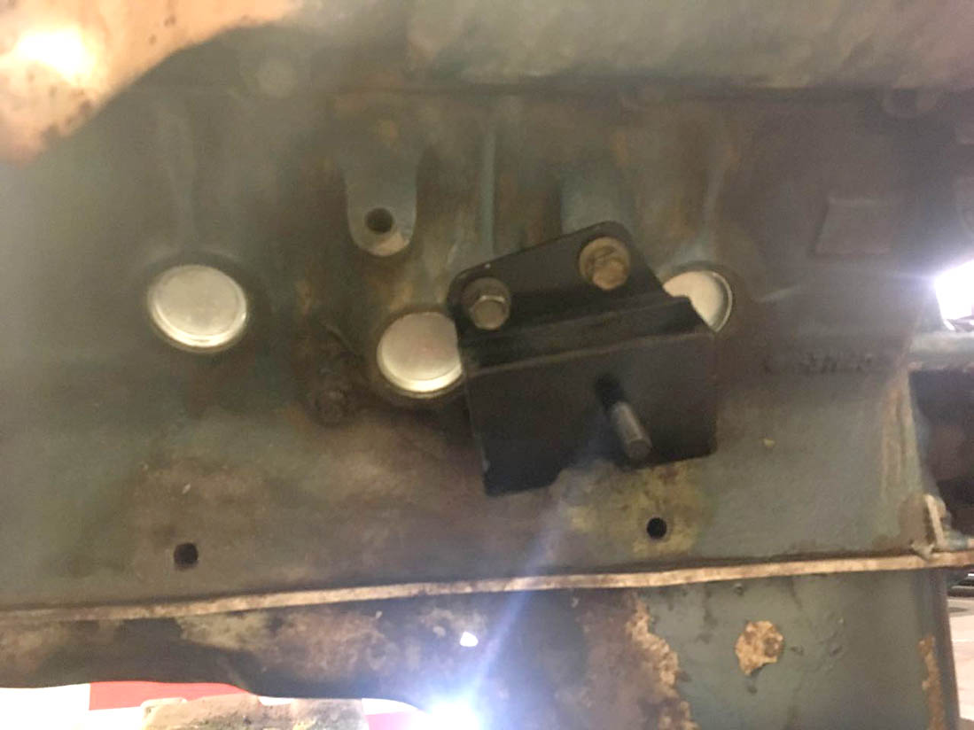

weiter gehts
- der arsch
- IMG_2566.jpg (149.39 KiB) 1284 mal betrachtet
- die Sauerei beim rausschlagen vom stoppel
- IMG_2568.jpg (103.01 KiB) 1284 mal betrachtet
- der übeltäter
- IMG_2571.jpg (149.97 KiB) 1284 mal betrachtet
- neue stoppel
- IMG_2573.jpg (146.79 KiB) 1284 mal betrachtet
- neue stoppeln und lager
- IMG_2574.jpg (79.56 KiB) 1284 mal betrachtet
- motor soweit gereinigt
- IMG_2577.jpg (146.69 KiB) 1284 mal betrachtet
- vegas
