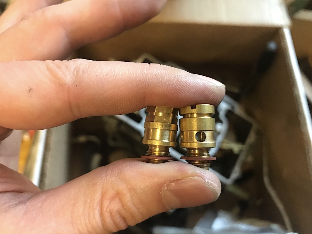

So ich hab heute schon mal den Sitz ausgebaut. Konnte nix an der Dichtung feststellen aber die neuen Teile sehen etwas anders aus und haben Löcher. Siehe Bild. Links alt und rechts neu

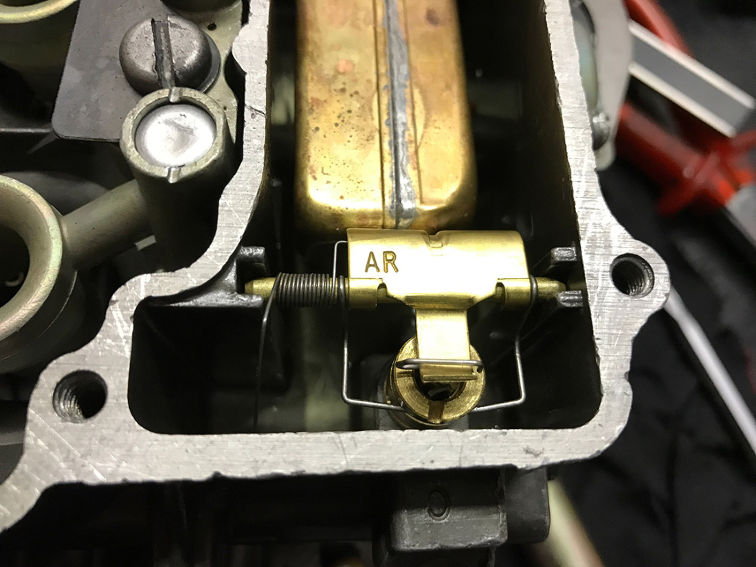

So heute war es dann soweit. Anbei mal ein paar Bilder und ein Video. So richtig schlau sind wir aber nicht geworden.

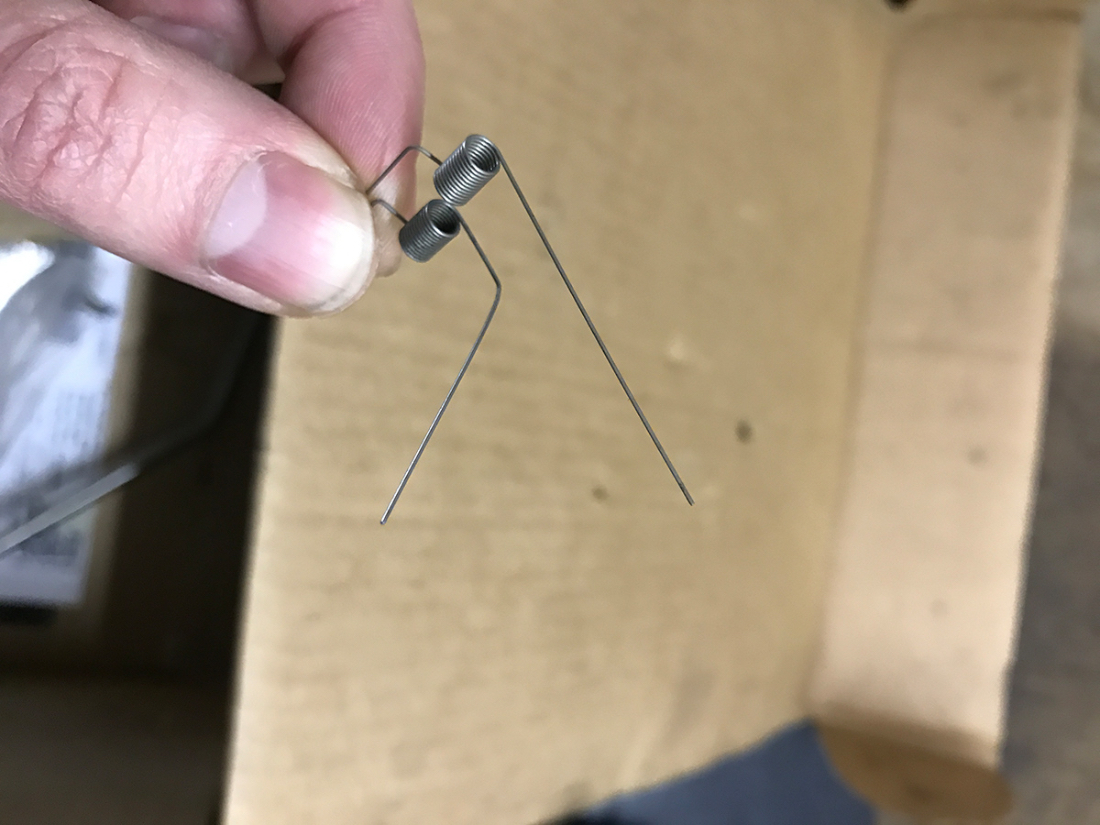

Wir haben zunächst festgestellt, dass keine Feder verbaut war. Beim Test mit der Pumpe hat der Schwimmer mit der Nadel nicht geschlossen. Also erstmal in die erste Kammer die Feder verbaut, da die beiden vorhandenen Federn meiner Meinung nach identisch sind. Die für Kammer 2 müßte doch wahrscheinlich anders herum gebogen sein? Oder warum ist die eine geknickt?
Das hatte aber keine Veränderung herbei gerufen. Siehe Video Sequenz 1-3. Die Kammer läuft solange Druck drauf ist. Bei einer Sequenz ist kurz der Strom weg und dann schließt die Nadel.
Habe dann die geknickte Feder eine Umdrehung mehr gespannt aber dann ging kein Benzin mehr rein.
Also nochmal die gerade Feder ohne viel Vorspannung eingebaut
Da dies aber auch nichts brachte haben wir wieder den alten Sitz ohne die Löcher eingebaut und den Schwimmer etwas gebogen. Dann hat der Schwimmer bei zwei Versuchen geschlossen. Zufall?

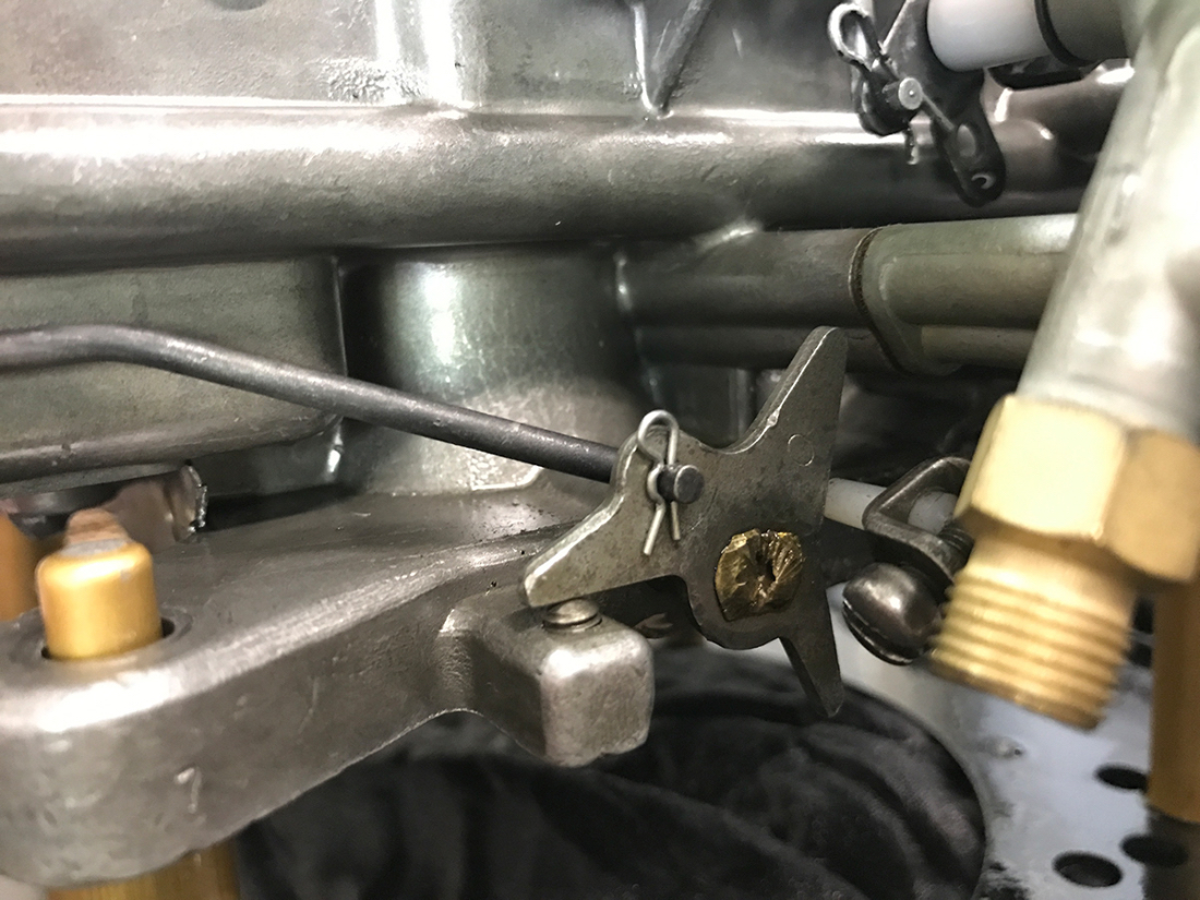

Wie funktioniert die zweite Kammer? Mit Unterdruck? Wofür ist der Hebel bzw. Anschlag?

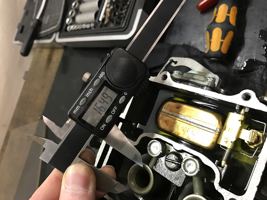

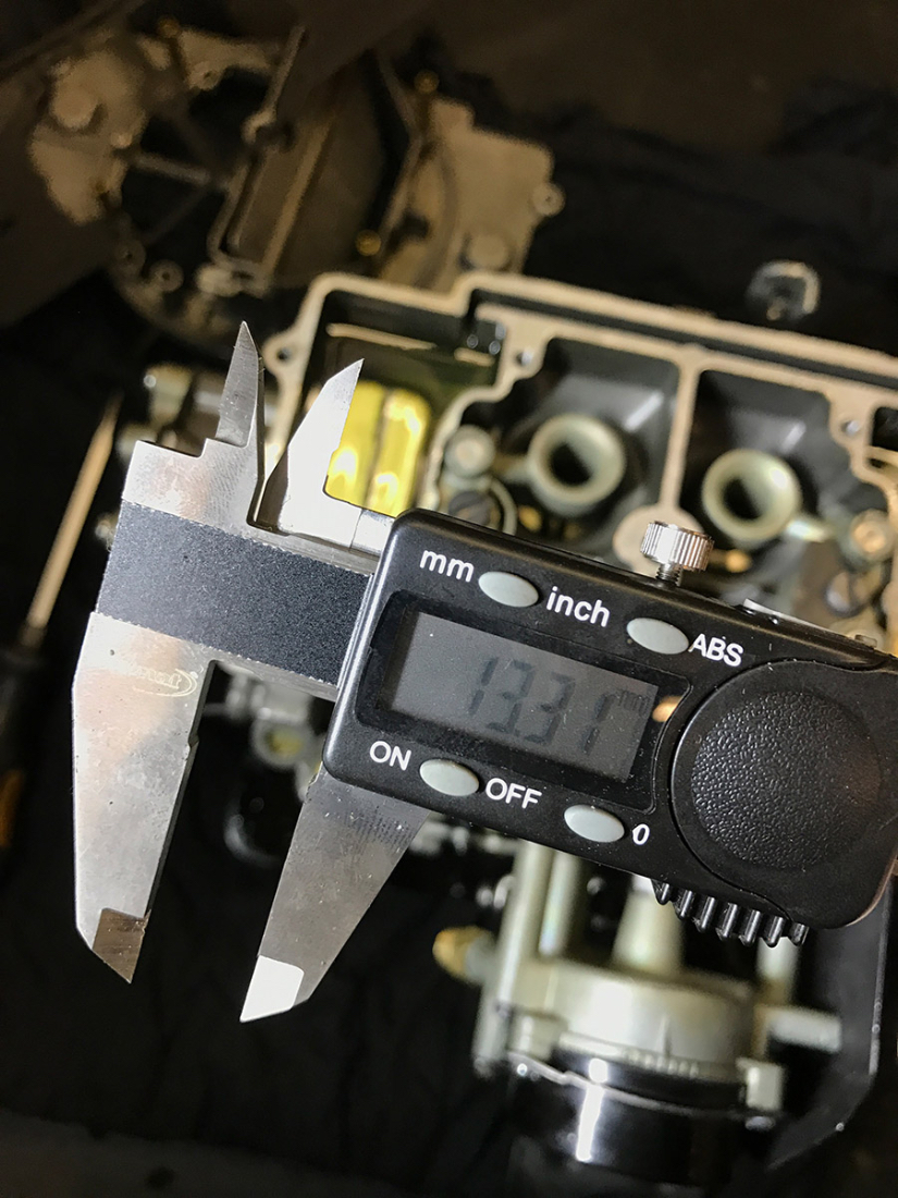

Kammer 2 hat einen Abstand zur Oberkante von 13,3mm
Kammer 1 hat 16,5mm
Meint ihr das war das Problem und ich sollte den Vergaser mal aufbauen? Kommt bei Kammer 1 jetzt zu wenig Sprit?

Der Anschlag "Madenschraube" stellt die Ruhestellung der Drosselklappen der 2. Stufe ein.
Der Hebel ist zum Beispiel eine Sicherheit dass die 2. Klappe erst auf geht wenn die erste Offen ist und dann auch wieder zu geht wenn die 1. Stufe zu geht. Dazu ist der Kunststoffpin auf dem Bild.
zum Rest hatte ich dir ja bereits was geschrieben.

also mir ist die Funktion dieser Feder etwas unklar. So eingebaut drückt sie den Schwimmer zusätzlich nach oben und das Ventil zu, oder?
Ist das als "Sicherheitsfunktion" eingebaut, falls der Schwimmer mal undicht wird und absäuft - damit dann die Kammer nicht überläuft? Würde aber heissen, wenn die Kammer leer läuft bleibt der Schwimmer oben?
Ich bin verwirrt....
Danke für ne Erklärung,
Clemens
66CON
Beiträge: 4559
67 S-Code GT390 Fastback
Re: Autolite 4100 Vergaser - Kammer 1 läuft über
Beitrag von 66CON »
Ja so wie es jetzt eingebaut ist funktioniert der Schwimmer noch aber drückt die Nadel leicht runter. Vielleicht hab ich diese aber auch falsch eingebaut. Habe diverse Bilder in im Internet dazu gefunden.
